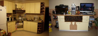

Проекта вече е готов. Коленопреклонно моля за коментари от всякакво естество по него - може/не може, би било по-добре, а защо не така....
Имам проблем и с избора на декорите. Стените на помещението са мноого бледо жълти. Тук проблемът е, че имам вече доста закупени аксесоари в яркооранжево. Изискванията ми към декорите са - без гланц, без тъмни цветове (или евентуално тук-там малко), без дървесни декори (откровено дървесните) и без монохромни декори. За плот, гръб и корпуси съм се ориентирала към Водего 8110, лицето...Ако ви хрумва нещо и в тази посока.. :)
Изображение Изображение
Пояснявам номерираните неща, тъй като за там идеите ми са "леко" алтави :)
1 - малко чекмедженце с цел изравняване на нивото на фурната и микровелето, респ. плота под фурната и масата, която се вижда под микровелето.
2 - вратичка, която ще служи само за скриване на два от краката на масата, които замислям да стоят в шкафа, а при нужда, масата да се издърпва цялата. Идеята ми за масата е да е направена от материала на плотовете, като понеже подозирам, че ще стане много тежка (дължината, която предвиждам за нея е 1,30-1,40 м.), смятам краката, които по принцип ще са скрити в шкафа, да са с колела.
3 и 4 - чекмеджета
5 и 6 - нещо като щок-вратички, т.е. зад тях както и в "слепите" чупки (ляво и съответно дясно) да няма шкаф. Разбира се, ако се налага някаква конструкция за захващането им - да, но не нормален обособен шкаф с гръб, дъно, стени, рафтове..
7 - малко шкафче с цел укритие на въздуховода, като под него и под съседните на него горни шкафове има рафтчета
8 - миялна
9 - шкаф-мивка
10 и 11 - отново щок-врата. Това е бивше мокро помещение, което сега искам да затворя с врата така, че да изглежда като част от мебелта. Разделението на две вратички с видима "корпусна" част около тях е защото иначе става много... тежко визуално ако изглежда като една цяла врата
Извинявам се за дългия пост 8-[ Надявам се на забележки и коментари [-o<

Опита е бил да се усвои цялото налично място за шкафове. Ако питаш мен, започни първо начисто като организираш кухнята. Другите шкафове- после. Гледай повечето шкафове да са със стандартна ширина - 60см. Пробвай да поставиш фурната под котлоните. Вярно че е по-неудобно,но аспиратора ще може да дърпа парата от нея. До колкото виждам, горния ред шкафове почва на височина 2,10м което го прави трудно използваем.Такива широки врати от по 80-90см са непрактични и неудобни за кухня.

При нормални (или стандартни) размери на кухнята тя достига около 2180-2220мм което значи 860-900мм долен ред, 600мм гръб и 720мм горен ред.
Мивка до стена не е добра идея, ако зависи от мен бих препоръчал да я сложите при прозореца, а котлона се намесва по средата (ако не е пробита дупката няма да е проблем). Фурната за вграждане е трябва да влезе в шкаф с размери 600/600/550-560 инак ще настърча и ще и гледаш ламарините, отделно от това няма как да стои здраво по начина по който си направил проекта + това конструкцията на шкафа е такава, че ако под фурната няма носеща страница ще провисне понеже си е тежичка. Не виждам причина поради която не искаш да си усвоиш ъглите макар и заглушен шкаф е по-добре от нищо най-малкото заради това, че плотовете ще трябва да легнат някъде и да захванат здраво (може с някакви ъглови планки ама пак няма да е достатъчно здраво). По проекта има още да се работи, според мен има върху какво да се мисли.

Вратата на хладилника се бие с масата и столовете,а влизащия ще се блъска в масата.Мивката е добре да е под прозореца.Не е лошо да се помисли за намаляване на шкафовете кухнята е малка и ми седи претрупано.

Много благодаря за направените до тук коментари :) Ще се опитам да изложа съображенията си за някои от нещата. Терзанията ми са по-скоро относно евентуални препятствия в конструктивно отношение.
VLADO66 - хладилника се ще отваря на другата страна, но не ми се играеше да променям мястото на дръжките в проекта. Масата - не успях да я наместя на друго място. По скоро ме тревожи дали е изпълнима така идеята - 1.30-1.40 от термоплот на крака и една част от нея да влиза в шкафа. Врата, която се вижда в проекта е врата към хол, а от стената на кухнята остана само малкото парченце при мокрото. Няма как шкафовете да са по-малко - имам много домакински неща, обичам да си имам "резервни" продукти, намира ми се и алкохолец не малко. Даже така няма да ми стигнат шкафовете :) Знам, че става доста "тежко", но все пак трябва да си събирам някъде боклуците...
shadowman - защо мивка до стената не е добра идея (не се заяждам или споря, опитвам да си изясня нещата :) ) Също така за фурната - идеята ми е да надстърча, но не да се виждат ламарините, а да си се "облече" с ПДЧ частта с надстърчането. Не разбрах също къде трябва да има страница за да е здраво - това под нея е шкаф с по-дълги чекмеджета и термоплот отгоре. Имаш предвид, че трябва и двете страни на печката да лягат върху странички ПДЧ - т.е. шкафа под нея да е също 60 см., ли? Извинявам се за може би идиотските въпроси, но не разбирам нищо от това - аз съм си правила проекта така, че да удовлетворява няколко критерия - цена, удобство при ползване, дадености на помещението и желание какво да има в него. Затова моля за коментари по техническата част - все пак и критерия здравина е важен :) За "глухите" места - не искам шкаф защото имам неща, които искам да държа там и не би било удобно ако е шкаф, но ако не може да стане по друг начин.... Иначе аз няма да си правя сама кухнята :))) де да можех... Ще се обърна към някоя фирма/мебелист, но искам да си направя проекта предварително. Искам да кажа - няма още нищо нарязано, пробито, монтирано..
колев - да, опита е да се усвои цялото пространство и пак ще ми дойде недостатъчно - женска лакомия :yawinkle:, има само една вратичка над холната врата, която е с такива големи размери, но това шкафче може би ще го елиминирам въобще. Другата голяма врата е на мокрото. Защо трябва шкафовете да са по 60 см.? (отново не споря - просто питам) Фурната - когато започнах да се чудя за разпределението, започнах да разпитвам "за и против" висока фурна и конкретно това място за нея. Няколко женоря около мен, ползващи подобен вариант, казаха, че не е проблем, тъй като парата се издухвала напред и дори да е под аспиратор, той пак не дърпа дефакто тази пара (досегашната ми печка е съвсем различна и върху фурните за вграждане нямам никакъв поглед лично аз, та просто повярвах на това твърдение). Ще има ли някакъв проблем ако е като в проекта, какъв?

Долните шкафове е много удобно да са с изтеглящи механизми,също така ъгловите шкафове събират маса неща без да заемат място,давам ти линк да поразгледаш различни видове механизми http://www.kentimpex.bg/catalog/cat.96
kozl - майстор
Влизаш през вратата и от къде се пали лампата? Вероятно ключа ще трябва да е в шкафа. Може би над мивката ще е необходима лампа.
Няма неизпълними неща, но с двата мои куненски проекта се наложи сам да си правя някои части. Много кухни се правят с модули, които са кратни на 5 см. Малко мебелисти откликнаха на идеите ми. Те налагат това, което са правили. Всяка изненада може да ги натовари финансово и логично я отказват. И все пак.....
