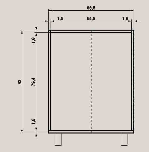

днес мисля да поръчам да ми изрежат и кантират плоскости за един шкаф. Сметнал съм страниците, дъното, капака и гърба на шкафа, но не знам с какви размери трябва да са вратите му. Също така съм сметнал размерите, които ми трябват (размери на кантираните плоскости). Понеже днес работят магазини само от рода на Бриколаж, искам да питам там колко взимат на метър срез и метър кантиране?

1. 823 х 678 - размер без 2 мм. кант.
- по височина: долу на нула, горе 3 мм. по-малко
- по ширина: общо 3 мм. по малко от ширината на шкафа.
Ако слагате тънък кант /0,45/ прибавете 2 мм. към посочения размер.
Това е за една врата. За две - общо 5мм. по-малко от ширината на шкафа.
Размера за разкрой се дава без кант.

2бр. 823/335 + 2мм. кант.
някъде искат размера с канта (крайния размер - 827/339) в Салекс например.
Те работят днес, но ще ти хванат половин плоча.

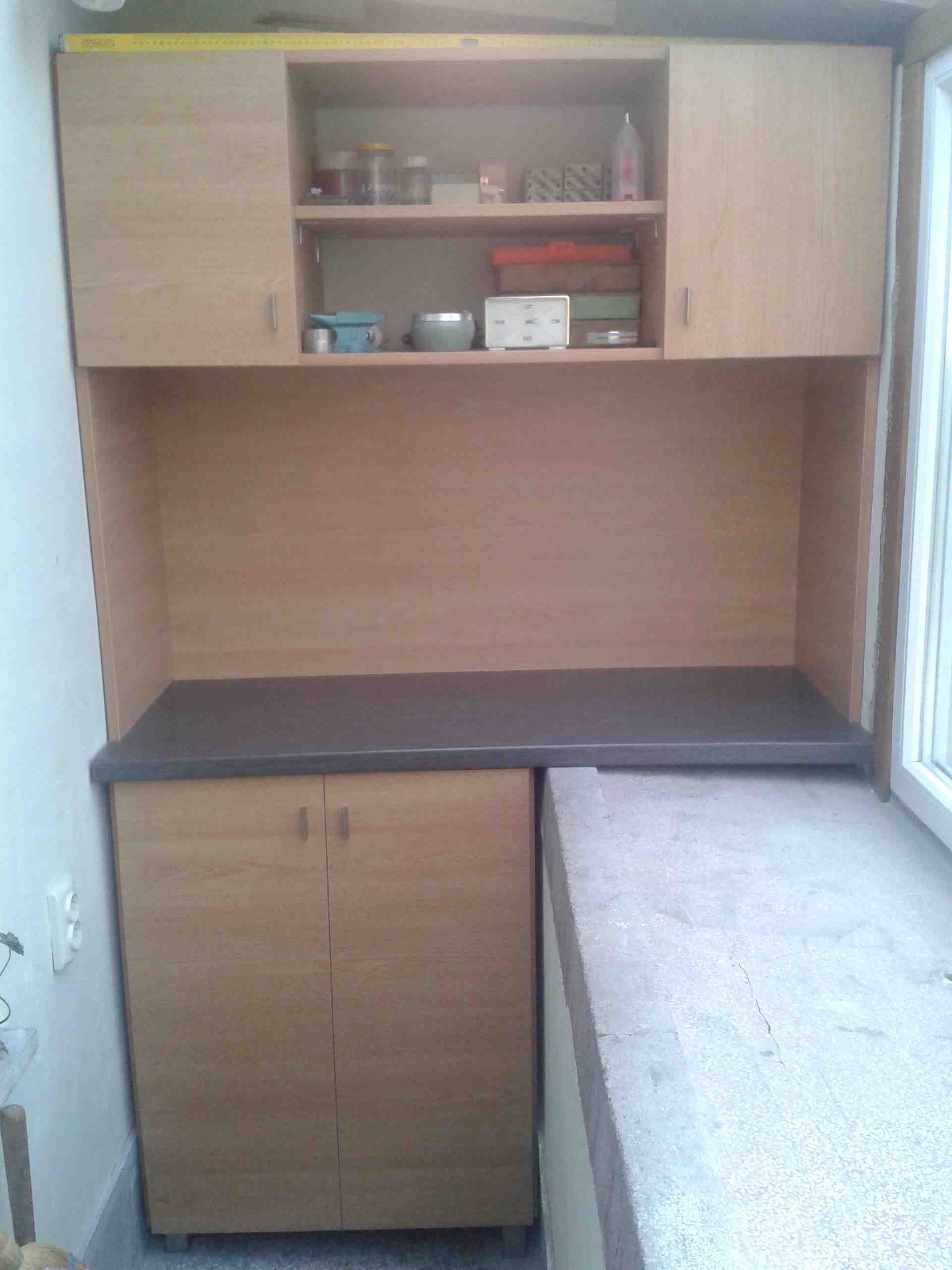

Благодаря за съветите, това е резултата :
