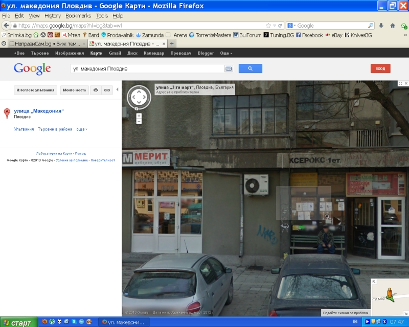

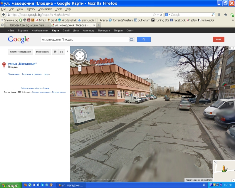

ZEDYCUS - майстор
До магазин Молдавия на улица Македония, съседен е на магазин Мерит. Има едно малко офисче и правят врати по размер на клиента. Ако мислиш сам да си ги правиш, ти трябва машинка за сглобката. :cool:
