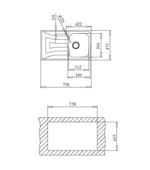

И още един проблем има - светлият отвор за мивката е широк 40см. Обаче много трудно намирам нещо което да има от отцедник, да влиза в светъл отвор 40см, да има извод за батерията и да е с дължина <78см (горе-долу толкова е максимума). За сефте правя кухня и остъзнавам колко неща не съм съобразил със закъснение :) . Единственото дето може да пасне за момента е това на картинката по-долу.

3. Щом толкова е максимума на отвора за мивка и не може да се изреже повече, какво има за мислене. Слагате това, което става и стискате зъби.

Мивката ще влезне. Точно 40мм светъл отвор е необходим - ходих и разгледах една. Даже я поръчах - Teka Universo 79 1C 1E. Та там минах на милиметър - нямах никаква идея, че 45см светъл отвор е нещо като стандарт.
