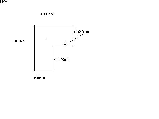

Здравейте търся идеи относно конструирането на един ъглов шкаф . Въпросът ми конкретно за размерите на самите вратички дали са възможни, какви точно панти да използвам? Както и как може да се изпълни гърба най-лесно.

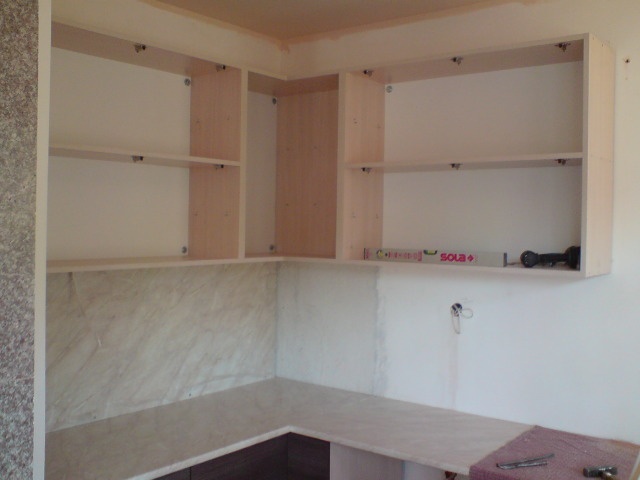

Размерите на вратите ще станат. Според височината им сложи поне по 3 панти на двете части ако е над 60см. Избери си едната страна на шкафа и сложи цяла плоскост за гръб за да е стабилен шкафа, другия от фазер. Панти ъглови има във всеки мебелен магазин, марки много , харесваш си според джоба. Ето едни от "Роси"-- Изображение ъгловата и така наречената комбайн.
Размера на вратата е като приспаднеш 3мм фуга в края и 20мм от всяка врата при засрещането. Тоест от 470мм вадиш 23мм-447мм, другата540-23= 517мм
Това е при 18мм плоскост.
Ето и една снимка- на подобен шкаф, без вратите.
ъглов шкаф.jpg (59.33 KиБ) Видяна 3001 пъти

SoWhat - специалист
Само едно допълнение.
Може в ъгъла да се сложат 1 или 2 вертикални гредички по 10 см. широки за да се захванат двата фазера.
Вместо цял гръб - ако е невъзможно да се сложи гръб на никоя страна - тръби, кранчета, контакти и т.н.
