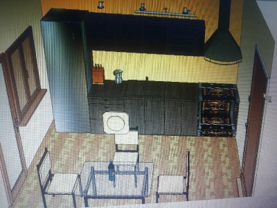

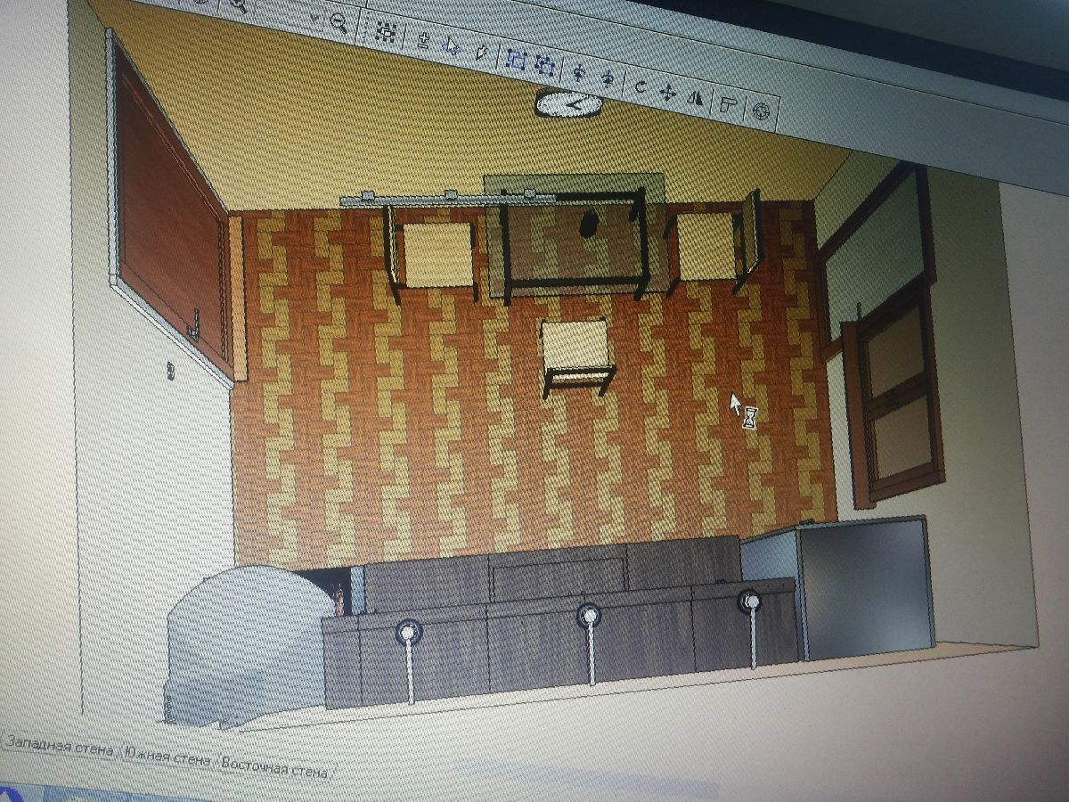

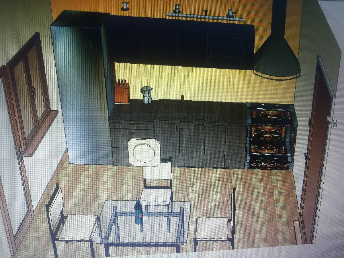

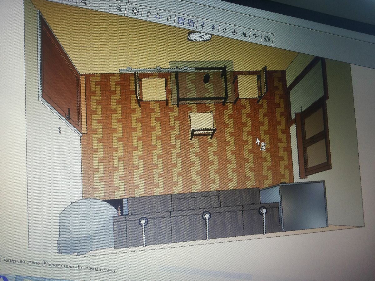

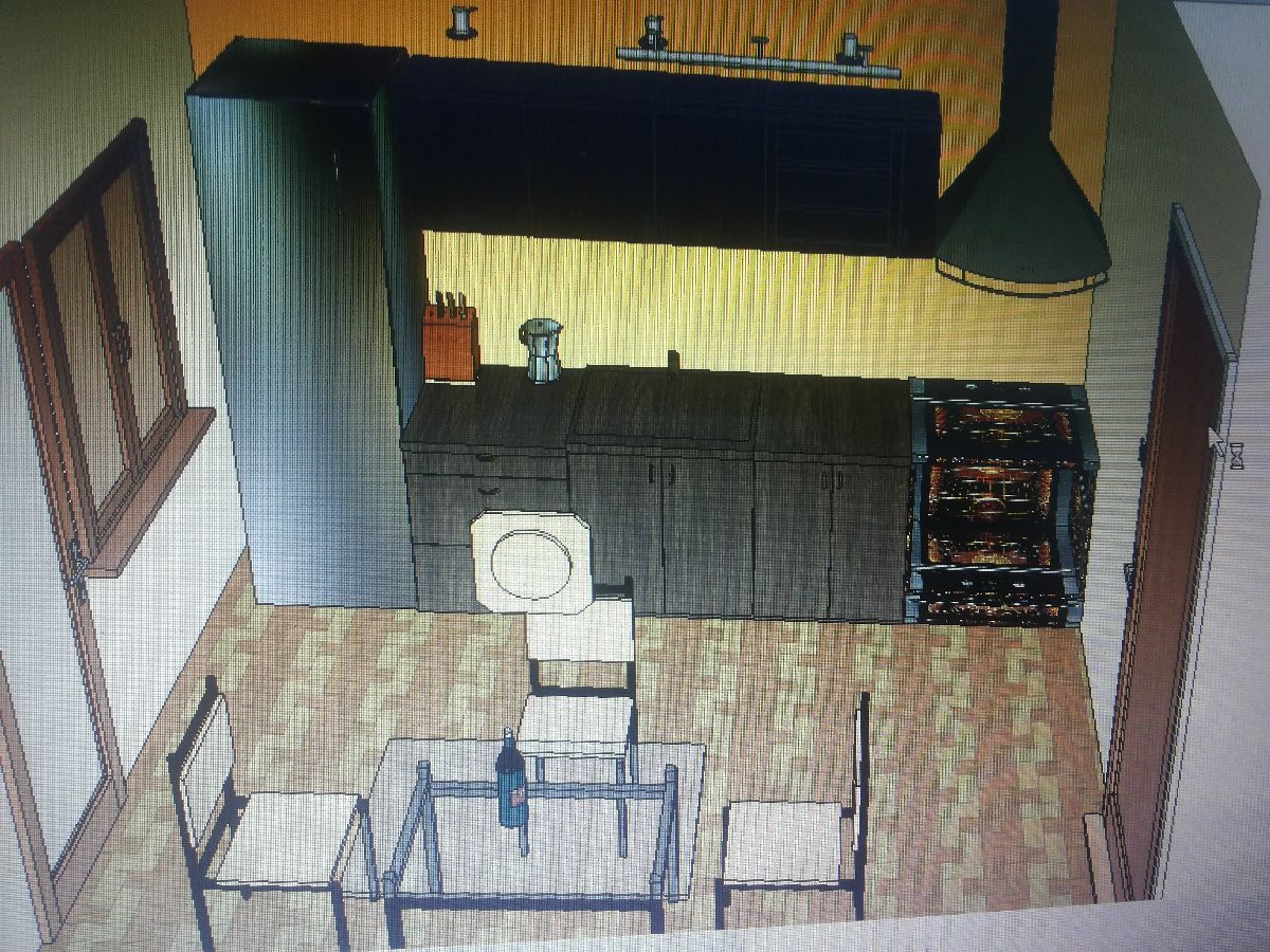

Здравейте след 2 месеца започвам да правя ремонт на кухнята в която трябва да сложа и една маса със столове ..
Помощението е малко 9-10м2 идеята ми е да си купя готова кухня 2,40 и да сложа една печка аспиратор и хладилника което ще направи 3,30-3,40 точно по дължина но няма да има място за съдомиална а аз държа на нея..
Другия вариант е да ми направят проек и уредите да са вградени което ще стане по красиво по практично но предполагам че ще е доста по солено аз си мислех да дам 1000лв за шкафчетата и вече да заложа на по скъпа техника

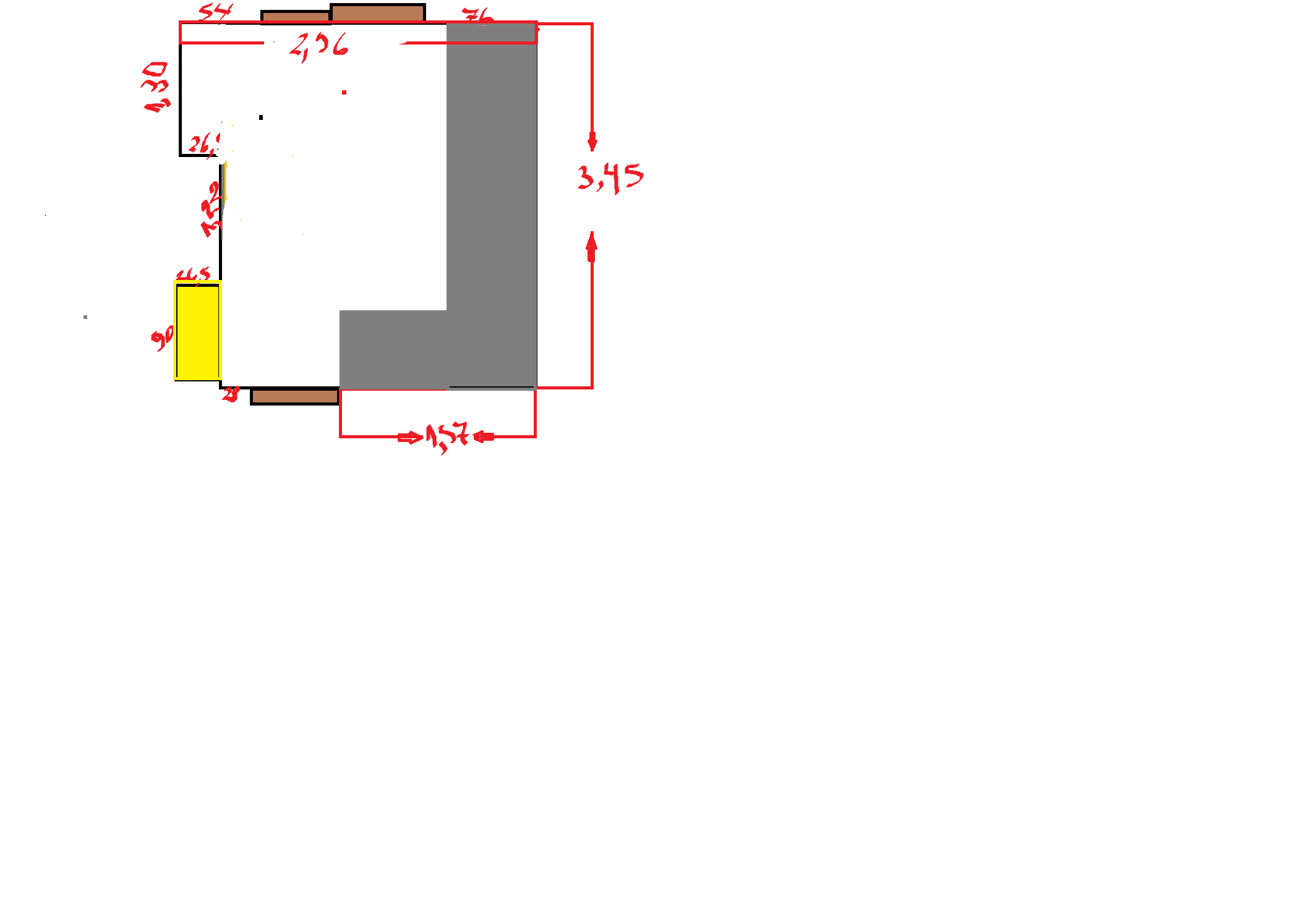

Прилагам един чертеж с размери ако ще е проект трябва да е нещо ъглово ето нещо което направих с програмата про100 ако е готова кухнята моля за съвети и идеи имам време :)Поздрави на всички:)
ФОРУМА Е СУПЕР! :partyman: :partyman: :partyman:
В жълто съм отбелязал един стар вграден шкаф отляво на вратата който е с дълбочина 30см и смятам че има вариант да го изкъртя и да сложа хладилника в него и с малко помощ от майстор да му направя рамка от гипс картон .. С кафяво съм отбелязал вратата и вратопрозореца насреща
Без име.png (38.19 KиБ) Видяна 4973 пъти

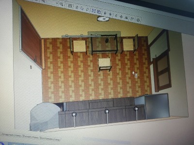

кухня111.jpg Цветовете на шкафчетата са примерни и самите шкафчета просто съм ги наредил набързо да видя как ще изглежда
lokes - напреднал
На долния ред имаш достатъчно място за фурна 60 см (вградена или не) миялна 60 см , по добре вградена , хладилник 60 см + 5 см отстрани за вентилация , мивка 80 см и ти остават едни около 75 см за допълнителни долни шкафове , чекмеджета, рафтове или там каквото си решиш. Според мен 1000 лв са напълно достатъчно за :ПДЧ18 см с кант 1 мм , 4 см термоплот , термо гръб 1 см , дори може да сложиш врати от МДФ, приличен марков обков на Блум , без естествено гъзарски механизми .
dadko - майстор
Кухнята ти е с размери и разположения на вратата и прозореца почти като моята. Преди време пуснах тема с проектче
Размерите при мен са маалко по-големи, но- спокойно ще имаш място и за миялна и за фурна.
Ако мислиш, че заради уредите няма да ти остане място за долни шкафове и чекмеджета- и фурната ти е за вграждане-можеш да я повдигнеш в колона.
lokes - напреднал
Даже може да помислиш и за 45 съдомиялна , за да ти се отвори повече място долу , за съжаление всички кухни ,които ми се наложи да си проектирам нямаше как да се сложи 60 см миялна .
С малки изключения побира всичко , естествено не е като 60 см , но това е живота .
В крайна сметка ще имаш и горни шкафове , там ще тъпчеш повече .

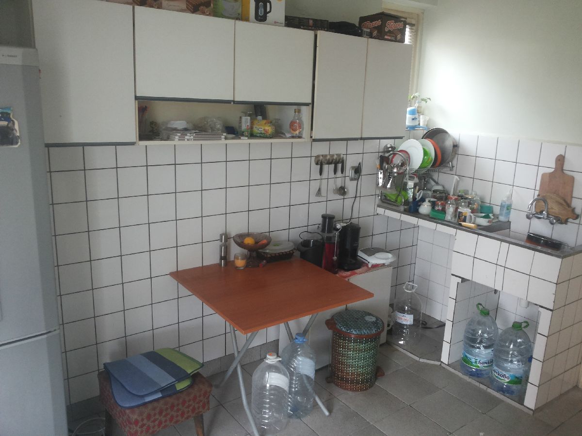

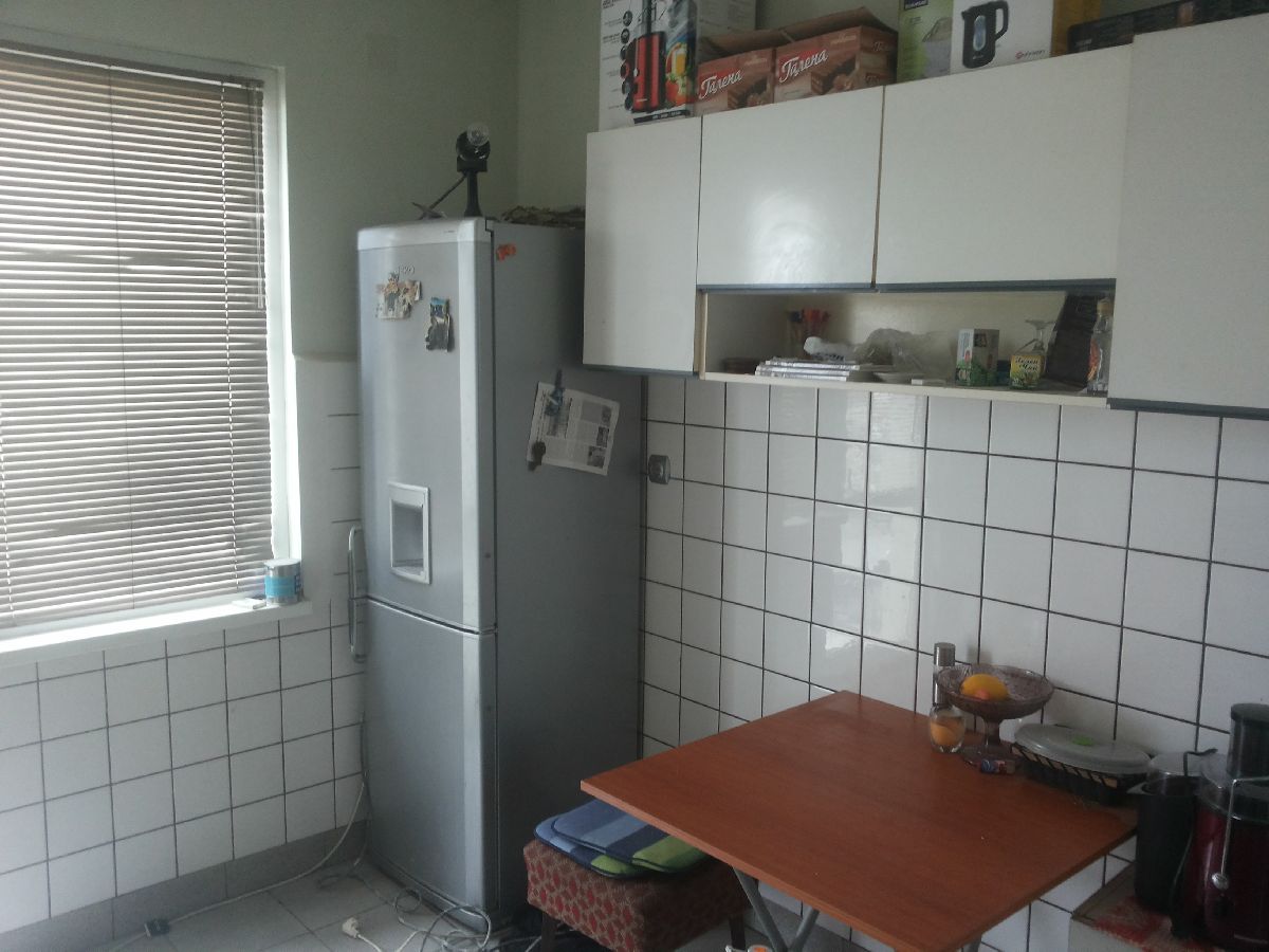

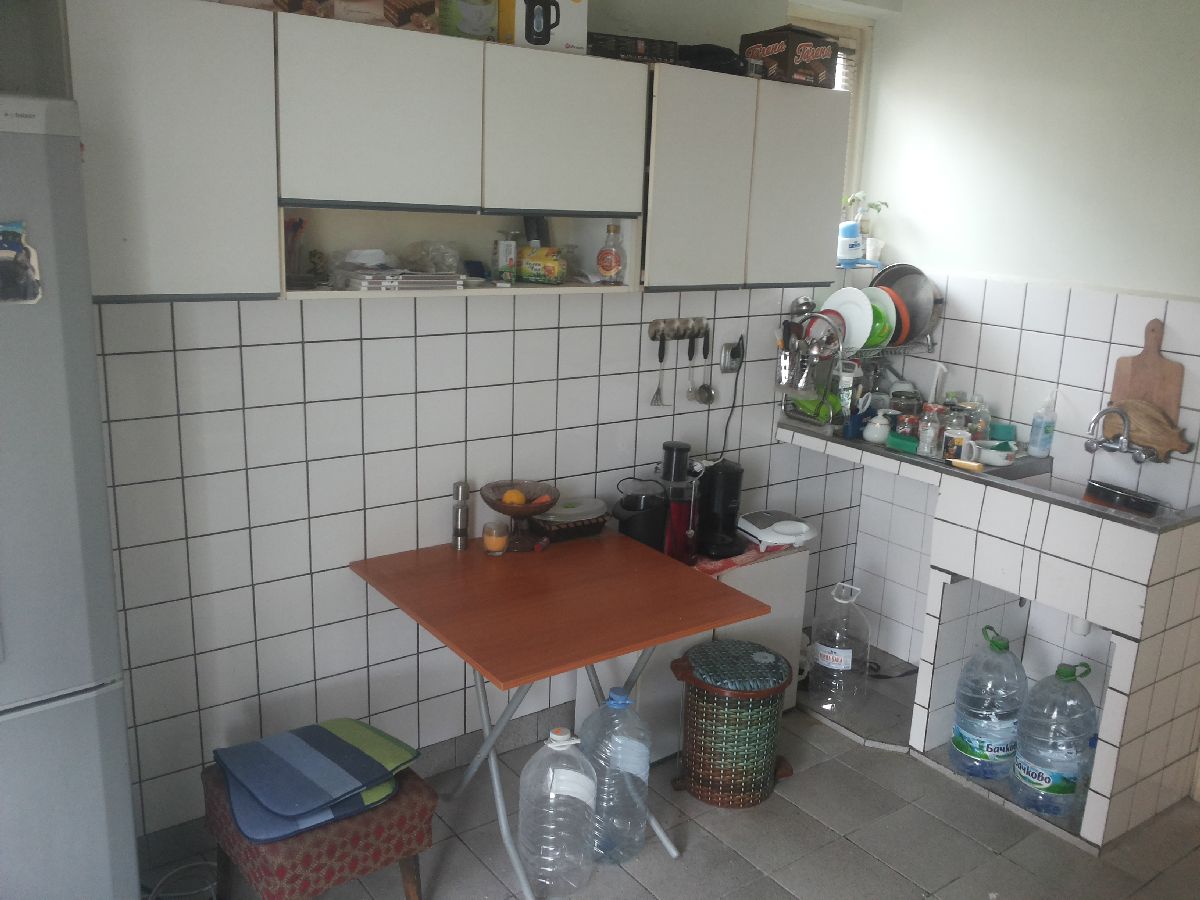

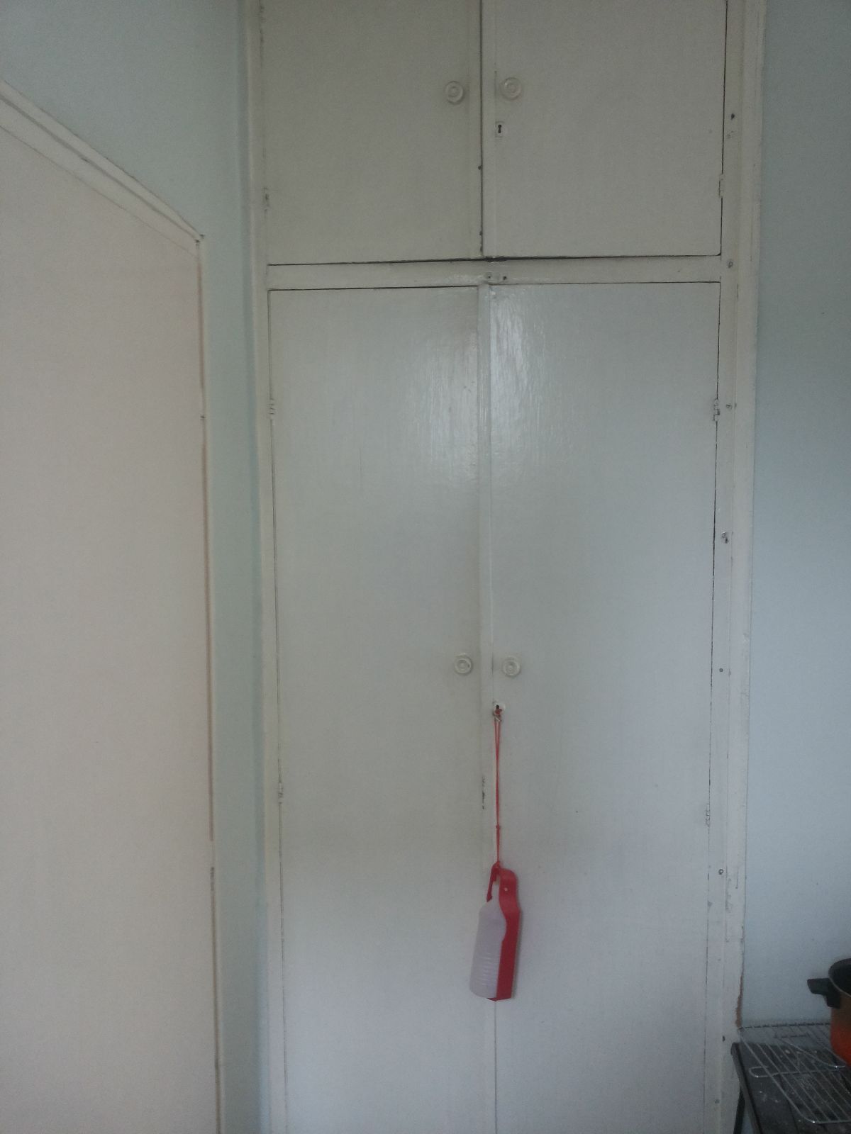

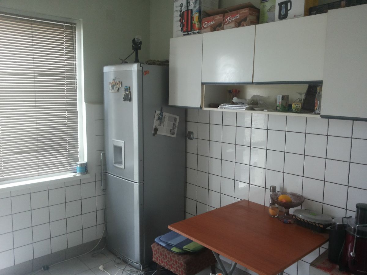

Ето ги и снимките на кухнята(от бай Тошово време) Мисля че най удачно ще е да има ъгъл.
333.jpg Тука с тази мивка голямо къртене ще пада :)
222.jpg Хладилника е с ляво отваряне май ще трябва да го прехвърля от другата страна за да е по удобно :)

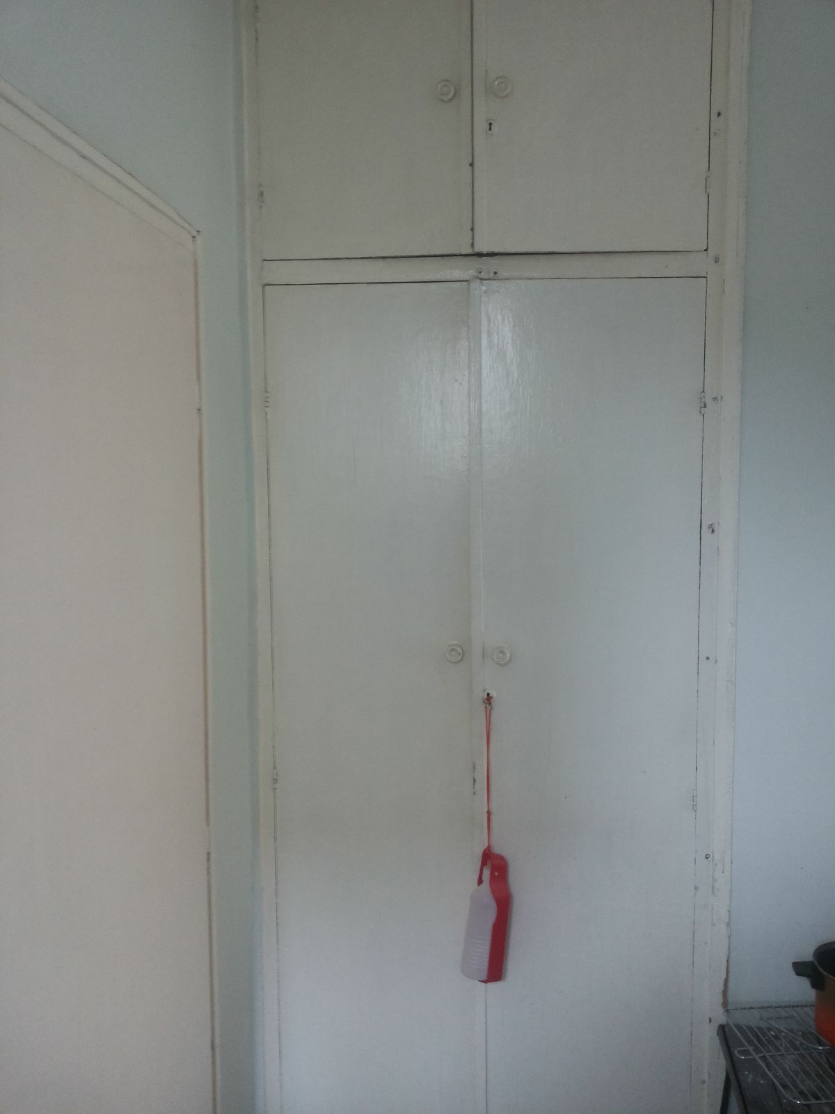

111.jpg Ето го и стария шкаф мисля да си го направя сам трябват му само едни нови вратички :)
