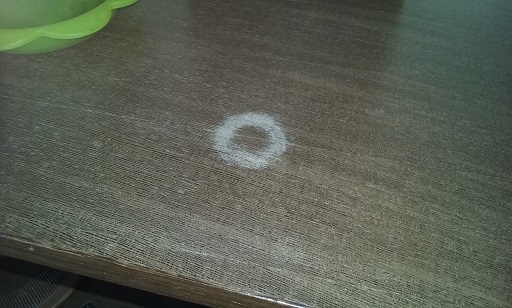

За първи път си правя вратички за кухненски мебели от МДФ с естествен фурнир. И се чудя с какво да лакирам.
До сега имам разни неща като гардероби и етажерки правени от същият материал. За тях съм ползвал воден грунд/лак на masquelack. Обаче имам една етажерка на която са седяли вази/саксии и там където е мокрело са останали петна върху лака.
Това ме кара да мисля, че точно този воден грунд/лак може и да не е особенно подходящ за вратички за кухня. Минавано е на 2 ръце, без никакви други препарати. Обаче там където е имало чашка с вода (малка чашка, 30-40мл) и е седяла мокро след пълнене (1-2 пъти да е 'подляло', не е седяло мокро със седмици) са останали солидни следи по покритиет. Но пък същите работи като ги забърсвам с мокър парцал не е имало проблеми.
Та се чудя дали този лак е съвсем подходящ. И търся съвет - с какво да лакирам вратичките на кухнята :) . Предпочитам не-смърдящи препарати, примерно да ползвам пак нещо на водна основа. Но точно факта, че са на водна основа може би ще е проблем. Ползвал съм и двукомпонентни полеуретанови лакове и ми се иска да не повтарям с тях, но ако са най-правилното няма да имам много избор...

Ето една снимка да покажа проблема дето се появи в следствие на вода - имаше малка буда и пред него чашка с вода. Обаче при някое от пълненетата явно е имало и вода около чашката и резултата е този:
EDI - майстор
Не е като лак, не създава филм.Пропива в дървесината и изсъхва, макар и по-бавно.След втората ръка водата се пързаля по детайлите и не може да пропие навътре.С маслото това нещо от снимката няма да се получи.

Хм, май ще им разгледам лака тогава. Щото тоя фурнир не е нещо много здраво и разчитам на лака да го втвърди поне малко.
Това е дефект само на лака, дървото от долу си е добре, но самият лак нещо му се случи при контакт с вода. Предполагам ако го мина отгоре със същият лак ще се скрие.
