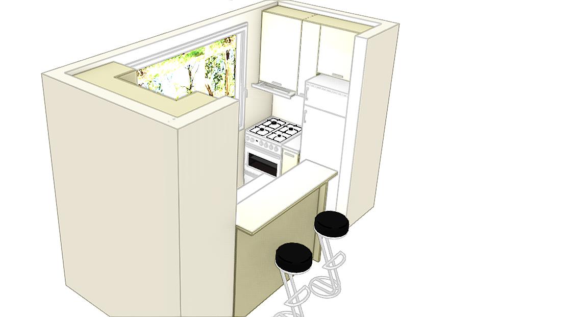

предстои ми обзавеждане на панелка. Усвоихме терасата, като само свалихме прозореца. Иска ми се в нея да разположа кухненската част. Не съм много добра с чертежите, но това е схемата на терасата:

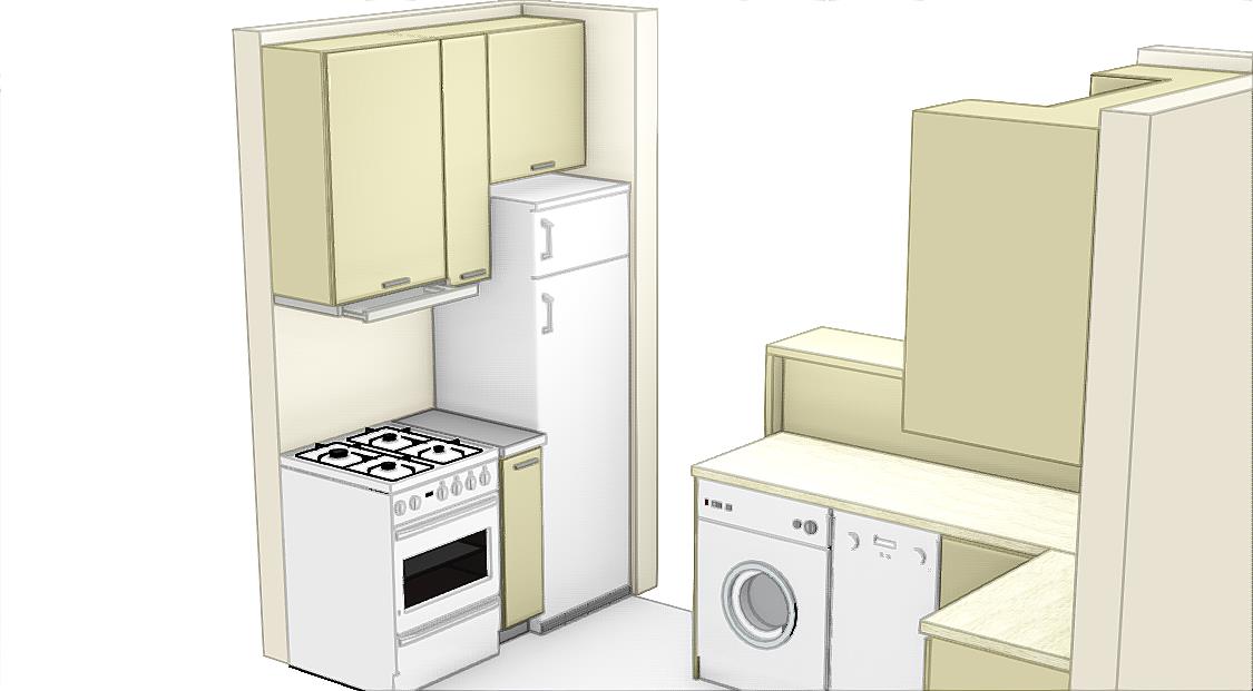

За сега се обмисля вариант на дясната страна да се сложат печка и хладилник:

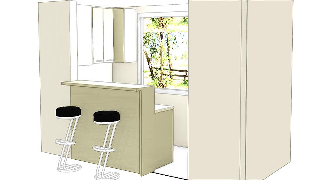

а непосредствено зад стената на бившия прозорец да се подредят останалите уреди:
По този начин обаче, оставам без шкафове. Само в лявата страна ще имам горни такива.Тези над хладилника ги отписвам, защото са недостъпни.
Вариант ли е да сложа хладилника в стаята /до колоната в дясно/? Ще взема за вграждане и ще стане допълнение към секцията на дневната.
Приемам идеи за по-добро разпределение, като водите не са проблем. Мъж ми ще ги премести, ако се наложи.
Другият въпрос, който ме мъчи е за ширината на плота. Дали да използвам 60 см + още 40 и така е да стане голям общ плот върху бившия прозорец. Или да повдигна тази стена...
Мивката се пада скрита зад онази стеничка в сиво. Това дали е удачен вариант? Там в ъгъла е и канала за мръсната вода.
Въпросителните ми са много, идеи приемам всякакви.

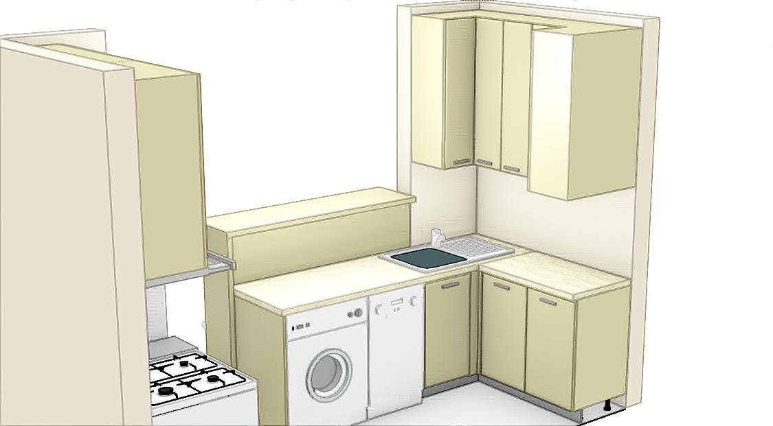

Ето една идея от мен
