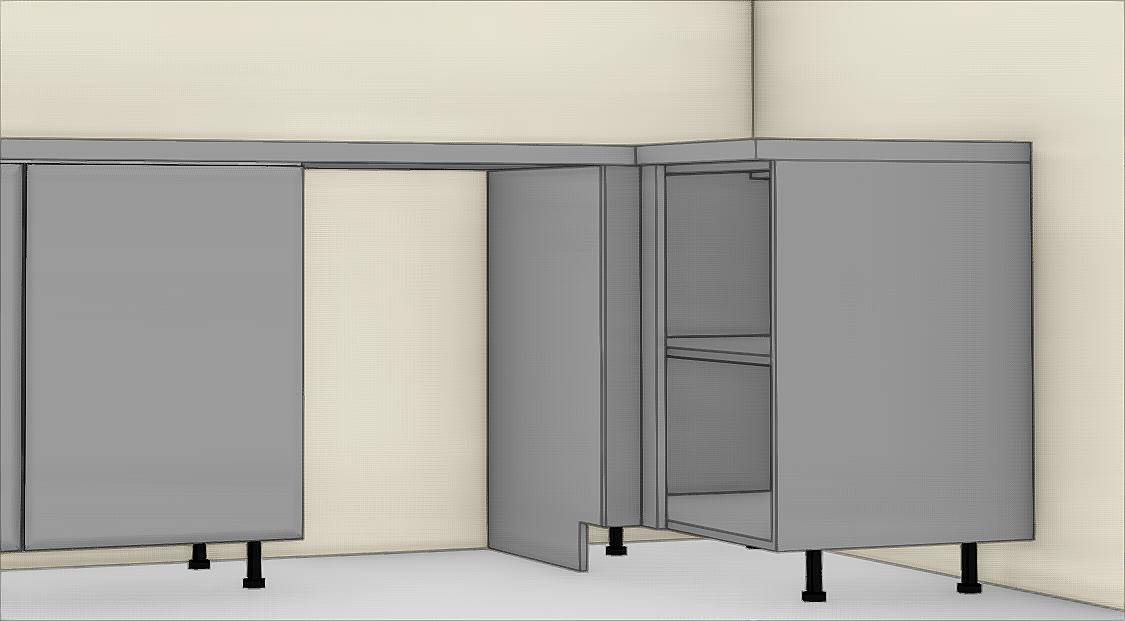

Здравейте! Предстои ми изграждане на кухня в нова къща. В момента къщата е на груб строеж и предстоят инсталациите. Поради това пускам тема за да доизясня разположението на мебелите в кухнята.
Идеята за кухня е следната:
Склада, хладилника и фурната ще са модули отгоре до долу. Над фурната е отвора за аспиратор, а в другия ъгъл (със синьо) ще се прекара права и обратна вода.
Според вас добре ли са разположени мебелите и уредите в кухнята. Ако НЕ, какви са забележките.
Благодаря предварително.

Разпределението е като по учебник - хладилник, мивка, котлони и фурна. Ъгъла няма да го загубиш шкафа ще е с глухо чело.
shadowman - майстор
Бих препоръчал до колоната да направиш висок шкаф - килер (вероятно този където пише склад е такъв) с размер 300-400 мм, така ще изглежда по-добре кухнята понеже само шкаф колоната ще стърчи сама. Друг вариант е да преместиш шкафа с фурната до хладилника и стават три големи шкафа. Съдомиялната може да я изместиш от другата страна мивката и така ще усвоиш ъгъла.

Ъгъла може да се усвои по два начина, първия със заглушен шкаф, този шкаф е неудобен за обслужване, може да му се сложи някакъв механизъм, но пък уползотвореното място ще е много малко. Другия начин е да се направи шкаф на буквата "Г", в случая шкафа става лесно достъпен. По проект съдомиялната се пада точно на сглобката на плотовете и поне според мен това не е много хубаво понеже най-вероятно под плота ще се сложат ъглови планки за да го държат.

Мисля, че не ми е проблем да изместя миялната един модул по-наляво (на юг), но ми стана интересно какъв е този шкаф на буквата "Г" и как се обслужва, можеш ли да покажеш някакви снимки.

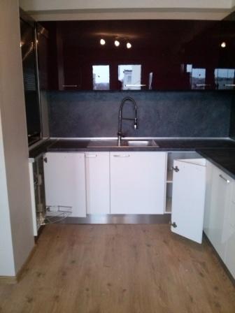

И двата варианта на ъглов шкаф нагледно
