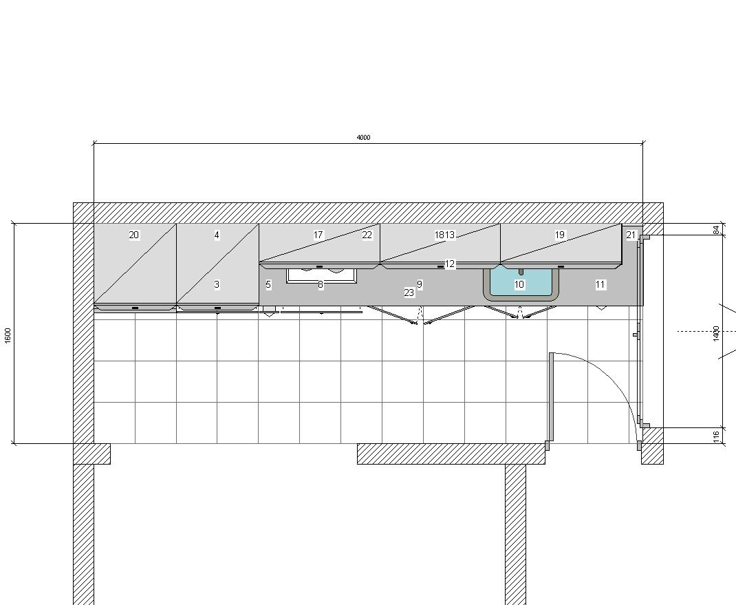

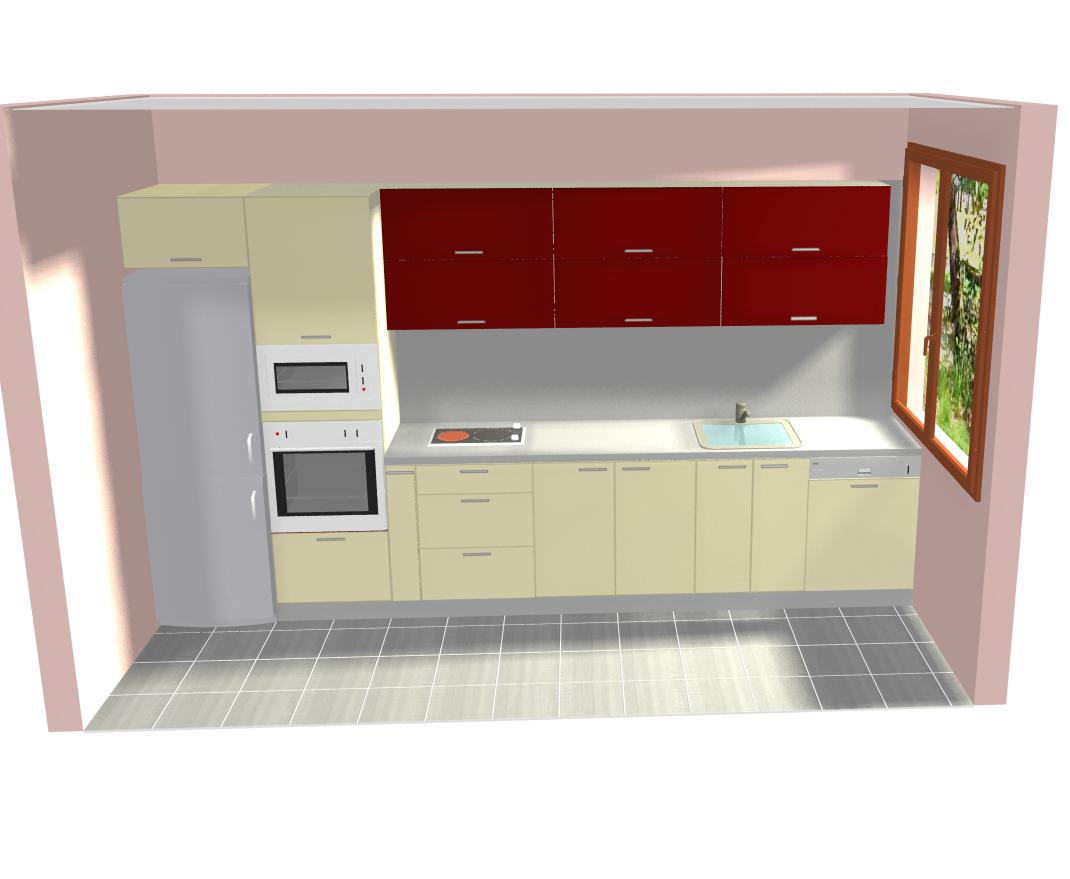

Здравейте на всички!
Предстои ми ремонт и реших да споделя с вас един примерен проект, по който мисля да реализирам бъдещата кухня.
Правилно ли е разпределението на шкафовете и уредите според вас? Ще се радвам на всякакви мнения, идеи и препоръки.
Имам и един въпрос относно миялната машина. Виждал съм, че на някои кухни цокълът на ММ е по-висок в сравнение с останалите шкафове. Въпросът ми е, от какво зависи височината на цокъла на ММ- от размерите на самата машина, или от височината на шкафа, в който е вградена. И дали е възможно този цокъл да не е повече от 100мм? :?
ПП: над котлоните ще има вграден аспиратор.
Отстрани до фурната няма достатъчно място да се сложи много набързо една тава. Това е важно
Микровълнова ли над фурната? Не мисля, толкова високо да е удобно за ползване (ако има дете)
Миялна в ъгъл не е удобно, ако има друго място е по-добре
hauofpine - помощник
Да можеби миялната на мястото на котлоните а котлонте да отидат до мивката. Колегата е прав за тавата, ако нямаш маса зад тебе или някой др плод. Ще е много неудобно. А миялната в ъгала може да ти мокри стената като оттичаш чиниите. Все пак си е вода! За микровълновата ми се струва добра идея да е там. Не е никак неудобно. Даже на против.
Успех! Иначе като проект изглжда мн добре. Пожелавам ти и същото изпълнение!

Въобще не се бях замислял, че ще ми трябва място до фурната. Мисля, вместо да вграждам микровълновата, да направя шкав за нея. Така при нужда може да си я свалям на плота.

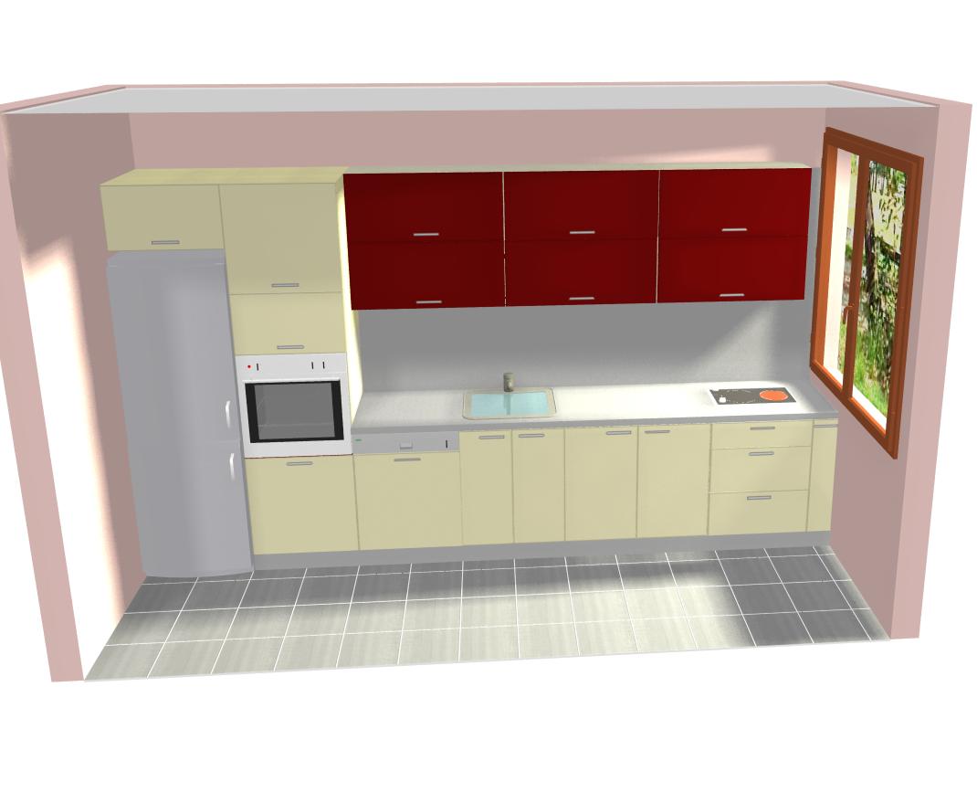

След малко умуване, това измислиха като вариант:

Идеята ми бе, че едно 7-годишно дете трябва да може да си стопли обяда и съответно, микровълновата да е на удобна височина, с плот пред и до нея.

В новия проект нямаш достатъчно място до котлоните.
За какво ще ползваш тесния шкаф? Ако е за подправки, мястото му трябва да е удобно отвсякъде, по-централно. За какво ще ползваш шкафа с двойните вратички? Ако имаш финансовата възможност, помисли за шкаф с изтегляне, с чекмеджета

Всъщнот, къде е отворът на аспирацията?

Малиии тука направо го изядохте човека! Предполагам аспирацита ще е вградена в шкаф над котлоните. Но там котлоните може а ти играят лоша шега ако прозореца се отваря! Колкото до микровелето си е лично твой избор каде ще е! Мойто е на тази височина и нямам никакви ядове с него. То ако тръгнеш да мислиш на кой и как ще му е удобно сложи го на земята ,та да може и котката да си грее храната!
Според мен така построено е добре стига да нямаш прозорец от дясно!

Тя трябва да е над котлоните, но като гледам как ги шитка от единия кай в дугия...ако са далеко от аспирацията се губят горните шкафове във въздуховоди

Мисълта ми е, микровълновата да се ползва както си е в шкафа. А след време, когато синът ми стане достатъчно голям, за да я ползва, да се свали на плота.
Големия шкаф ще се ползва за обемисти неща като тави, тенджери, тигани и т.н. А тясното чекмедже ще е механизъм за бутилки.
И при двата проекта мястото до котлоните е едно и също. Във втория случай, ще се избие дупка над прозореца за тръбите на аспиратора. Ако котлоните са на друго място, ще се смали работния плот, който и без това е малък.
