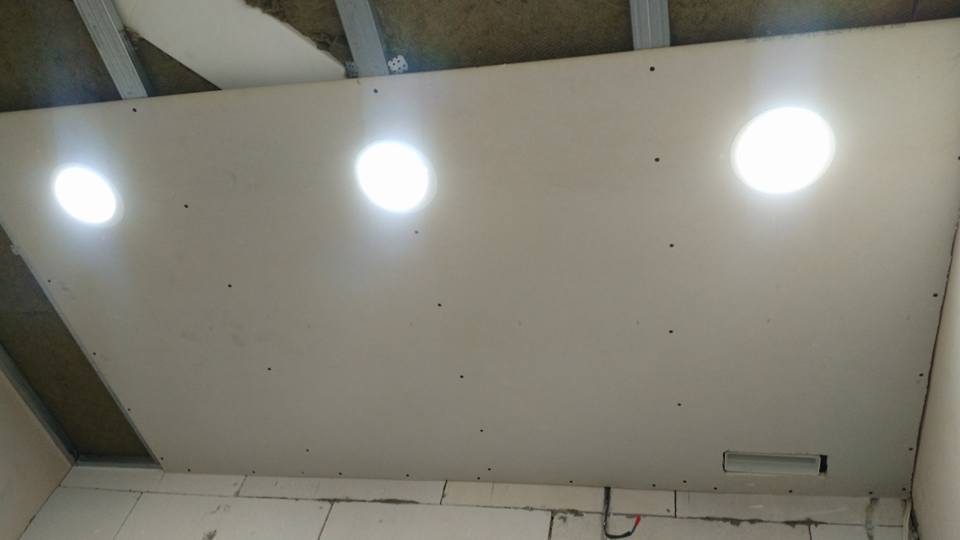

Има едни сплескани въздуховоди, 60мм високи, широчината ще излъжа колко е, но мисля. че е 220мм. Пасва идеално над окачен таван, има дъги на различни градуси, колена, преходи, възвратни клапи и т.н. Ако трябва ще мине в през друга стая, за да стигне до външна стена, но това е начинът. После ще направиш окачен таван с гипскартон или най - много една кутия. Ето снимка, затворил съм вече с картона, идеята на снимката беше да снимам лампите, но въздуховодът се вижда. На четвъртития изход, в случая вход, се слага преход на ф125 и става чиста работата. Между другото, и аз нямам прозорец в новата кухня. Имам опция да избия, но това ще е догодина, сега мисля да свърша с ремонтите.Това в тръбата на пералнята не е вариант.
