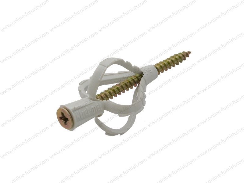

Тия са турски на Самет, взимах ги заради цвета (имат бели и кафяви), но сега ползвам само блум (само бели). Използвам дюбели на friulsider от които съм страшно доволен, до сега един не ми е превъртял. Ако ще е на гипскартон ги монтирам с дюбел за това като гледам да нацеля и някоя друга шина.
Ползвам тия сивите, назъбените.

Относно дюбелите мисля да ползвам многостранни дюбели (с по-голямо разширение в края)
