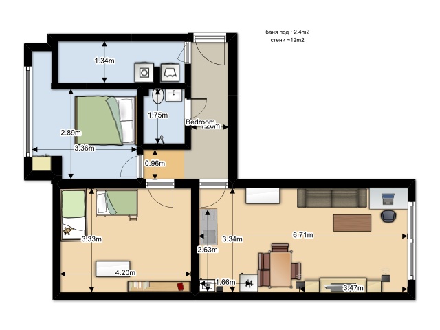

Живеем отдавна в двустаен апартамент в стара тухлена сграда. Апартамента не е малък, но разпределението му е лошо и се губи много пространство. Затова искаме да преместим кухнята в хола, като за целта мислим да се възползваме от факта че сме на първият етаж -
тръбите за студената вода искам да пуснем от банята->през пода->по тавана на мазето->нагоре в хола. Същото и за мръсния канал - пътя на тръбите е само през общия коридор на мазето, а канала е в общото мазе до него.
Един от проблемите които трябва да реша е с комините - сградата е 4ри етажна и има отделен комин за всеки етаж. Първите собственици (баба ми и дядо ми), обаче са разрушили коминните тела при нас и сега трябва да открия дупката в тавана в спалнята (до хола), която отговаря на нашия комин. След което искам да изчистя нашия комин, и се надявам да не стане ужасна кочина, тъй като ревизионен отвор няма - то реално и комин няма в момента
Комшиите от третия етаж обаче се притесняват, че щяло да им дими през комина, заради някакви истории отпреди 30 години, когато се е случвало нещо такова при ползване на комина в кухнята - предполагам е било спукано някое тяло, или баба ми и дядо ми погрешка са се свързали с грешния комин (ако изобщо е възможно това).
Комините са предвидени за отоплителни печки и дори са се ползвали за това при построяването на сградата. Включването на абсорбатор в такъв тип комин ще бъде ли проблем?
Имам въпрос относно правната страна на нещата - знаете ли какви разрешения биха се изкали за въпросното преустройство, при положение, че не заплашвам никой с преместването на мокро помещение (кухня) (защото съм на първият етаж).
Балконите на апартамента са усвоени, което допринася за големината на стаите.
Прилагам схема на апартамента - кухнята до момента е на мястото на спалнята в схемата, липсващия комин е в бъдещата детска стая. Всякакви съвети и мнения ще са ми от полза.
