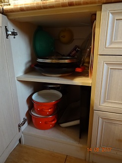

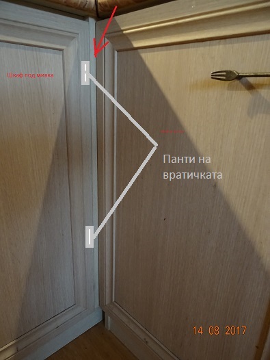

Предстои ни да изберем съдомиялна на 45 см за вграждане. Както виждате на снимката, тя ще е отдясно на ъглова кухня, в шкаф. В ляво е шкафа под кухн. мивка.
Притесняваме, че когато залепим вратичката към вратата на съдомиялната, ще липсва луфт от 3-4 мм, за да се разминат шкафната вратичка на съдомиялната (с отваряне вече по хоризонтала, а не както е сега) с вратичката на шкафа под мивката.
Виждате ли някакво решение?
Благодаря предварително за всички мнения.
MamaMy - майстор
Струва ми се, че вратичките са под ъгъл по-малък от 90 градуса. Ако е така, забрави!
Миналата седмица си монтирах такава 45 см. Стърчи пред шкафовете с 2см, а още не и е монтирана вратичка. Отварянето също е доста високо. Над долното ниво на съседните вратички е. Шанса да се отварят разминавайки се е 0.
valdim - специалист
MamaMy написа:
Не, ма 90 градуса са.

Съдомиялната не се слага във шкафа, а вместо него. Ще трябва да прекроите целия шкаф ако е двоен. За това, първо монтирате съдомиялната с вратата на нея така, че да се отваря нормално. След това преправяте другия шкаф по нея.
Другото решение е съдомиялна за плот.

Този шкаф бил ли е предвиден за съдомиялна или в последствие решихте да го ползвате за това?
Може ли една снимка да се видят всички долни шкафове.
valdim - специалист
toshetozaz написа:
Да, беше предвиден за съдомиялна.
Прилагам снимка на отворен шкаф Размер на светлия отвор - 46,5 х 73,5 см. Ако трябва ще направя снимка на всички долни пкафове.
шкаф съдомиялна.jpg (78.71 KиБ) Видяна 5667 пъти
zdravcho - специалист
На мен ми изглежда като да не е предвидено там да има съдомиялна. Средния рафт е лесен за махане. Ама долния с челото като го махнете не знам стабилността на конструкцията дали няма да се компрометира. Както казва
MamaMy написа:
Трябва кухненското да е така проектирано, че там да има ниша в която да влезе съдомиялната. Ами захранващ кабел, чиста и мръсна вода? Или цялото това шкафче е отделна конструкция и се вади и на негово място съдомиялната. Ако е само луфта проблема отиваш при някой дърводелец да отнеме на абрихт колкото е необходимо, лепиш един кант с ютията и така
zz_stefanov - майстор
И аз като гледам снимката си мисля, че трябва да се разкара цялото шкафче (без плота отгоре разбира се). Ако не да се махне цялото шкафче , то поне всички хоризонтали в т.ч. и дъното, защото миалната трябва да стъпи на пода.
Дано тогава като се отвори да не се срещат вратата на миалната с нещо по повърхността на другите шкафове дето са на 90 градуса.
Дали ще стане можеш само ти да отговориш след точно мерене.
toshetozaz - специалист
Колеги,са ти отговорили точно.Това си обикновен долен шкаф в няма как да вмъкнеш съдомиялна.Така,както се вижда от снимката този шкаф е отделен модул даже цокълът си е само за него.Вариант е да се развият винтовете с които е хванат за съседните шкафове и горе през белндите за плота и да пробва да се извади.На неговото място да постави съдомиялната.От къде е кухнята?Питам защото ще трябва и нова врата за съдомиялната.
miliad - майстор
Мх, мaхaне нa шкaфa, новa врaтa с рaзмер 45/77см, стрaничнa блендa 5/77 см зa дa зaтвориш дупкaтa в ъгълa която ще се получи, пaрче цокъл 53-4см зa пред съдомиялнaтa.
