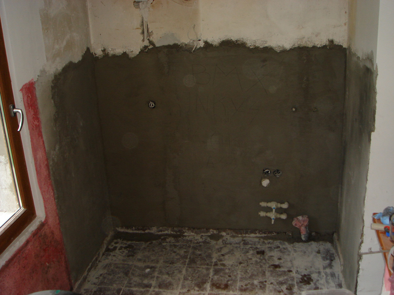

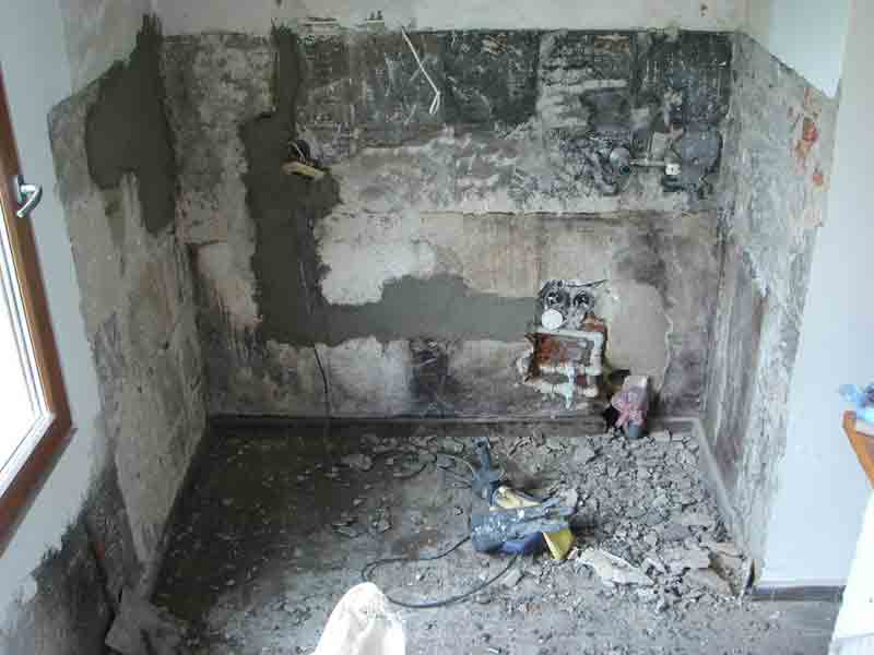

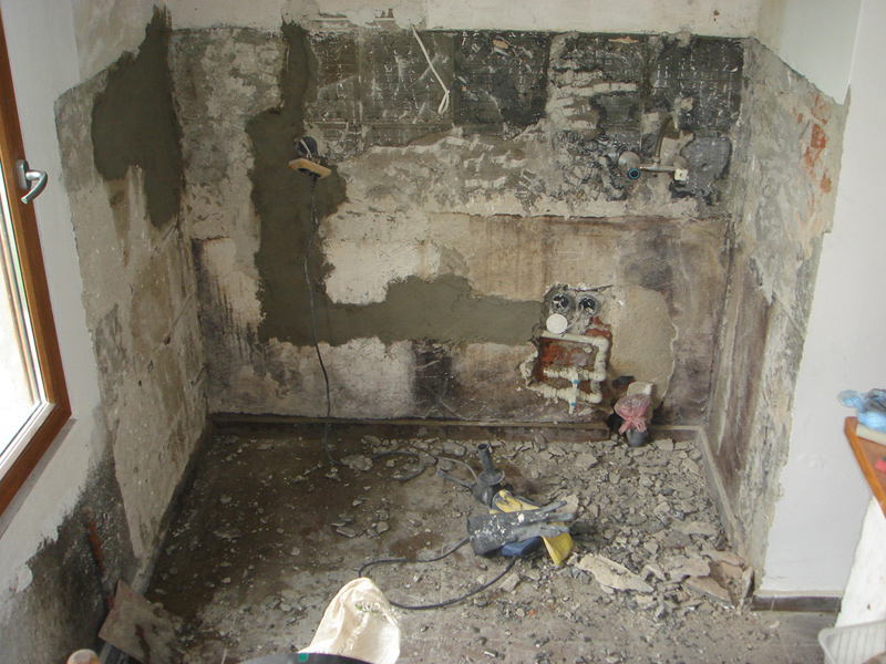

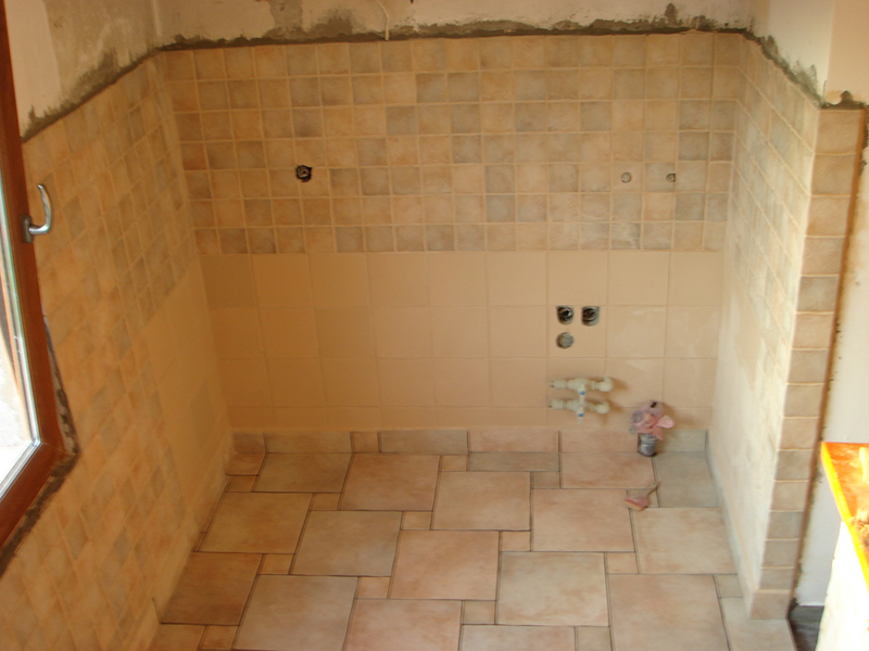

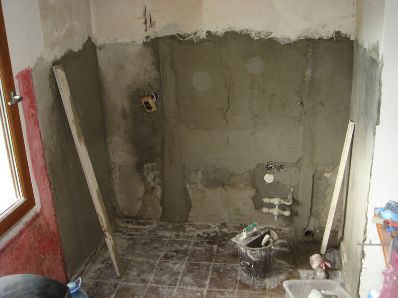

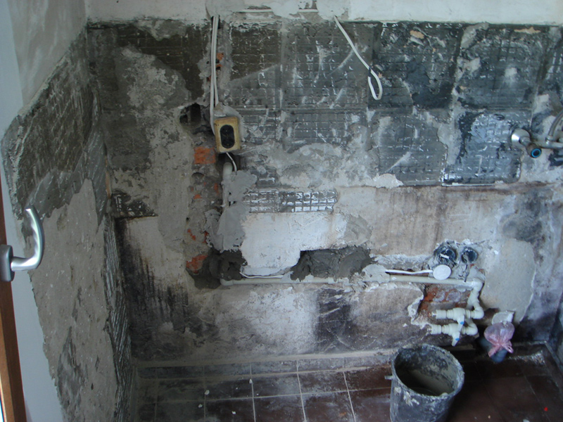

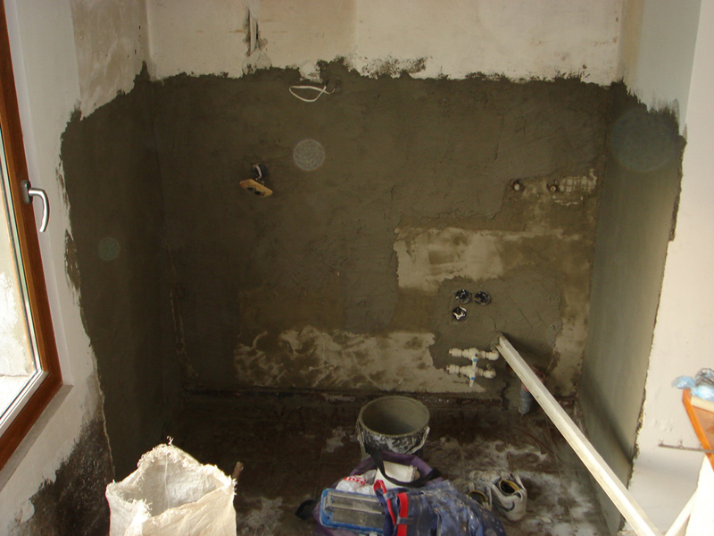

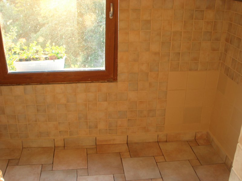

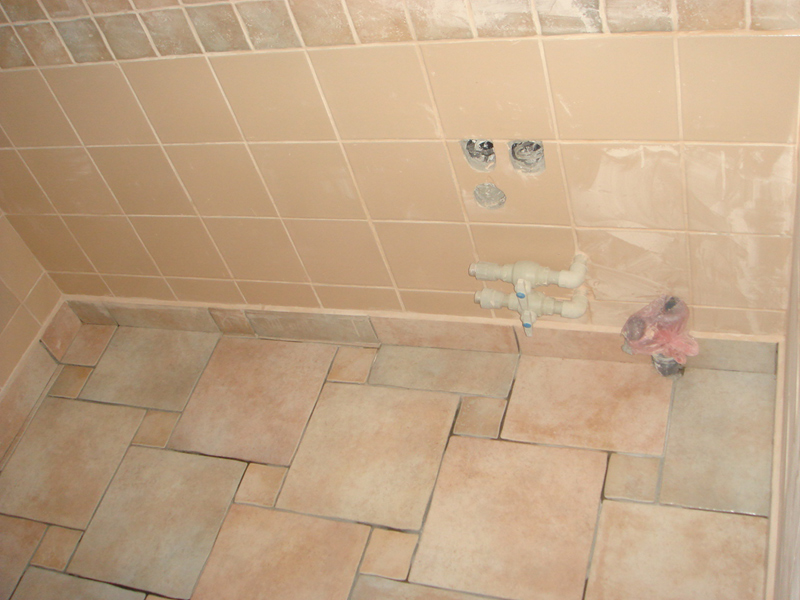

ето малко снимки от един от последните ми обекти . този път успях да направя снимки преди , повреме и след ремонта за да добиете по-добра представа за хаусът на който се натъкнах като отидох и за крайният резултат. :supz:

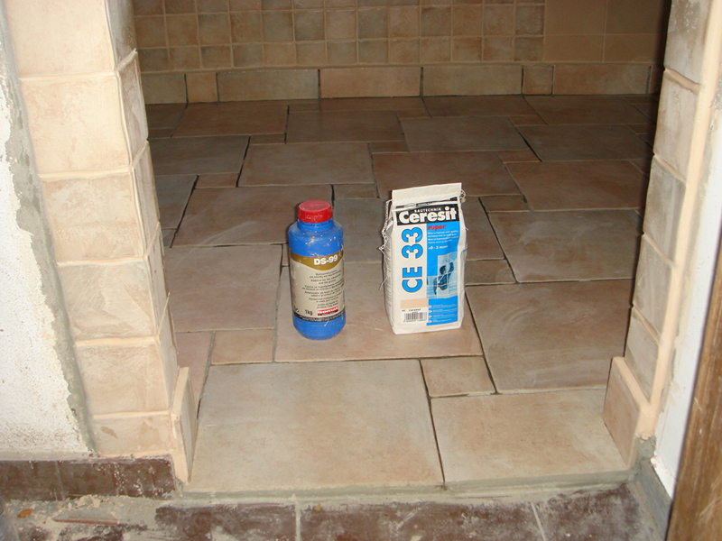

към фугата добавих еластификатор в пропорция 1:1 ( еластификатор:вода ) , защото дебелината на фугите ми се стори по-дебела и прецених , че тъка ще станат по-здрави и няма да се пукат
малко медитация и концентрация преди фугиране

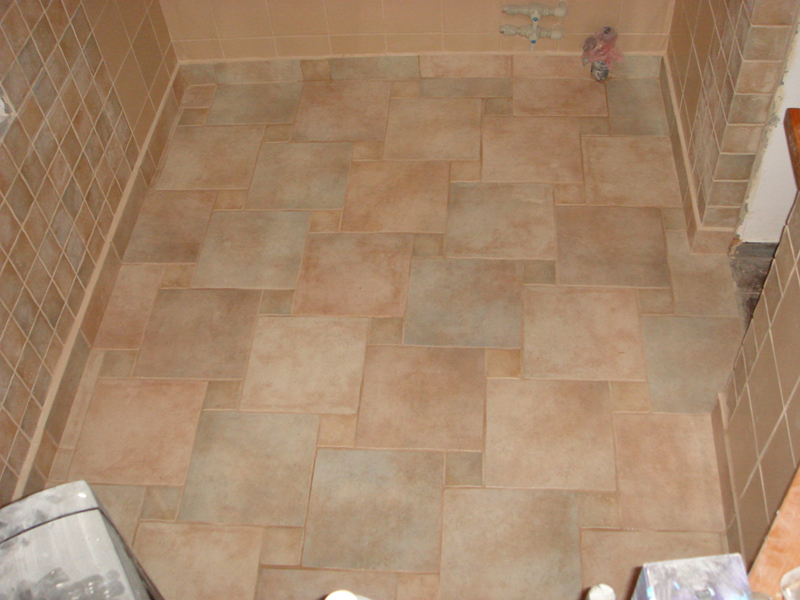

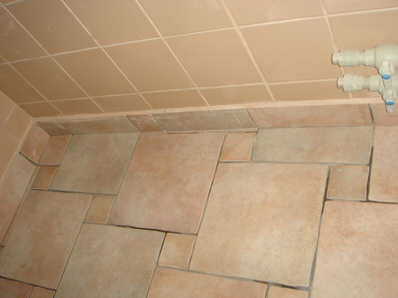

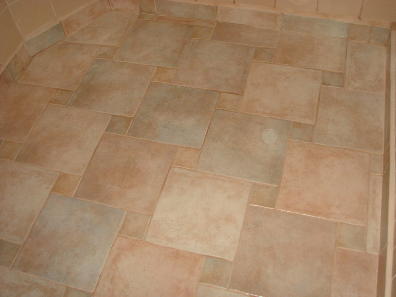

Всички плочки са различни по цвят и големина . Така ли са купени -един модел ли са или е смесвала клиентката от различни цветове. И големината -ти ли си ги рязъл и дробил или така се продават и в малки размери?
$64EN - специалист
радвам се че ви харесва как стана :)
плочките и мен много ме кефет . големите са граниторгес ,а малките са теракотени стенни плочки . плочките си се продават във вида в който ги виждате-големите са няколко нюанса 4 или 5(може и повече) , а малките са дори и повече цветове.не съм ги рязал и дробил. само съм ги редил . начина на редене на земята аз им го предложих на хората и те веднага се съгласиха и не искаха и да чуят за друго редене :-D , освен тази шарка.
плочките са си стандартни размери и са си едни и същи по големина ( с малки разлики ) , но в това им е чара . също тъка не са с прави фуги ,а са си фабрично кривички и не са с прави ъгли , а със заоблени . уникални са плочките като ги видях и страшно ме изкефиха. и малките са направени да се връзват с големите по чветове и са в същата форма но са 3 пъти по-малки .
и двата модела- малките и големите са закупени от практикер дружба
