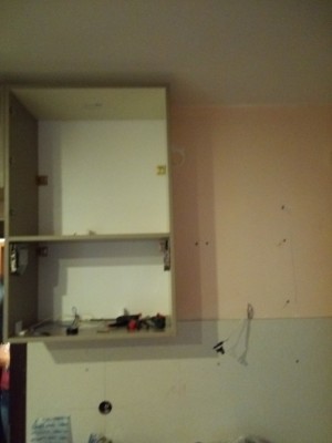

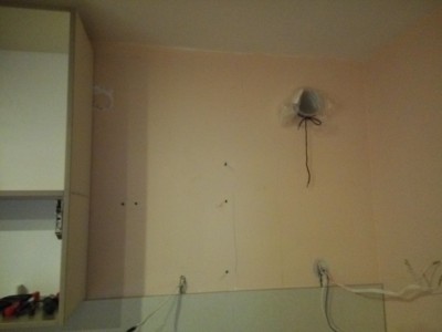

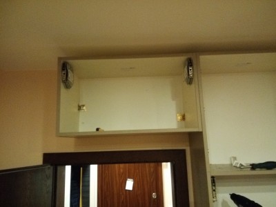

Вкарах се в приключението да направя една кухня за вкъщи сам. Всичко до тук мина може да се каже гладко, но дойде момент за окачване на горния ред шкафове и тук нещо смелостта ми се изпари. Стената на която се закачат е панел с турбозол отгоре 10-20мм. Оказа се, че по тази стена минават кабелите за съседната стая и по самата стена има налични 3 разклонителни кутии на различни нива и кабели отделно за абсурбатор, съдомиялна, контакт, осветление ...мрежа от кабели. Поради тази причика пробиване на стената в горния край е мисия нявъзможна. Търся кабелите с един уред и логика спрямо разклонителните кутии. Вземах някакви планки за монтаж, който се захващат с две рапидки към страниците и после в стената. Притеснява ме, че заради кабелите монтирам планките прекалено ниско спрямо шкафовете, а също и самото закрепване на планките към шкафа - 2 винта за дърво 4х20. Особенно единия шкаф идва точно върху кабели по цялото си продължение надолу - на едната снимка се виждат само отворите в стената, само там мога да пробивам. Свързвам шкафовете и един към друг. Моля за някакво мнение спред вас достатъчно ли е това окачване и да продължавам ли в този дух без притеснения, че трябва да я завършвам днес и утре кухнята. В стената залагам на дюбели fisher duo 8x65 с винтове 5х80 и 6х80.
															Аз лично високите шкафове ги хващам поне на 4 точки както са и в случая, но предварително им монтирам на гърба пречки с ширина 10-15см, които от своя страна са хванати към страниците чрез дибли и евровинтове или минифискове. Иначе ползвам подобни планки и дюбели на fisher, но 10мм с винтове 6мм, че 8мм винтове понякога превъртат в отвора заедно с дюбела.
Друг начин на монтаж при който не е много от значение къде ще са отворите за диблите в стената е чрез окачваща шина.
Самата шина се монтира на стената и на нея се редат шкафовете.
Но понеже лично  не съм ползвал нека някой монтирал такава да каже какви са особеностите при монтажа.
