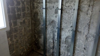

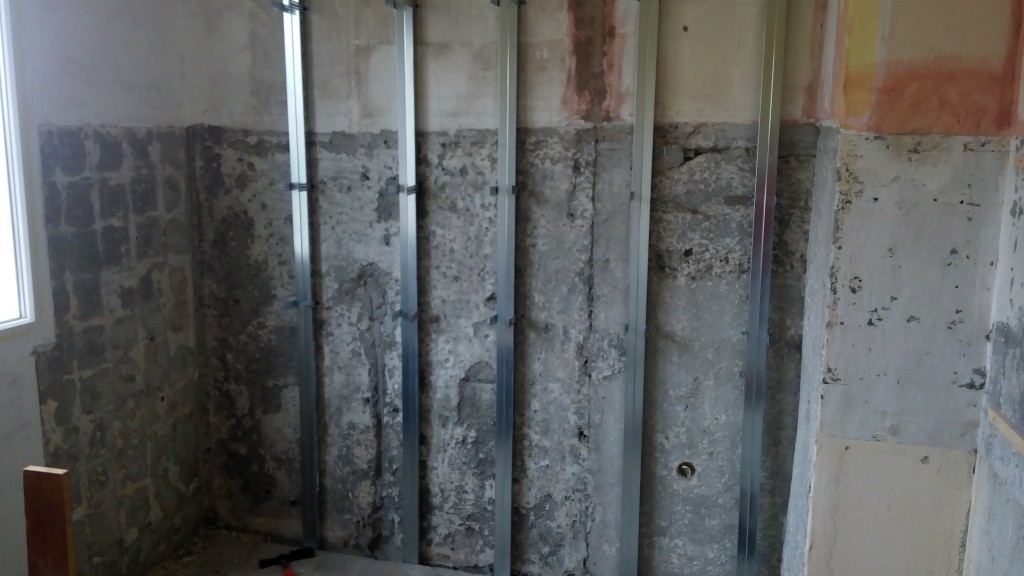

Изградил съм скара с CD и UD профили на стената за гипскартон.Въпросът ми е може ли да се монтират шкафовите директно на профилите без да се слага гипскартон.Кухненския гръб да се хване директно на профилите с рапидни винтове.Нат него горните шкафове като се захване една летва от пдч за самите профили и към нея се завинтят с винтове шкафовете.Остава само пространството над горните шкафове до тавана да се покрие с нещо. профилите съм ги сложил през 40 см.

Но където са шкафовете трябва да са UW /CW

А ако сложа дървен профил вместо пдч и го хвана за стената зад профилите а не на профилите за закачане на шкафовете тогава може ли CD и UD да се ползват

Не съм майстор, но за мен най добрия начин за закрепване на тежки неща на гипсокартон като горните шкафове и др. е този вид дюбел . Мои

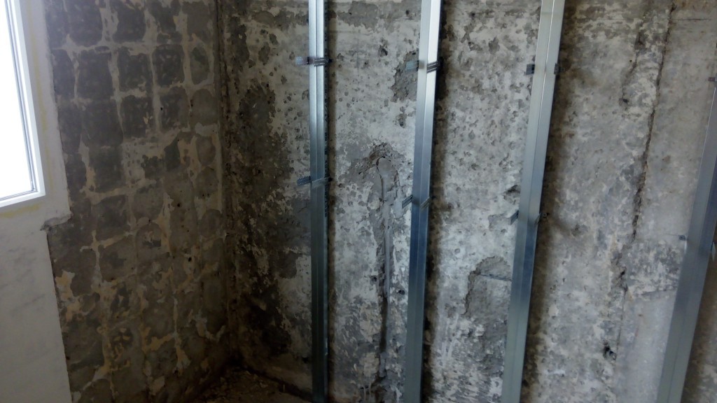

Вероятно стената му не е отвесирана и равна, а за монтажа на кухнята проблема е в това. У нас измазах и изправях стените в целия апартамент под отвес и на прав ъгъл, понеже едно време като са строили са ползвали само канап и то ако са имали под ръка..

Ами стената е в ужасно състояние.И е много крива.А и да се прекарат кабелите и конзолите за контактите.

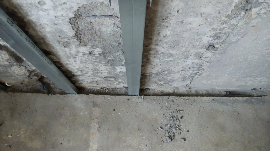

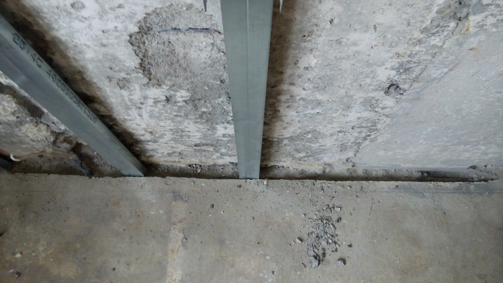

Ето снимки.На едната снимка се вижда фуга от кабела долу.С какво да го запълне за да мога върху него да хвана UD профила с дюбели.

Пясък и цимент и като стегне слагаш профила. А тая говеждина отзад смяташ да се пропива през гърба на шкафа ли
Поне запечатай с някаква блажна боя. А инак нещата се правят така - бетонконтакт по стената и изправяш с гипсова шпакловка, като преди това си прокопал канали за кабелите. Сега създаваш идеално леговище за хлебарки и други гадини. Така ги мразя тези кухи пространства
А и щеше да е доста по бюджетно и без загуба на пространства, а и без тема тука, не че ми пречи
