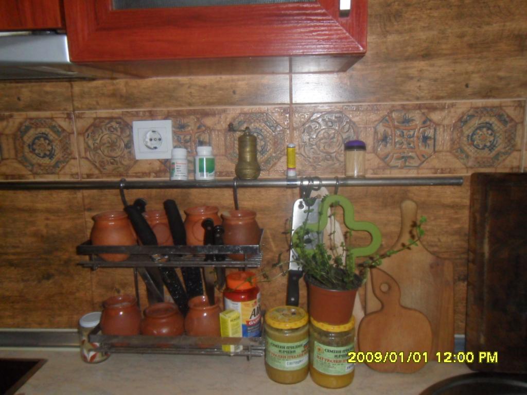

Също така могат ли да се монтират контакти и ключове вградени в плочките, някъде прочетох че единствено може да са контакти за външен монтаж?
Хубава работа да не може!
У дома това съм го правил преди 16 год. с плочки 40х40 лепени върху фибран 50мм
Контактите са в плочките нали?
Не са за външен монтаж:-)
П.П. относно пожаробезопасност под всеки контакт няма фибран, а кутията на контакта е в парче итонг 25х25х5 см.
