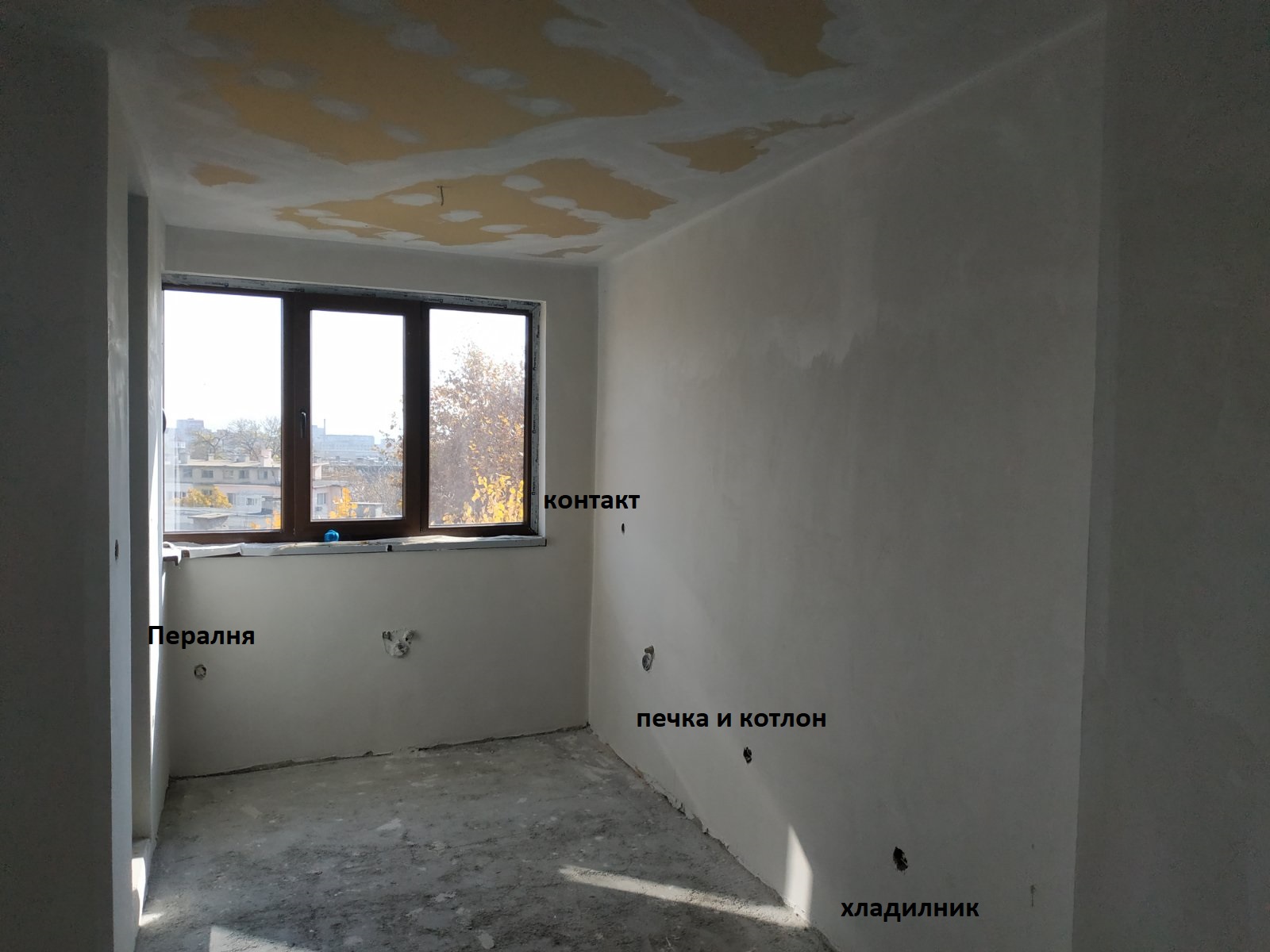

То обикновено се оставя контакт горе над печката, над ниво горен ред шкафове ама тук явно е пропуснато. Ако можеш, копни стената за да го прекараш зад гърба на кухнята. Къде - към печката, хладилника или контакта - без значение. Според плана за мебелите както е удобно. Не виждам да си оставил и изводи за локално осветление над мивката и плота.

haha, прав си за кутиите ама нали разбираш, че не съм шпакловал аз.
, и аз така мислих да направя, да пусна един кабел, който да мине зад
термоплота. а ето ти проекта за кухнята. Добре ли ще е на един кръг пак питам, приемам и други идеи!!!
и как да го пусна да ми е мирна главата ?

Мисля с WAGO 2273 да навържа всичко дали ще е ок ?

Ами то по снимката не е ясно печката на отделен кръг ли е?
Но дори и да го свържеш към нея, ако са ти пуснали 4 кв.мм кабел ще стигне и за абсорбатора (той едва ли е по-мощен от маклия котлон на плота). Аз не бих вързал мощен абсорбатор към контакта над плота, щото жената се опитва да включи максимален брой уреди едновременно въпреки, че всеки от тях работи по минутка (напр. кафемашината), но тя задължително ще включи и друг уред, докато прави кафе

пон дек 09, 2019 10:25 pmrumservice написа: Мисля с WAGO 2273 да навържа всичко дали ще е ок ?Не е добре - max. 2.5 mm²
Wago 221 е до 4 mm²
- Мнения: 8
пон дек 09, 2019 10:34 pmiliya_i написа:Да, прав си ама не намирам четворка - да навържа печката, котлона и абсорбатора- а гледам го дават за многожилен ама ....пон дек 09, 2019 10:25 pmrumservice написа: Мисля с WAGO 2273 да навържа всичко дали ще е ок ?Не е добре - max. 2.5 mm²
Wago 221 е до 4 mm²

Клемите Ваго ли са най-важни в кухнята!?
Контакта за пералнята не му е мястото там.
Прозореца няма да може да се отваря- смесителя ще пречи.
Има само един работен контакт над плота.
Няма отвор за аспирация.
Захранване и включване на локално осветление на работния плот.
Проекта на ВиК и Ел. инсталации се прави спрямо кухнята.
Кабел 1.5м2 си хвани от разклонителна кутия и го прекарай в зоната на шкафа за аспиратор на 180-190 от пода и на 10-15 см от страницата на шкафа. Ако не си сигурен какво ще стане, просто остави 50 см кабел да стърчи от стената. При монтажа ще му намерите подходящо място в шкафа и ще монтирате външен контакт.

Четворки Wago 221 няма.. Вземи си петица
Тоз един контакт над плота за кое по-напред ще се ползва.. или ще го карате с разклонител..
- Мнения: 8
И тука сте прави!!! с тоз един контакт хич, не се бях замислил....и н той на всичкото отгоре е в кишето .... тука идеи някакви?
