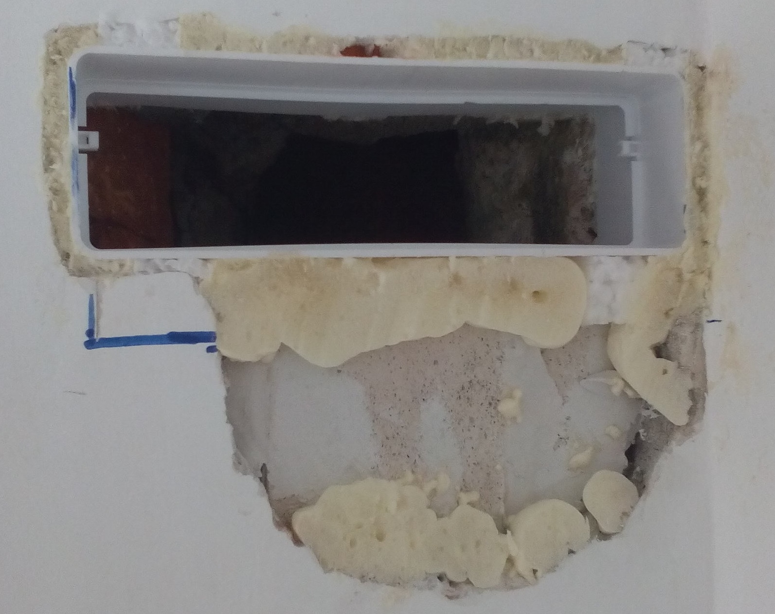

Здравейте, виждам много подобни теми, но искам да питам за самия процес стъпка по стъпка да дадете акъли как най добре да го нарпавя това. Този уикенд е последния шанс да го нарпавя преди да се монтира кухнята и се чудих чудих и сега вече искам да го направя, защото най после си намерих и правилните тръби и редуктори и го тествах.. и не ми хареса резултата.
мощен абсорбатор 700 кубика + мощност, самия той е с извод Ф150, 3 степени + турбо като всяка следваща е усилва стабилно мощноста, Тествах като сложих редукциите до Ф100, на първа степен си е същото, на втора усилва добре но не колкото без редуктор, и на третата не усилва нищо но почва да бучи(усеща се че се мъчи) . Та сега искам да къртя за да не съжалявам после години наред. та стъпките какви са , ще покажа и снимка какво е положението. Ф100 в комина отива до някаква Ф150+ която е централната тръба. Ще сложа ПВЦ разбира се за минимално шум. Та стъпкит както ми ги обясни един приятел но питам за още акъли че не съм много вещ(ще имам помощ няма да се излагам сам)
1. Къртим около тръбата до голямата тръба, Вадим Ф100 която имам
2. Разширяваме централната голяма тръба до Ф150
3. Режем тази която ще влиза в нея да има обла форма че да пасне на централната.
4. лепим ли я някак? или всичко със измазването около нея се позиционира и запечатва?
5. С какво да замазваме и запълваме дупките около тръбата Ф150? Ако има нещо което да не се нуждае от бъркане ами директно да се отваря и сипе там.
6. измазва се и шпаклова външната част и се боядисва(ще е скрито от челни дъски сравнително за да не се виждат ПВЦ тръбите над шкафовете, но ако има отломки над тръбата може и да се видят така че ще е добре да го мацна с боя там .
За къртенето имам инстрмуент, за рязането ми казват саблен трион и дремел и цилиндричен шлайф ли беше.
Таа това е , благодаря предварително за който се занимае да разкаже как най добре да се направи това.
