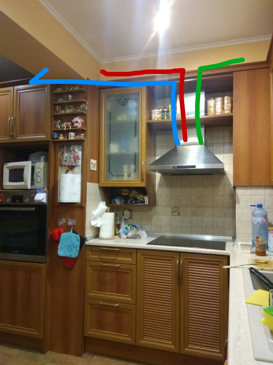

Здравейте, имам следната ситуация в кухнята. Наследена гофрирана тръба (ф120) свързана в комина в кухнята. Що-годе мощен аспиратор ( Bosch Dww06w650 - Максимален капацитет 650 m³/h според EN 61591) свързан към нея с преходник 150->120мм. Проблемът е, че едвам задържа парче вестник/салфетка на филтрите, и то при максимална степен на мотора. Когато е разкачен без тръбата, я засмуква от 30-40 см. В сегашното състояние, ако има употреба на грил тиган, или по-стабилно пържене не може да изхвърля качествено изпаренията, даже имам чувството, че връща част от тях обратно. Имам следните идеи/предложения:
1. Имам предложение да избия панелчето и да се включа директно в главния комин (панелен блок 2/8 етаж) като това би било с тръба ф150.
2. Моята идея, е да изкарам тръбата извън блока, НО това ще е звързано с доста дупчене и къртене, което ми се иска да избегна... Ще трябва да се мине през трегера на панела (бивш вратопрозорец) а той ще е пълен с много желязо предполагам.
Прилагам и снимка/скица със следните пояснения. Зеленото е сегашното гофре, червеното би било по диагонал, и ако се гони някаква фуга между панелите, а синьото, пробиване през трегера и извеждане на 90°, през иззидана с Итонг и усвоена тераса.
