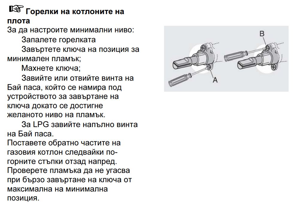

Ползвам комбиниран плот на газ и ток - Електролукс. Доста години ползвах само котлоните на ток, но сега искам да започна да използвам газовите. Проблема е,че когато направих първите опити с готвене на газ посудата почерна. След това се поразрових из форума и разбрах, че дюзите фабрично бяха тези за метан (с по-голям отвор) и ги смених с тези за пробан бутан (по-малък отвор). Сега обаче с правилните дюзи котлоните изобщо не пламват. Запалката подава искра, но явно през дюзата не преминава газ или не достига ? Дюзите са оригиналните и са чисто нови. Има ли някаква допълнителна настройка която се прави в такъв случай?

Вадиш бутона за пускане и регулиране на газта и там трябва да има малък отвор за достъп до винт за регулиране.
Но преди това почисти видимите части да няма запушено.
Най чиста работа е като са свалени дюзите да се продуха със сгъстен въздух.
Има винт тип "еврейска звезда" предполагам от него ще е?

Ми не!
Прав шлиц или в краен случай за PH /кръстата отвертка/
