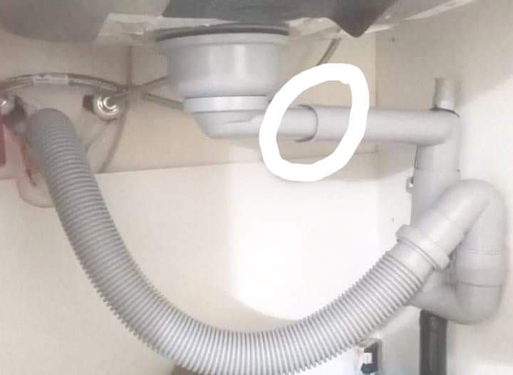

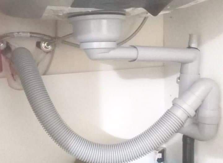

Изображение<t>Моля за съвет как да реша проблем с мръсен канал на мивка в кухнята. Проблем - миризма от канал. Според мен изводът е оставен твърде високо и това възпрепятства оттичането. Дали това е причината или отворите между снадките в системата за мръсен канал?</t>

Успях да прикача, за да може да се добие представа

Това е регулирането в зависимост от конкретното място. Просто се приплъзват двете части. Дано да се вижда добре на снимката.

Ако само от там издиша олепвай с нещо и готово :)
miliad - майстор
Там вътре има уплътнение. Принципно. Ма дефакто знае ли човек.
Гофрето към тръбата ф50 уплътнено ли е с маншон?
И не е добре този сифон . Връзката на стената е твърде високо.
Като гледам нивата, тук си държи мизерия восоко над водната тапа.
chapara - майстор
Снимката е отвратителна, а изпълнението пълна порногрфия. Бе човек, обясни кое за какво е, от къде на къде ходи ,каква е идея на всички тези "флигорни" :?:
