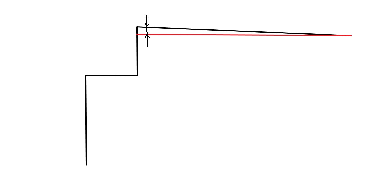

Здравейте! Става дума за апартамент ново строителство, на който ми се налага да "изправя" едната стена, на която ще се монтира нова кухня. Под 'изправя' имам предвид, не че е на вълни или нещо такова, ами, че не сключва 90 градуса със съседната. За да стане приемливо, трябва от едната страна мазилката да се удебели с още около 3-4 см.Ето схема:
Без име.jpg (23.44 KиБ) Видяна 3153 пъти
Въпросът ми е, според вас това много ли е, при положение, че това е нормална здрава машинна гипсова мазилка с дебелина около 2см.? Мислех да я грундирам и да положа един слой гипсово лепило с мрежа и да го мина хоризонтално с назъбената маламашка да стегне хубаво и после отгоре пак с гипсова мазилка или пък пак с лепилото... и така до заветните 3-4 см. Как мислите много дебел слой ли е това? Или пък вместо да натрупвам от едната страна, да изкъртя от другата? Общо взето ще се радвам на идеи... Благодаря за вниманието!

Аз подобен проблем съм го решил при монтажа на шкафовете и гърба на кухнята с подходящи подложки.
Георги767 - специалист
Направо си я изправи с гипсокартон.А там където щесе закачат горният ред шкафове пусни по-една по дебела дъска между CD профилите.Или както ти предложи Антоний с подходящи подложки.
Благодаря за бързите отговори. Ако се сложат подложки под шкафовете и гърба, зад тях ще остане празно пространство, което не е проблем, нали? А, иначе и варианта с гипсокартона го обмислям...

zz_stefanov - майстор
А не е ли по лесно да изправите ъгъла чрез корекция на късата страна на комина. Така няма да се чудите как да закрепвате горния ред с дистанция към стената.

yanko78 - специалист
Аз ако съм, закачам директно така. Кому е нужно цялата тая гимнастика. Страницата на шкафа опира на нула, в дълбочина ще остане цепка, която ще коригирам с гърба за да не се вижда от доло.

Да, на нивата първия ред и на гърба сигурно ще трябва корекция и тя е по лесно да е на късата страна от към комина.
