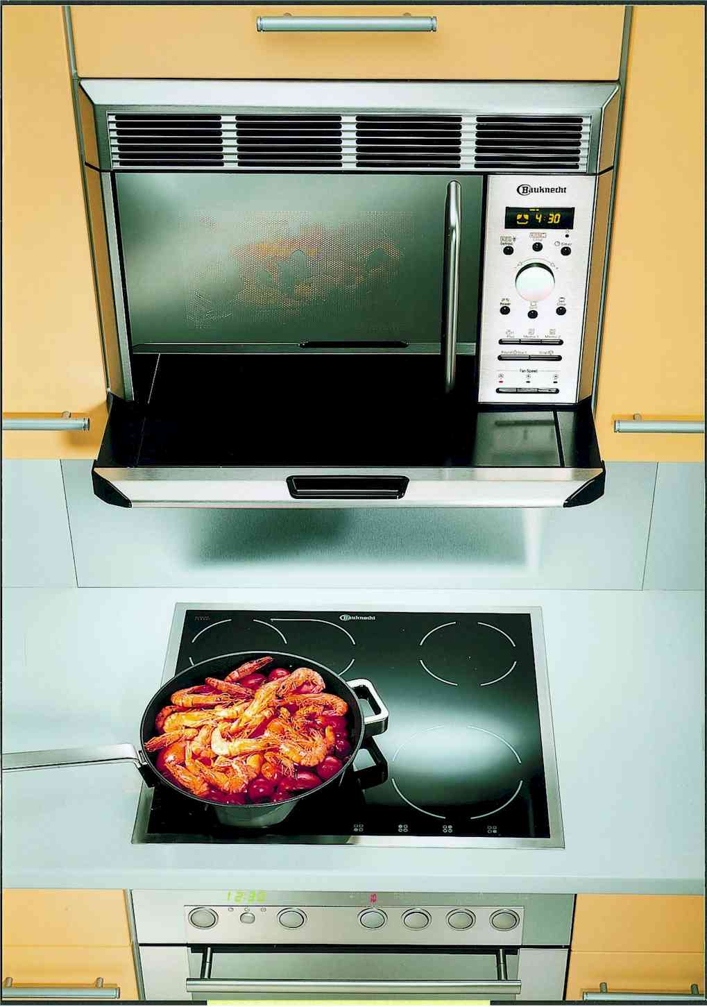

Мога ли над фурната да поставя в шкаф микровълнова фурна, която не е за вграждане, като на нея оставя пространство 20см за обдухване? Фурната за готвене е широка 60см, а микровълновата е 50см , т.е. микровълновата като се постави в този щкаф ще има остояние от страничните страни по 5см.

Според мен е малко 5 см от двете страни,на мойта микровълнова в книшката пише 10-15 см от сяка страна,тоест отстрани отзад и отгоре .

Ако оставиш отгоре над фурната 15см. разтояние до горния рафт мисля 4е няма проблем. А най добре в горния рафт да се сложи декоративна решетка. Понеже топлия въздух отива нагоре. И по този начин може да намалиш разтоянието между горния рафт и микровълновата ето някой снимки на такива решетки.

на всички, които са ми отговорили. Послушах съветите Ви и вече поръчах кухнята и микровълновата ще бъде в шкаф, като отгоре ще има достатъчно място за за може да работи както трябва. Оказа се, че не съм единствената, която е поставяла така микровълновата си и майстора на кухненското обзавеждане беше достатъчно добре запознат с проблема.
