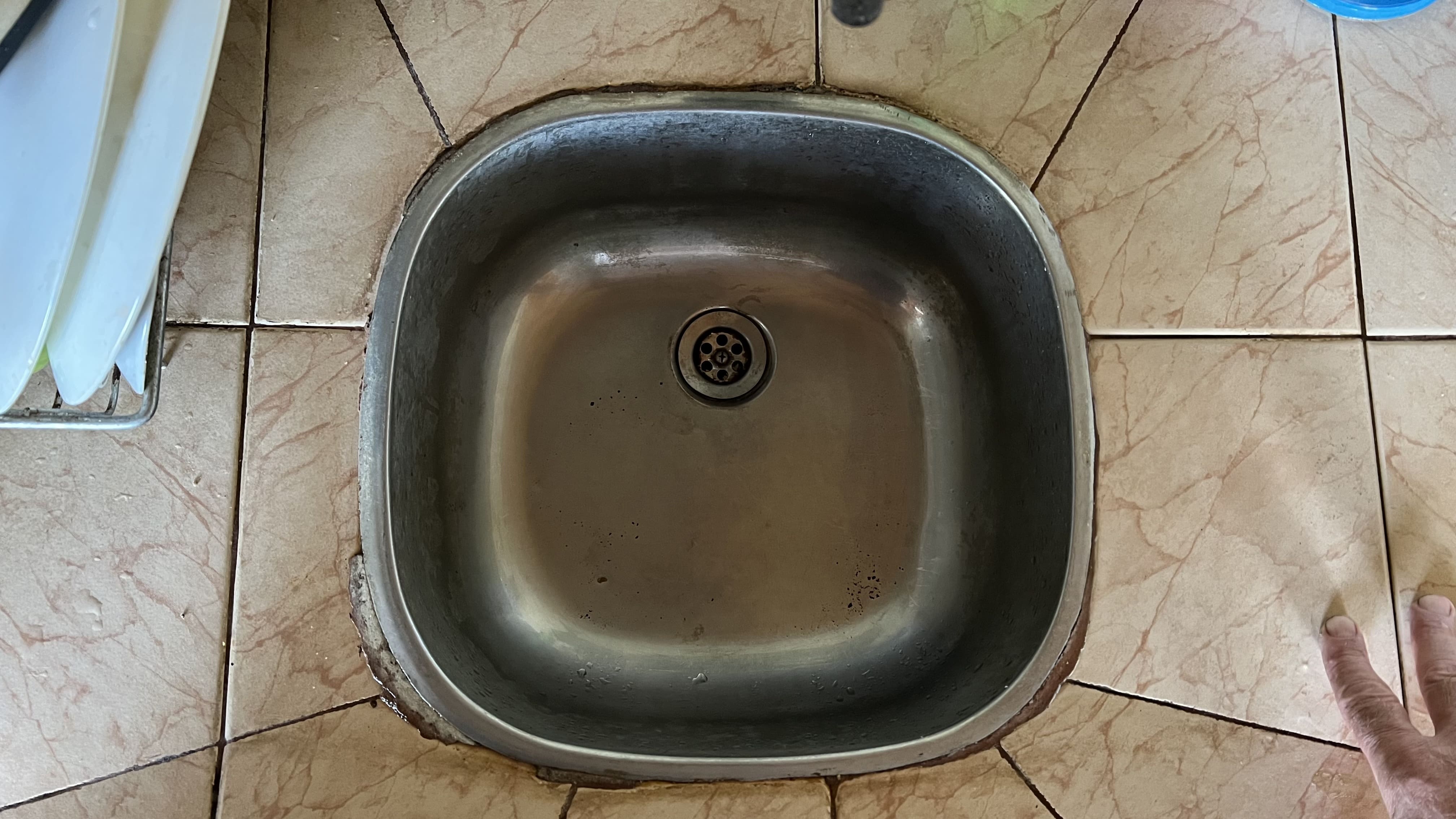

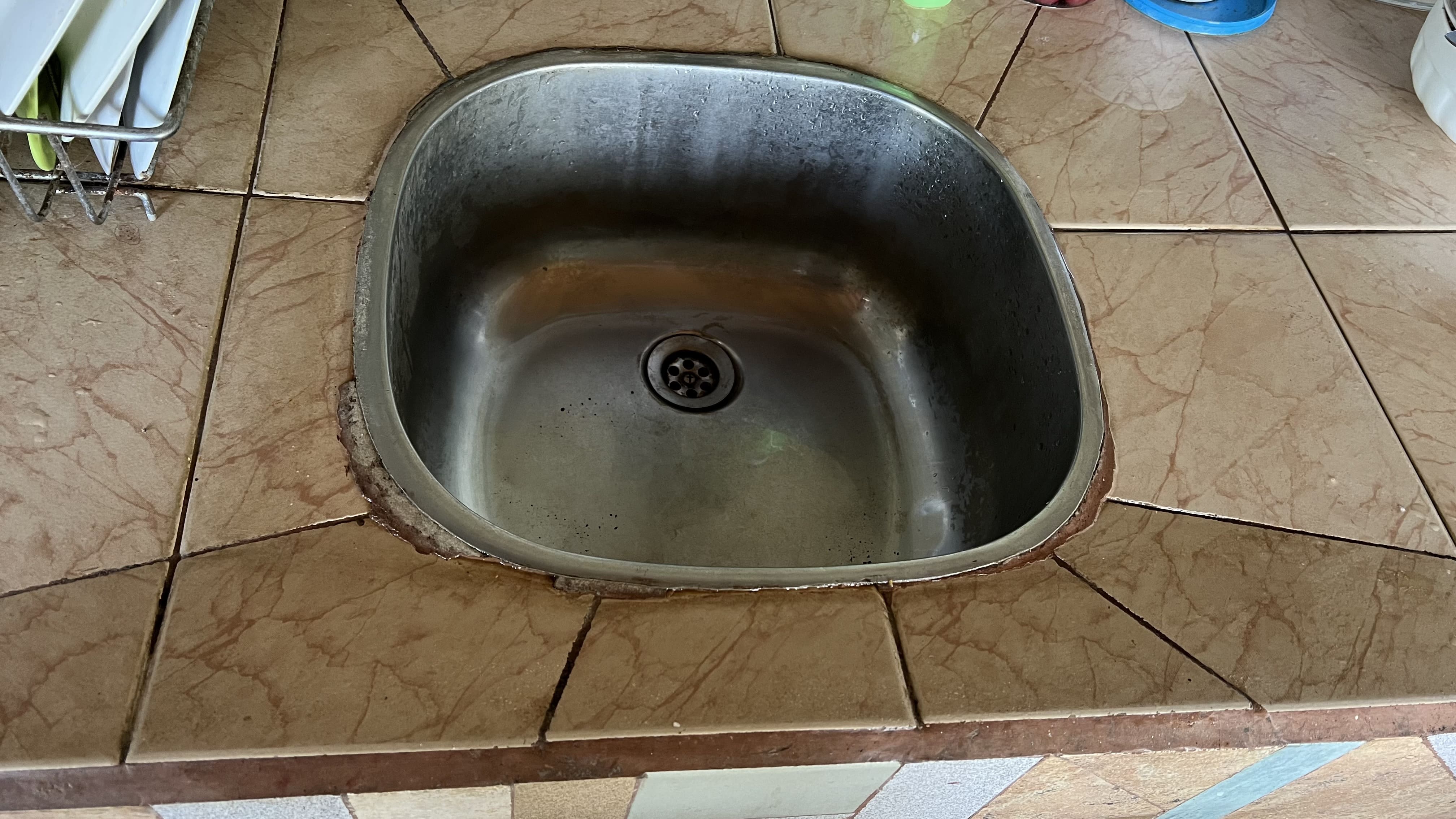

Прилагам снимка, за да е по-ясно за какво иде реч. Около мивката на лятното кухне, ако не се забърсва редовно водата се образува воал, ако така се нарича, понеже водата е варовита и "полата" на мивката е с около 2 мм по-висока. Та си мисля , ако по контура на полата изрежа внимателно плочките и полата на мивката "потъне" а след това дооформя с фугираща смес...

Тези плочки не са сложени добре. Долният им край не завършва на едно ниво. По тази причина се е наложило запълването на кухините с фугираща смес и от там образуването на езерца. Според мен плочките около мивката са за смяна. Махни мивката и плочките и изчисти основата на която ще легне мивката. Подравни си я на местото и без да я лепиш. След това си режеш и лепиш плочките до ръба на борда така, че да надстърчат над нивото на мивката 2-3мм. Като свършиш с плочките, вадиш незалепената мивка. Облепяш с хартиено тиксо на 1-2 мм от ръба на плочките и пак толкова на мивката. Слагаш полиуретанов силикон там където ще легне борда в доволно количество. Почти колкото ще бъде нивото на мивката и я пускаш самата нея. Със силиконова шпакла обираш избилия излишен силикон като в същото време го ползваш и за фугиране между плочките и мивката. Разлепваш тиксото и не пипаш 12 часа. Ако някъде си размазал което не ти препоръчвам, пръскаш с помпичка за стъкла с разреден препарат за съдове и внимателно коригираш с пръст върху мокрото. Ако трябва да изчистиш някъде, коресилин или ацетон докато е прясно. Хубаво е да купиш полиуретана с цвят близък до плочките. Масово продават черен, но стои много грозно там все едно е мухлясало.

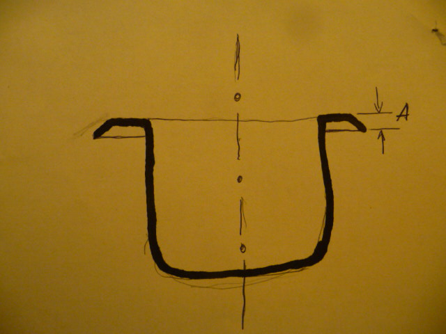

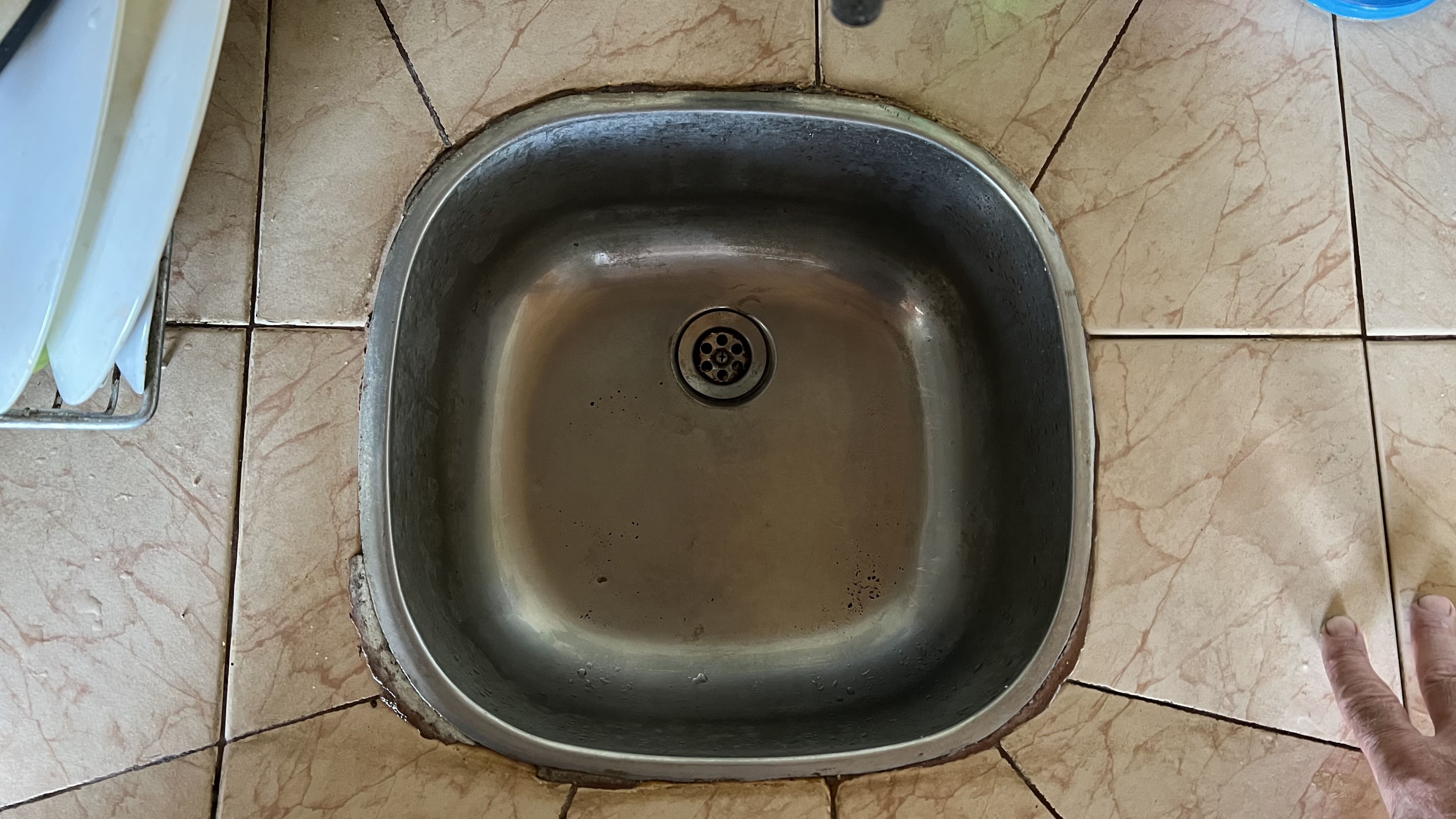

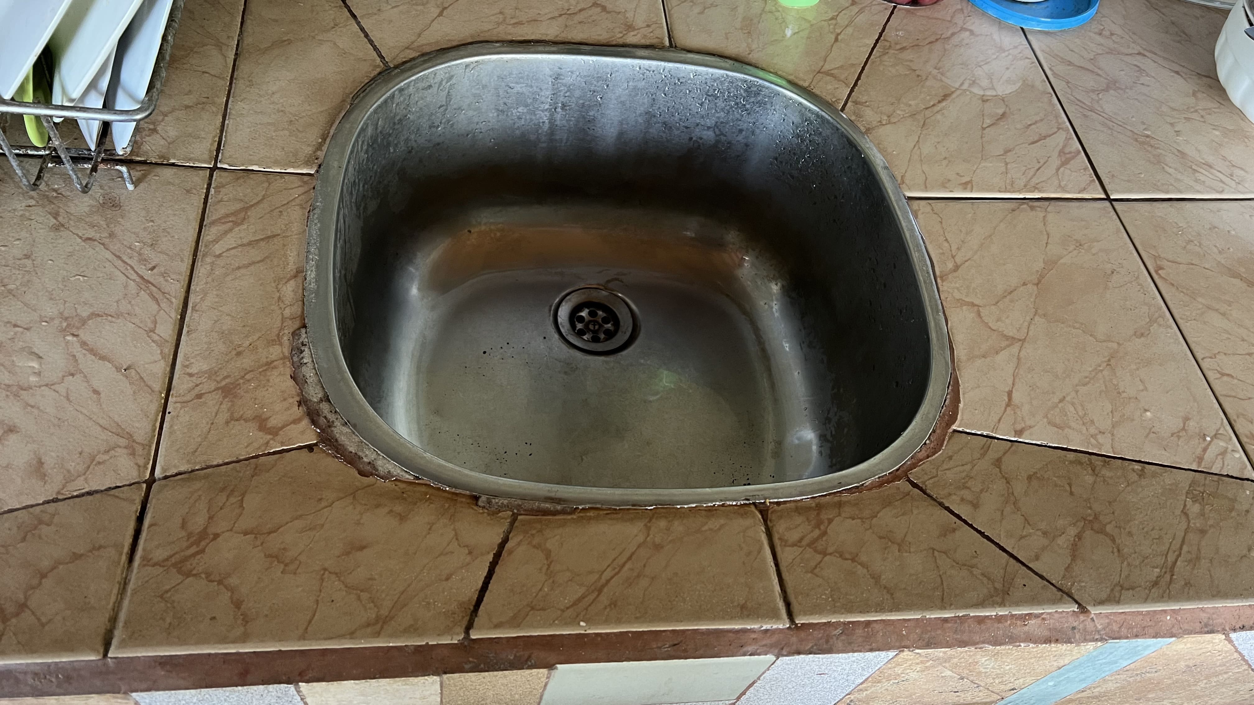

Прилагам още 2 снимки - едната е поглед отгоре, а на другата съм се опитал да онагледя разрез на мивката. Като допълнение на писаното дотук от мен, разстоянието "А" на борда варира между 2 и 3 мм примерно, ширината на самия борд също варира в малки граници.
