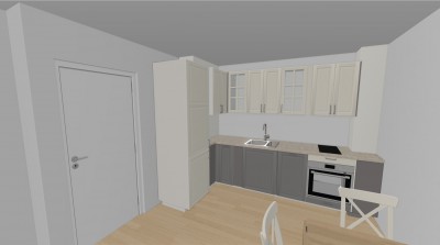

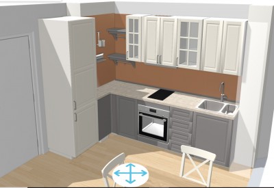

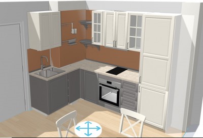

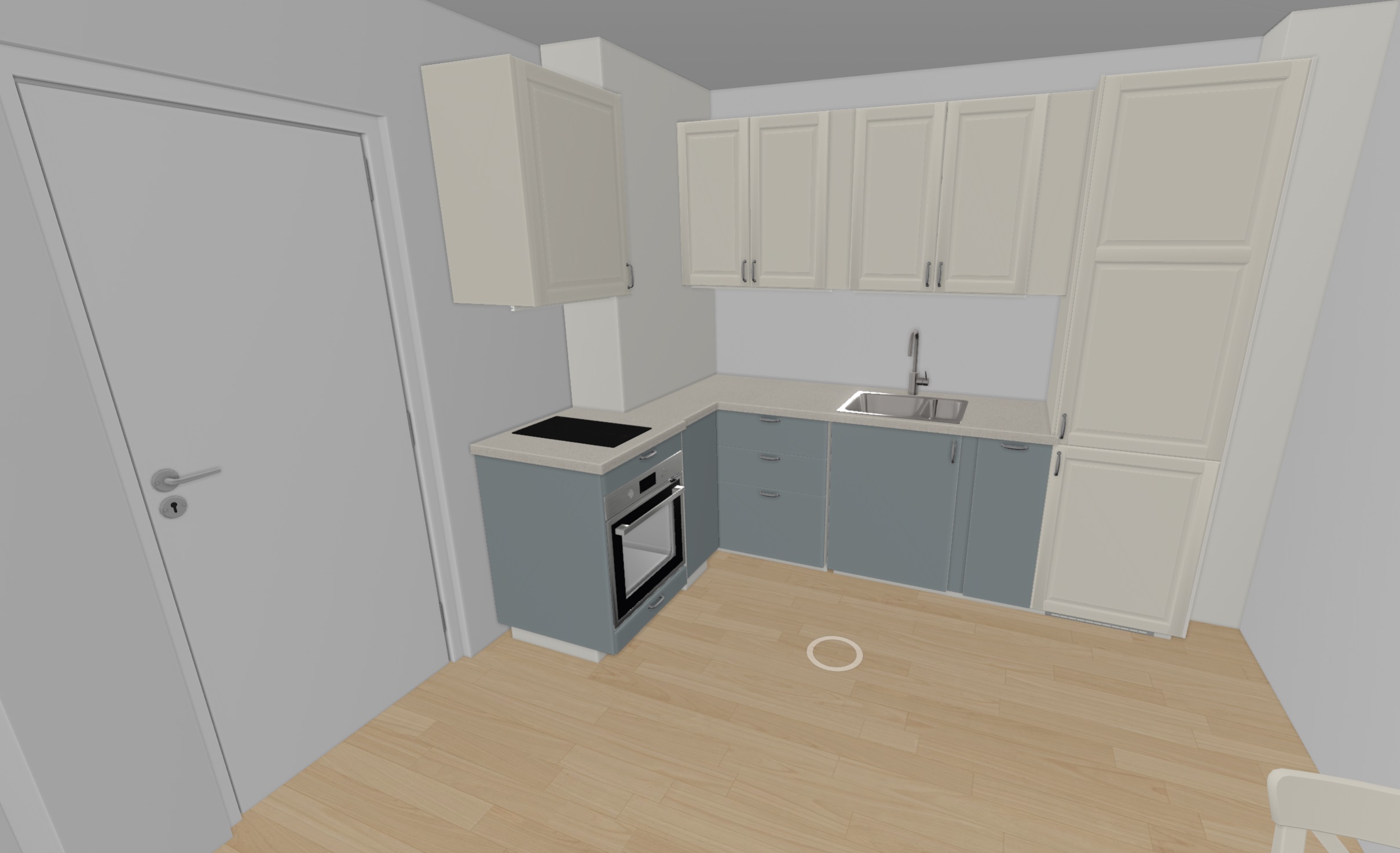

Здравейте, изчетох доста теми и реших да помоля и аз за съвети.

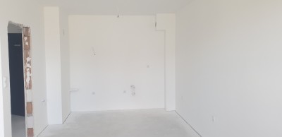

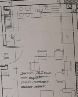

Става въпрос за нова сграда, апартамента е по БДС. Все още не мога да реша за подредбата на кухнята. Има изводи , които обаче се надявам да могат да се преместят при избор на различна конфигурация. Моля за съвети. Най-важният въпрос е къде да са хладилника, мивката и готварския плот с печката и как точно да ннаредя горния ред шкафове. Сама съм правила примерни дизайни, просто да добия представа. Кухнята няма да е на П, както е на скицата от строителя, а Г както е на примерния дизайн.

От скромният си опит в кухнята, препоръчвам хладилника да е възможно най-близко до мивката. От другата страна на мивката веднага е съдомиялната и веднага след това фурната. Това е моето виждане. У нас не е така и постоянно се дразня, но нямаше кой да ми даде съвет когато ги редих.

Въпреки мнението на много домакини центъра на кухнята не е печката, а мивката. Всичко се върти около нея. Вадиш от хладилника миеш обработваш готвиш. Каквото махнеш от печката отива в мивката. Чекмеджето с приборите е хубаво да е между печката и мивката, но сушилника за приборите трябва да е над това чекмедже, а там пречи върху плота за обработка. Ако имаше начин на едно място да е то и съдомиялната щеше да е супер. Каквото вадиш от мивката отива в съдомиялната. Изваденото от нея на сушилника. От сушилника в чекмеджето и от там пак на масата. Омагьосан кръг.
ПП Колкото са по-къси тези разстояния, толкова по-малко капки по пода и по-чиста кухня. Коша за боклук хем е хубаво да е отгоре за да е под ръка, хем трябва да е скрит в шкаф. Кърпата за ръце окачена на долните шкафове е по-удобна, но пак капки от мокри ръце. Значи трябва да е горе, но къде? Аз съм сложил една кука с вендуза на витрината. Не е най-красиво, но пък е практично. Едно време мама държеше кърпата на дръжката на фурната на Мечтата . Хем съхне хем е под ръка за нещо екстремно горещо. Сега няма такива екстри.

нед ное 05, 2023 9:53 pmnork написа: Хладилник, мивка, котлонИ на мен ми се иска да е така, но ако започна с хладилник до вратата на стаята не мисля, че изглежда добре. А ако се започне с котлони/фурна до вратата после в средата мивка и накрая хладилник ми се струва, че котлоните/фурната няма да са удобни за ползване , от дясно на тях има колона (комин) 100см на 30см.![]()
Златният триъгълник за всяка кухня, всичко друго е въображение. Няма ли го бягай далеч от проектанта. Всяка една фирма / дърводелец ще ви начертае нещо различно.

нед ное 05, 2023 8:19 pmMamaMy написа: От скромният си опит в кухнята, препоръчвам хладилника да е възможно най-близко до мивката. От другата страна на мивката веднага е съдомиялната и веднага след това фурната. Това е моето виждане. У нас не е така и постоянно се дразня, но нямаше кой да ми даде съвет когато ги редих.В апартамента ми сега е Г образна кухня като започваме с мивка след това на дългата страна в средата са котлони/фурна и накрая хладилник , разстоянията са по-големи , но не съм се замисляла ,че е неудобно
