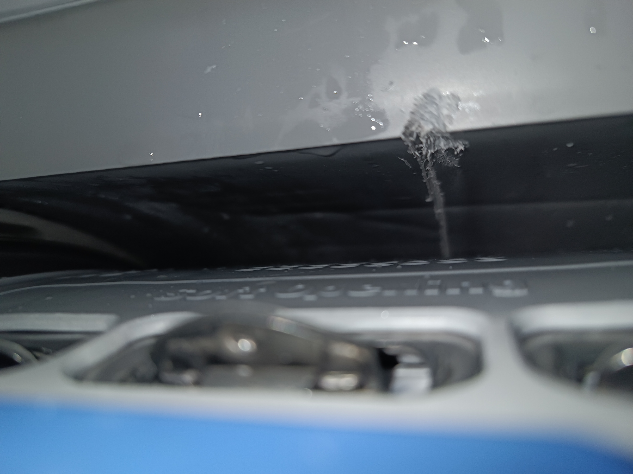

Пералнята е на по-малко от 10 месеца, чудесна е и ми е жал. Един остър винт ми изпаднал от джоб, показал се през дупката на металния барабан и надрал почти до срязване пластмасата на външния барабан. Прикачам снимка:
Какво мога да направя? Ремонтира ли се, за части ли да я дам, ...

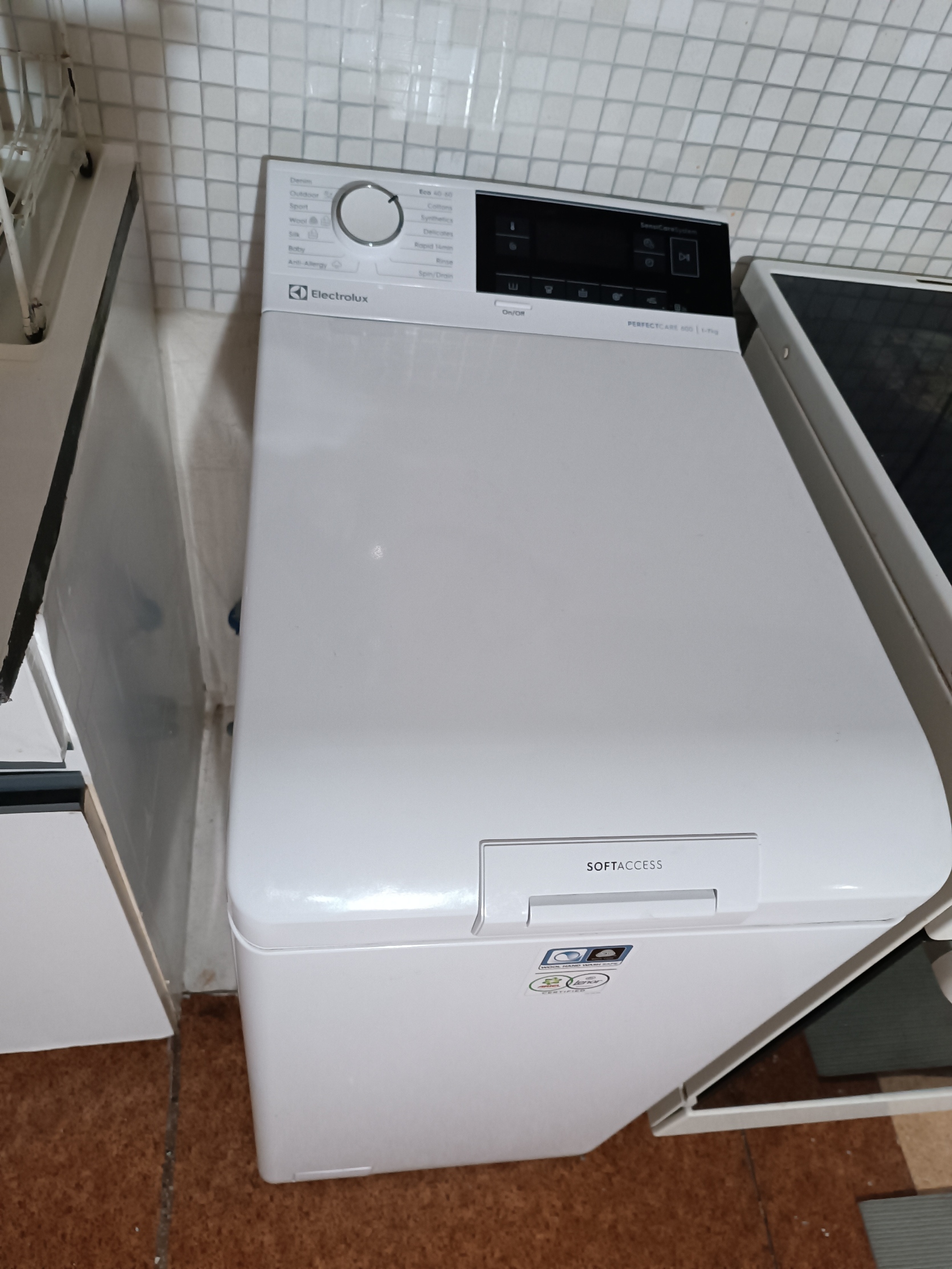

Ето я:

Ako не се е пробил външния барабан, какъв е проблема да се ползва и така?

Ами ако не се е пробил, за какво му е да го отваря за да види, как се е надрал? :)

Пералнята е ELECTROLUX EW6TN3272 7.0 kg, 1200 об/min
Аз се притеснявам че много надъблоко се е надрал и може да протече във времето.
Ще търся някакъв начин от външната страна да я подлепя с нещо. Мога отвътре с поксипол да бръкна(докъдето стигна от двете страни) и дапозапълня надраното. А, може и отвътре с много здрава лепенка да се опитам презцяло да я подлепя като превъртам барабана.
Страхувам се че ако протече ще потече на мотора (леко поотворих единия капак и видях). Да не стане късо съединение.
Ако може да се подмени барабана, но вероятно ще е много скъпо.

"Лепенка" ще се разлепи от топлината.
zz_stefanov - майстор
Да има деруга по казана. Конструкцията на пералнята позволява да се види.
Не мога да преценя. На мен по снимката ми изглежда плитка, но и казаните са вече тънки, здравината им идва от оребряване отвън. Ако не тече, ползвай докато протече.

Съгласен съм, аз току-що взех и с поксипол запълних фугата 25-30 см. надолу (колото стигнах с шпакла и една дълга права отвертка).
Отвън с алуминиево тиксо облицовах добре и здраво, и сложих найлони като завеса над мотора, наглевателя и др. ел. елементи, та ако пусне от фугата не ливне.
Фугата е дълбока ок.2мм, надолу даже става и по-плитка, защото казана е по-дълбок надолу.... Самия казан на чукане изглежда дебел и здрав. Мерих там едни ребра и мисля че и той е толкова дебел, -та мисля че е ок.4мм. минимум.
Ще я ползвам с едно наум, и това е. После -нова.....
