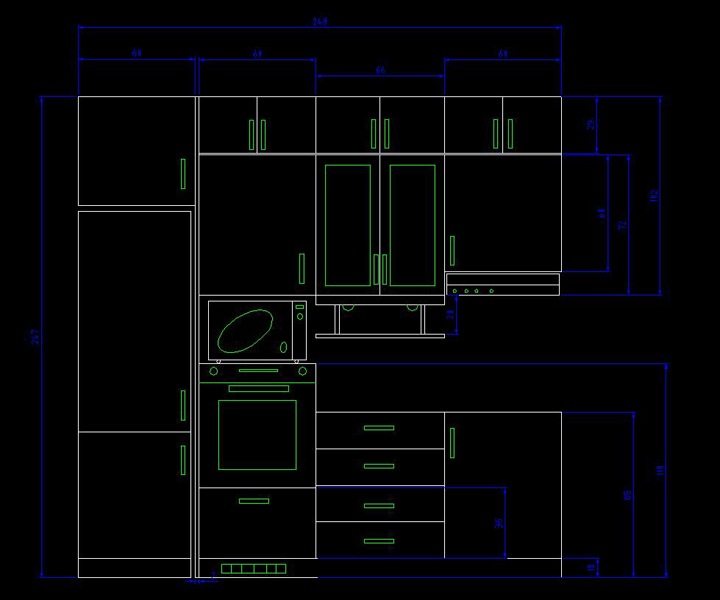

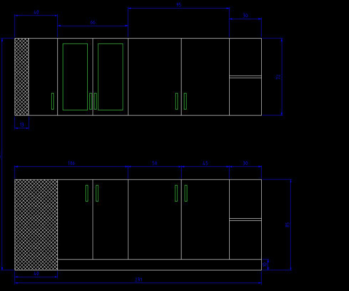

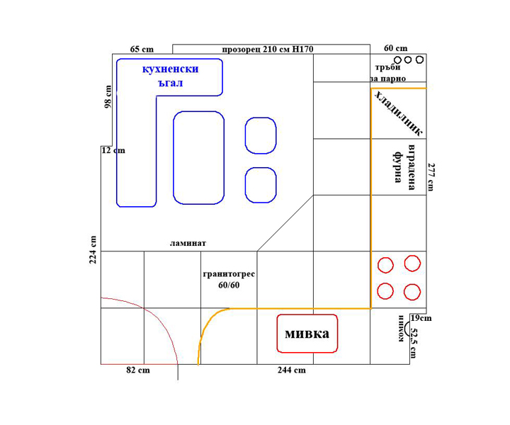

Предстои ми тотален ремонт ремонт в кухнята.Имам вече някакъв поглед как ще изглеждат шкафове и разположение на мебели,но все пак ми се ще да чуя и мнението на специалистите.Отворен съм за всякакви идеи.
Всъщност, не ми остана място за телевизор и това ми е единият кахър.
Второто нещо, което не съм, наясно е как ще изглежда таванът.
Ето ги моите идеи,очаквам вашите. Линковете са с по-добро качество.

Незнам, доколко са изолирани вградените фурни и колко топлина отдават настрани. По принцип не е добре хладилника и печката да са съседни ( не е добре за хладилника - дига му се излишно разхода на ток. Ако не си проверил - провери!
Мислил ли си за LCD-телевизор. Монтираш го до вратата на стената или му оформяш място на шкафовете ( е ще се променят малко).
Един добър интеририорен дизайнер може да ти предложи конкретни варианти.
Да ти кажа при нас разположението е същото и няма никакъв проблем. :) ..
prascho - майстор
подкрепям мнението, че не е хубаво да са един до друг противоположни уреди. Много зависи от марката на печката и уплътненията, които са и сложени, но аз лично не бих ги сложил един до друг. Същото се отнася и за микровълновата.
shadowman - майстор
Аз не мисля, че това е от голямо значение, че фурната е до хладилника. Вградената фурна ако започне да загрява шкафа до такава температура, че да започне да топли от вън, то тогава въобще няма да се мисли дали пречи на хладилника а ще стои въпроса дали няма да стане пожар. Шкафовете които се правят за фурни са правят така за да може да се охлажда (правят се по заръка на производителя).
