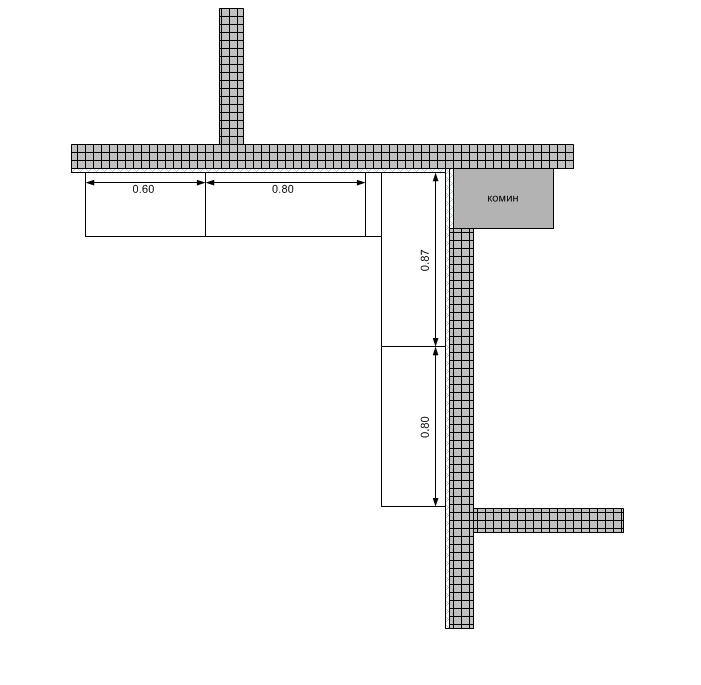

Имам проблем с избора на монтаж за горните шкафове на кухня.
Не съм професионалист и кухнята си я правя сам. Става въпрос за следния казус.
Разположение:
Стената е от Porotherm 12 N+F https://wienerberger.bg/produkti/poroth ... 6434191049 -еденична тухла с доста вертикални отвори и достатъчно тънки преградки. В ъгъла е коминно тяло 30*50, което е една идея по-навътре от стената.
Шкафчетата са високи 1.04м с два рафта. По мои гръби сметки такова шкафче 1.00м*0.80м с два рафта и две вратички тежи пожече от 20 кг.
За момента решението ми е да монтирам шина на стената и окачвачи на шкафчетата. Окочвачите са BLUM, а шината е CAMAR. Избирани са, защото и на двете има в каталога, колко носят като килограми и покриват някакви стандарти. Проблема идва от самата стена. Доста търсех дубел, който да има достатъчно добри показатели за кухи тухли, и открих това https://friulsider.com/products/149/fm-x5.html .
Мисля да използвам 8*100 или 8*80 (има в комплект с винтове), в зависимост колко е дебела мазилката върху тухлите. Едната шина в края ще трябва да се хване за комина, там мазилката е със сигурност поне 3 см.

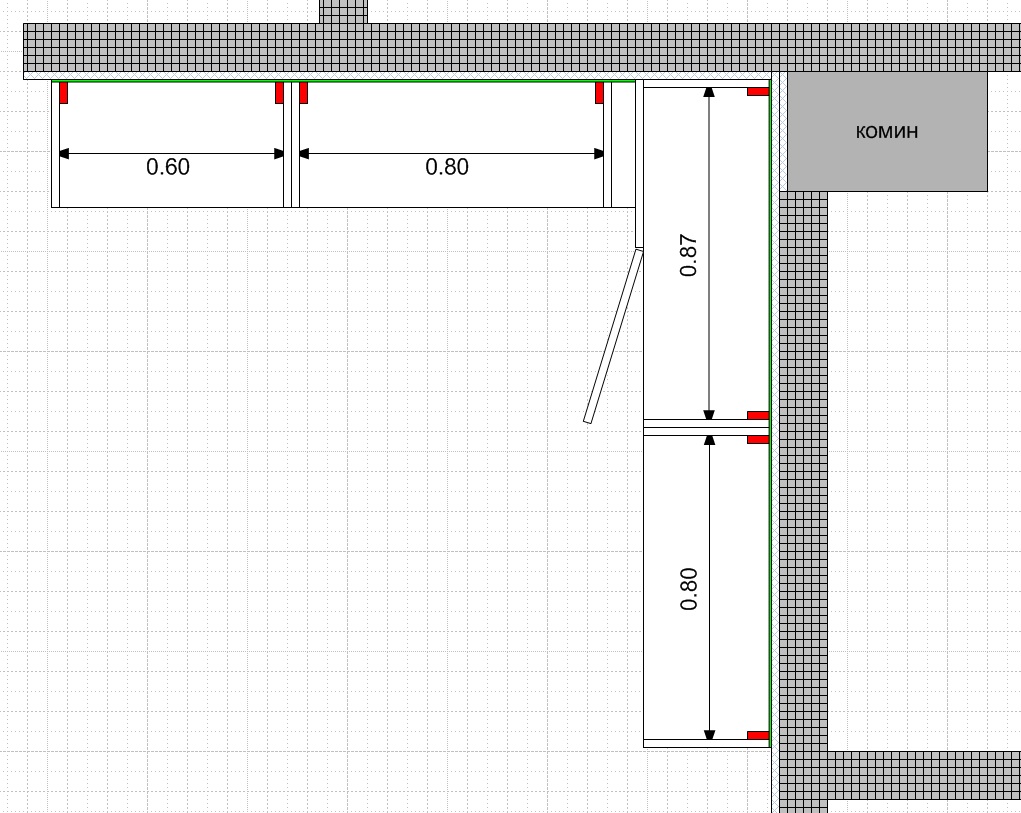

sdhinkin - помощник
Шкафа 87см(глух) трябва да се закачи на стената с комина. Затова шината трябва да има дубел в комина(окачвача се пада почти в ъгъла).
На другата стена е шкаф 80см с спейсер 6-8см. на тази страна шината ще почва от спейсера, за да може глухия 87см да почва от самата стена. Добавих на чертежа шините и окачвачите.
miliad Не разбрах кои дубели "стават" - Fischer DuoPower 8x65, Friulsider FM-X5 8x80 или 8x100? Какви винтове да ползвам - 6x70 да не е фрезенг?
miliad - майстор
И двата вида ще станат. За дължината не мога препоръчам нищо на 100%. Вземаш различни и пробваш.65-80мм, 100 мисля ще е дълъг и ще разтвори в кухината.
Ъгловия може да го хванеш и странично за съседната стена с директен окачвач.
