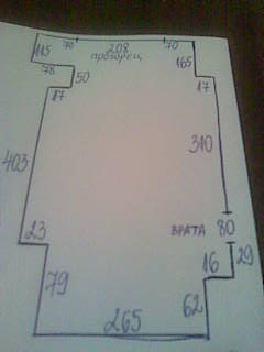

Моля ви да ми помогнете да превърна едно помещение / хол + балкон / в кухня, дневна и хол. Моята идея е следната:Тъй като канала е в средата на стената под прозореца ,трябва там да позиционирам кухнята, която да е отделена чрез барплод. Като си мисля от дясно на ляво да подредя хладилник, съдомиалня,шкаф мивка,пералня и в ъгъла да завърша с печка. След барплода смятам да има кухненски ъгъл с маса, или дневната да включва само трапезна маса+столове , за да остане място за хол с ниска мебел. Но си мисля , че както и да си подредя мебелите ще остане малко свободно пространство и всичко ще изглежда много претрупано.Затова ви моля да ми дадете идеи как да разположа мебелите , така че да изглежда по- просторно помещението.Изпращам и импровизирана схема.Благодаря.

Здравей,моя хол е с кухненски бокс и за да не се претрупва стаята,си взех маса с повдигащ механизъм,която е хем холна хем трапезна,по този начин спестяваш трапезна маса и столове,а и доста място.

Благодаря за интересната идея. Моето желание да поставя барплод между кухнята и дневната беше свързано с факта, че няма да има достатъчно свободни шкафове, в които да поставя приборите. Но си мисля, че предложените от теб странични шкафчета, са по скоро декоративни и в тях могат да се поставят само чаши /тесни шкафове - само 15-17см/. Може ли да ми нахвърляш как си ги представяш тези шкафчета. Благодаря
