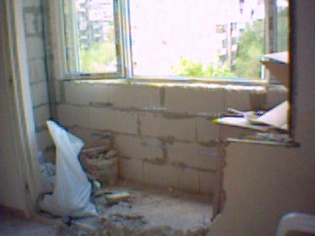

Ден 1: Сваляне на стария стъклопакет (винкел + стъкла) и изхвърляне, купуване, транспортиране и качване на итонг и теракол. Стъклата ги облепихме с хубаво тиксо, изчистихме криво ляво маджуна и сваляме като чупим отвън навътре (за целия ден долу падна едно стъкълце). Винкела го срязахме с малък флекс;

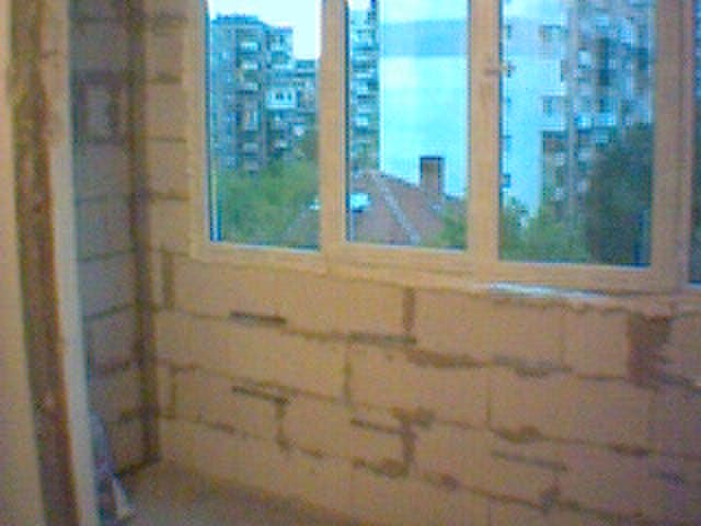

Ден 2: Зидане. Двете страници + фронталната стена. За зидането отидоха 68 итонга дебели 10 см, като дупката за прозореца бе 2.70/1.70;

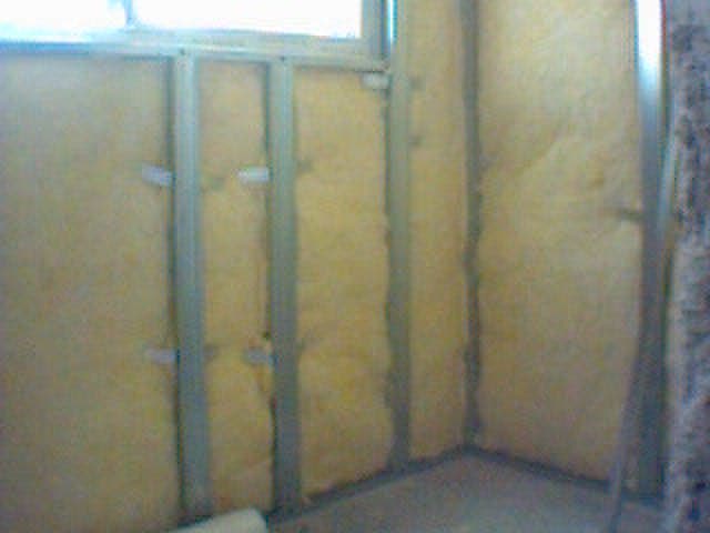

Ден 4 , 5, 6: Поставяне на профили, вътрешна изолация (минерална вата), гипсокартон, шпакловане, шкурене и чистене, прекарване на ток под гипсокартона.

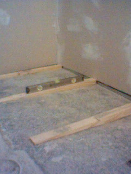

Ден 7: Реших че коригирането на денивелацията (която бе на места около 7 см) със замазки е къртовска и аборигенска работа, която допълнително ще натежи на плочата и ще оскъпи проекта. Нарязвах на клиновидни 6-см профили за денивелация, захващането им с дюбелпирони за земяна, наредих между тях минерална вата (6 см) за изолация, покрих с ОСБ (наредих гредите на разстояние 50 см, но със сигурност е по-добре на по-малко ... примерно 30 см). Профилите ги изрязах със зеге.
