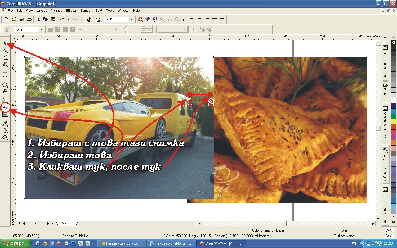

Въпроса ми е следния как да събера в COREL две снимки в една като направя така че линията по която са долепени да има "плавен" преход между двете а да не е "отсечена"

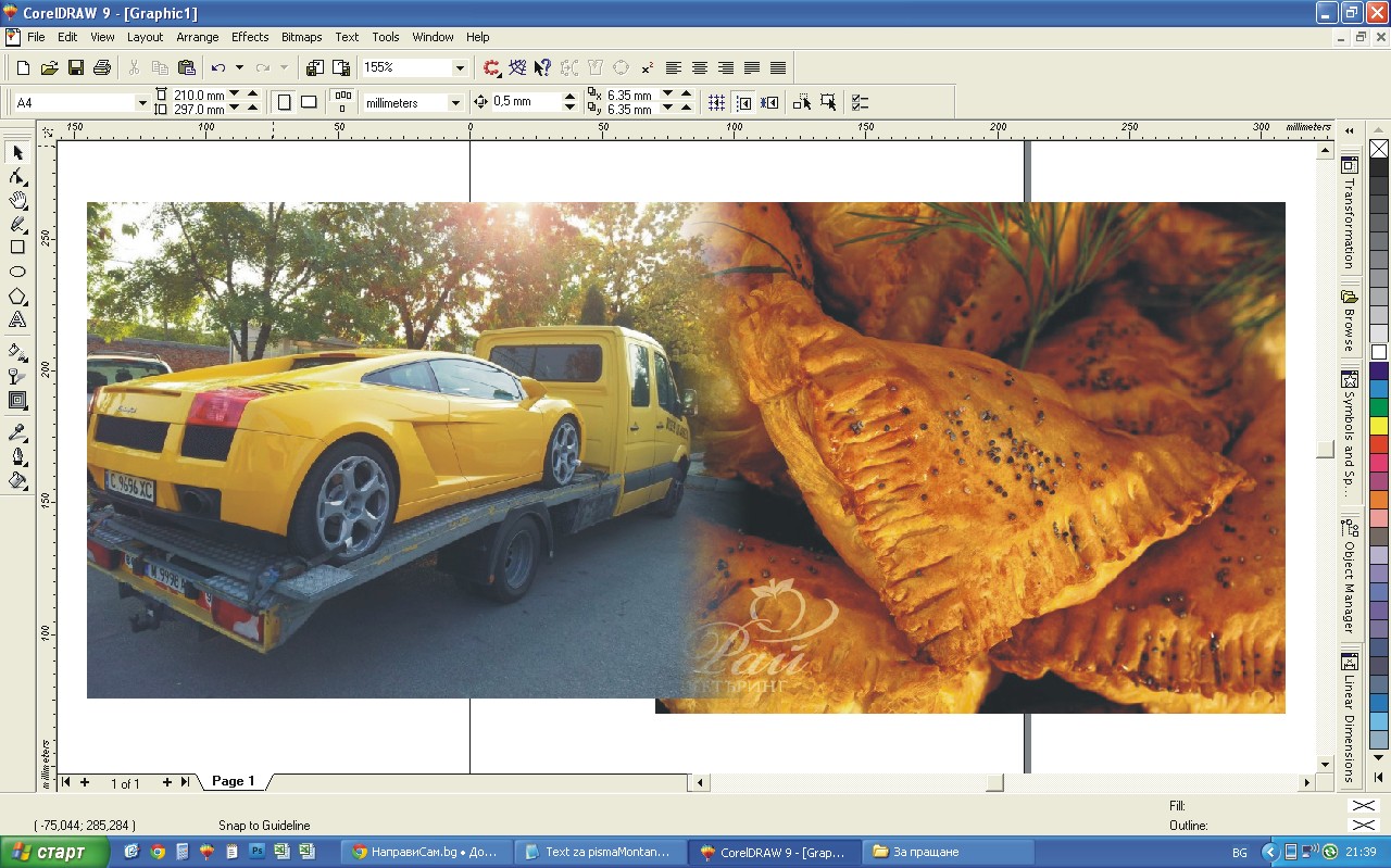

Трябва да ги припокриеш малко и на горната снимка да дадеш преливане към прозрачност частта която покрива долната. Но това става само за права линия. Нарочно оставих едната снимка по-голяма за да се вижда припокриването. Ако линията ще е крива - много по-лесно ще е на фотошопа.
Резултат
Ако задържиш Ctrl при кликването на "2" със сигурност ще ти е вертикално преливането (или кратно на някакви точни градуси)
