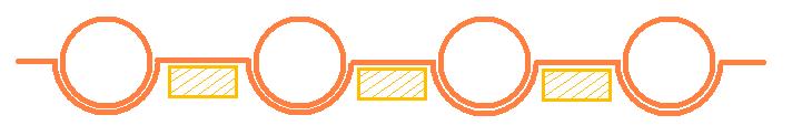

Благодаря ви! Не мога да се сетя къде, някой друг ми препоръчваше за същия ефект, летвичките да са всъщност дъсчици, да са между тръбите и фолиото да пропада между тях притиснато на 1/2 от диаметъра на тръбите.
за по доро притискане.JPG (13.13 KиБ) Видяна 10475 пъти
Летвичките ми са 15/15мм, тръбите - Ø22. За да се изкопае канала на zmiori, летвичките трябва да са значително по-дебели. Не, че е проблем. В друго не съм сигурен: до колко топлината от фолиото се провежда изобщо към тръбите, предвид не самия контакт, а дебелината му - 0,1мм? Някъде бях поставял въпрос дали има критична дебелина и как тя би се отразила на КПД-то, но никой не ми отговори. На мен ми се струва, че топлината от фолиото в по-голямата си част се излъчва във въздуха и косвено чрез него загрява тръбите? Контактната повърхност с въздуха е много голяма, а тази дебелина 0,1мм - твърде малка ... :?

bulhomes2 - майстор
В тоя ред на мисли, ако се вместо обикновено стъкло за затваряне се ползва стъклопакет с нискоемисийно стъкло - ефекта ще се увеличи сериозно. Факта, че не се прави от производителите ми говори, че разчитат на контакта между фолиото и тръбата. На моите колектори са запоени.

Mapek - специалист
bulhomes2 написа:
Най-вероятно, но и цената! Аз съм използвал стъкла от стара дограма, та не съм давал никакви пари. За сериозното увеличаване на ефекта също не съм убеден. Ефекта най-рационално ще се увуличи с увеличаване обема на бойлера (още един) и поставянето на още един колектор. Специалистите тук са казвали многократно, ако не се лъжа?

zmiori - специалист
Що к'во му е на изречението, който иска и трябва го е разбрал. :supz:
Марек ако ще го ползваш от април до октомври, караи така шъ останеш доволен.
Сега ми идва нещо друго на ум. под фолиото / медната ламарин/а сложиш фибран /че той лесно се "копае"/ а под него са летвичките и ползваш същата схема на връзване може да има по-добър ефект. Само нека запознатите да кажат дали фибрана ще устиска на жегата /моя стиропор 10 мм. се беше набръчкал, и него бях вапцал със "Щъркел"-а, облепил бях отвътре сандъка/.
Mapek - специалист
То е ясно, че аз няма да си го разтуря заради твоята идея, но ... Не те четкам, както и всички други - идеята ти си заслужава внимание. Пиша тук с мисълта, че някой друг би се заел да си го направи. Всички, които давате нови идеи, напътствия, забележки вероятно ще сте полезни именно на него. Затова и ви благодаря!
Не мисля, че фибрана може да се стопи - тази отворена система (освен ако не остане суха) няма как да вдигне напрактика повече от 100°С? Знам, че опаковат комини с него. Някой ще каже ли каква е точката му на топене (термоустойчивост)?
