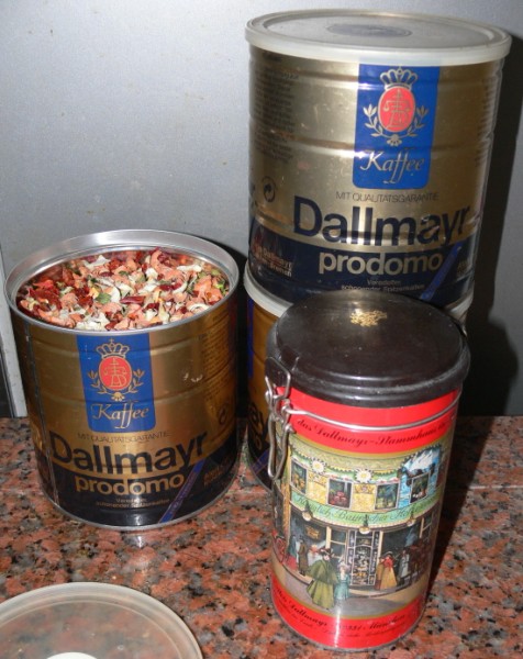

Dried kitchen stuff 07-11-2012.jpg (84.45 KиБ) Видяна 11905 пъти
В оригиналната статия призивът е - видно от обстоятелственото встъпление-обосновка, НАПРАВИ САМ СУШЕНИ ПЛОДОВЕ И ЗЕЛЕНЧУЦИ, а съвсем не единствено НАПРАВИ САМ СУШИЛНА КАМЕРА, въпреки, че и това е възможно, при проява на съответния професионализъм и собствени виждания.
А дали СУШЕНИТЕ ПЛОДОВЕ И ЗЕЛЕНЧУЦИ ще се произвеждат от руски сушилен шкаф с чекмеджета "Вимпел" с цена 220 щ.д. франко Москва, китайска, тайландска, немска или испанска модел VES VMD-1, и пр. домашна пластмасова сушилна камера, е без значение, въпрос на пари и възможности.
Единствено МИЛЕНИЦА от читателите на форума, освен почитаемото жури, схвана призива. Затова й обещавам да й изготвя безплатно - с нейни материали и транспорт, ако и когато пожелае, подобна сушилна камера - от конструктивни подобрения няма никаква нужда, разбира се с тръбни нагревателни елементи, и защитени комутационни връзки, съгласно класа на домашните електрически прибори, но най-малко ІР 42, както и наличие на камера за филтър на входящия въздух.
Сега малко за сушените зеленчуци.
Състав на Вегетата на хърватската фирма-производител: готварска сол, сушен зеленчук 15,5% (морков, пащърнак, лук, целина, магданоз-листо), овкусители (натриев глутамат, динатриев инозинат), захар, подправки, царевично нишесте, оцветител (рибофлавин). Цена 5 лв. за 250 гр.
Състав на домашна "вегета": моркови 6 кг - 6 лв., лук 3 кг - 2.4 лв., домати 3 кг - 3 лв., червен и зелен пипер 3 кг- 3 лв., целина глави 4 бр.- 4 лв., 8 връзки пера целина - 4 лв., 8 връзки магданоз - 4 лв. Общо 26.40 лв., около 18 кг, почистване и рязане - около 6 часа. Продължителност на сушенето 4 цикъла по 18 часа, пресушени, влажност под 10 %. Разход на електроенергия - около 4 лв. Обща продукция - 3 кг чисто изсушена продукция, обем около 9 л. Себестойност на продукцията - 10 лв./кг, без каквито и да е консерванти, пълнители, оцветители, овкусители и подправки. Изсушените продукти са подложени на хипотермичен шок в продължение на 24 часа във фризер. Съхранение в плътно затворени кутии.
Червеният пипер за мелене - 10 кг, сух продукт около 1.5 кг, процедиран по описания начин, смилане в кафемелачка, себестойност 7.25 лв./кг.
Продуктите са пуснати в действие - резултатите при супи и типичния български гювеч надминаха очакванията - невероятен аромат и вкус.
Препоръчвам на всички СУШЕНИ ЗЕЛЕНЧУЦИ - екологични, и немаловажното за всеки кулинар,
в домашни условия практически твърде важно за всяка жена - бързина на приготвянето.
