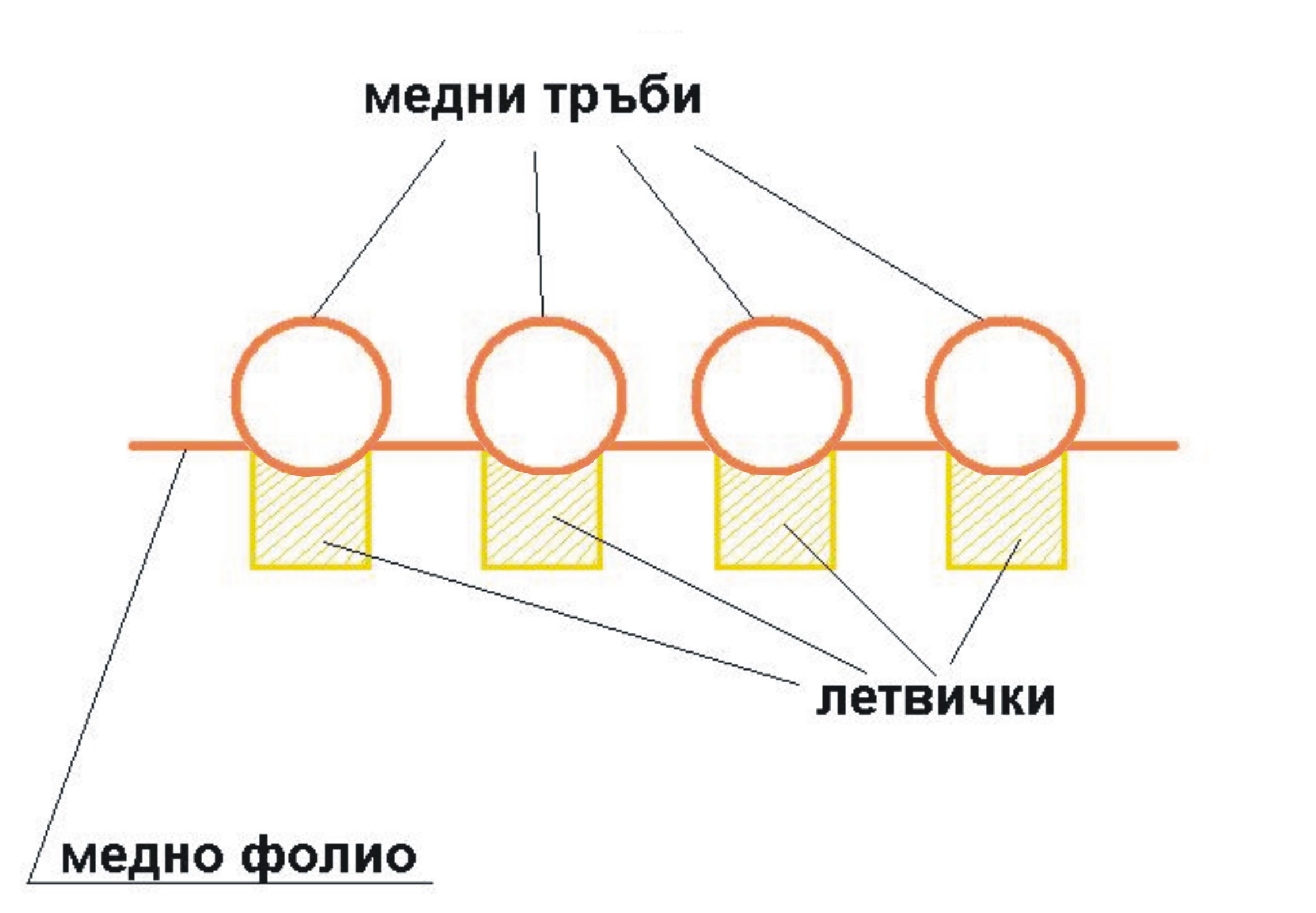

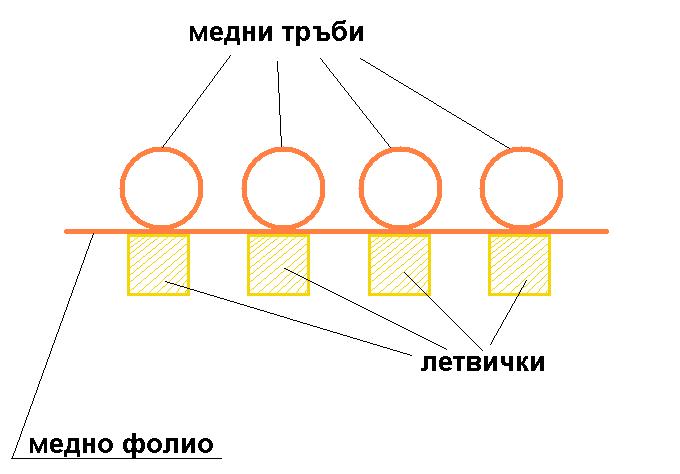

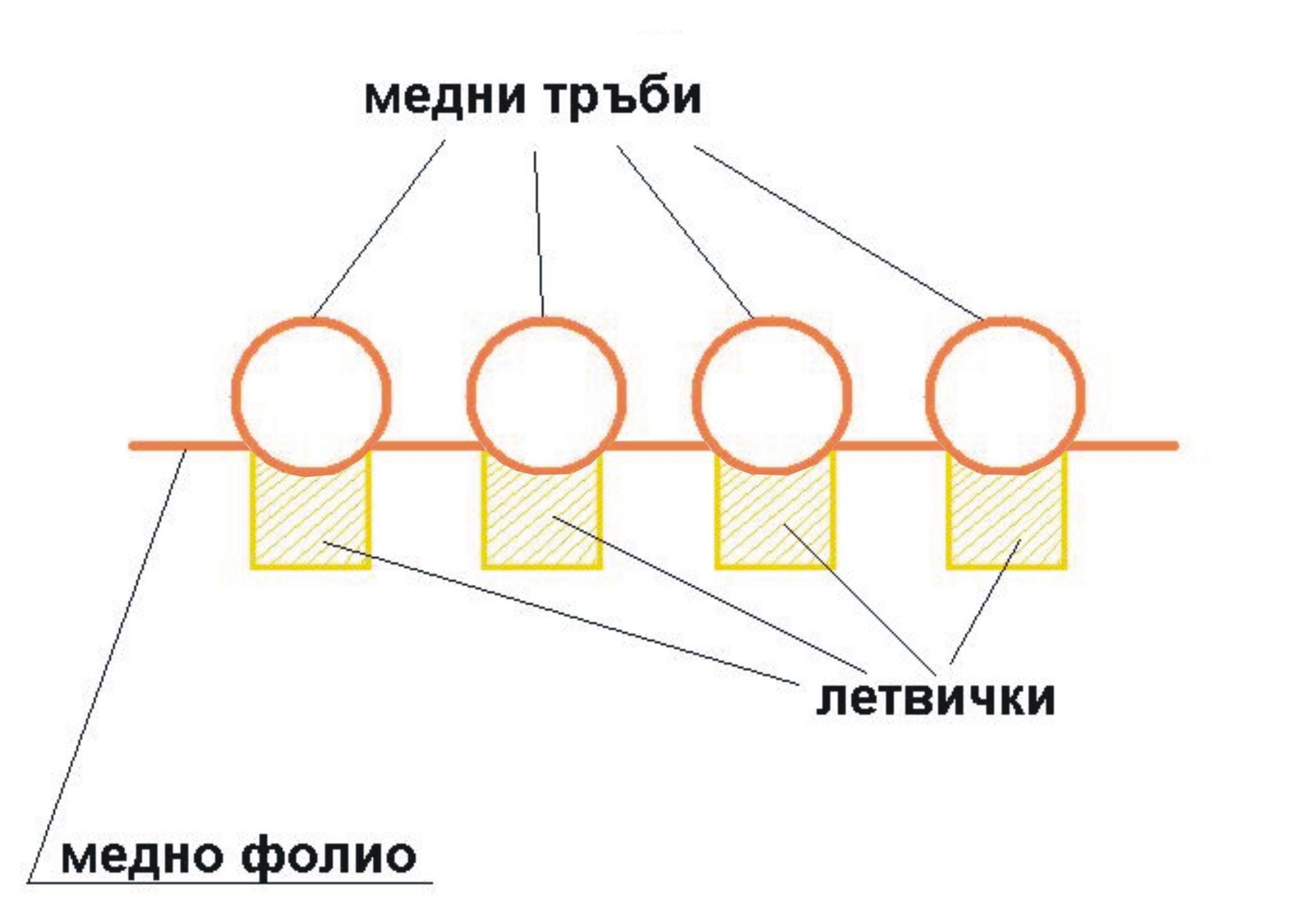

П.П. Ако колегата автор на темата е направил канали /с размера на тръбите/ в летвичките резултата е щял да бъде още по добър.
Mapek
- Мнения: 317
zmiori написа:... Ако колегата автор на темата е направил канали /с размера на тръбите/ в летвичките резултата е щял да бъде още по добър.Това е скица на "напречен разрез"
без име.JPG (31.38 KиБ) Видяна 12289 пъти
Относно почернянето - варианти много. Всеки може да реши сам за себе си.
