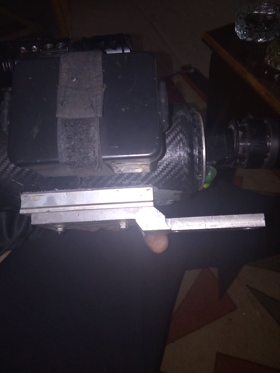

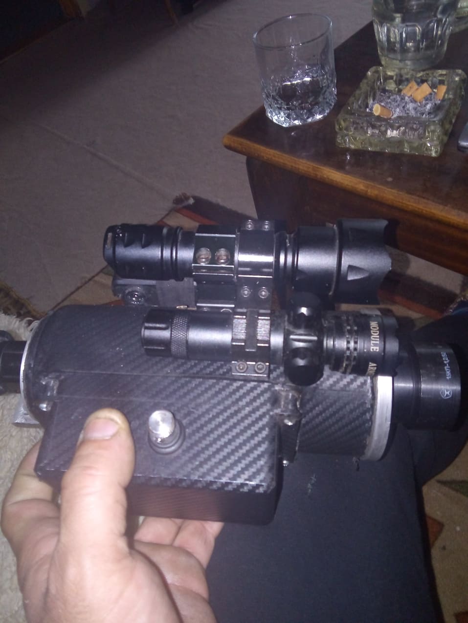

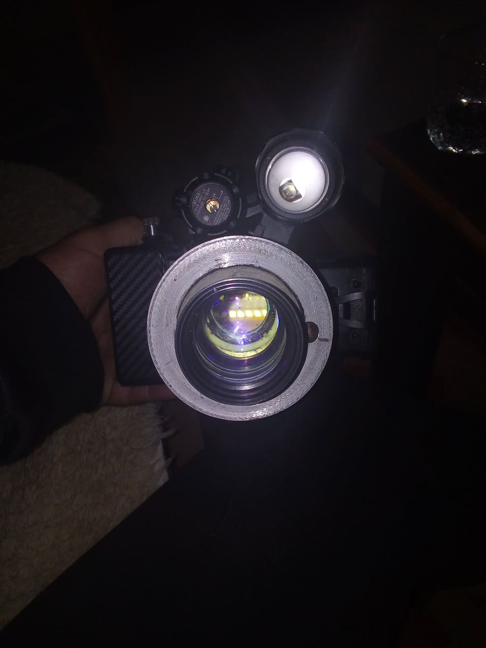

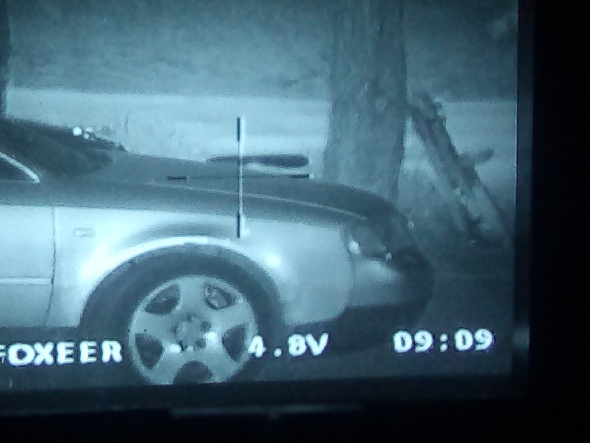

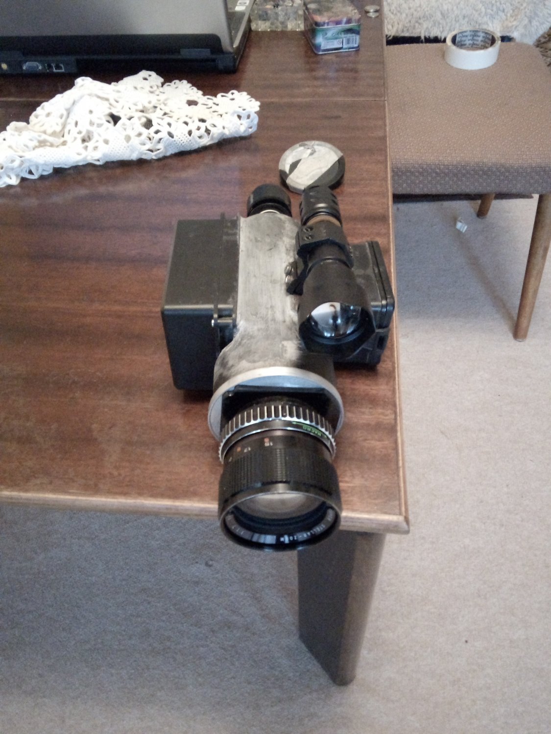

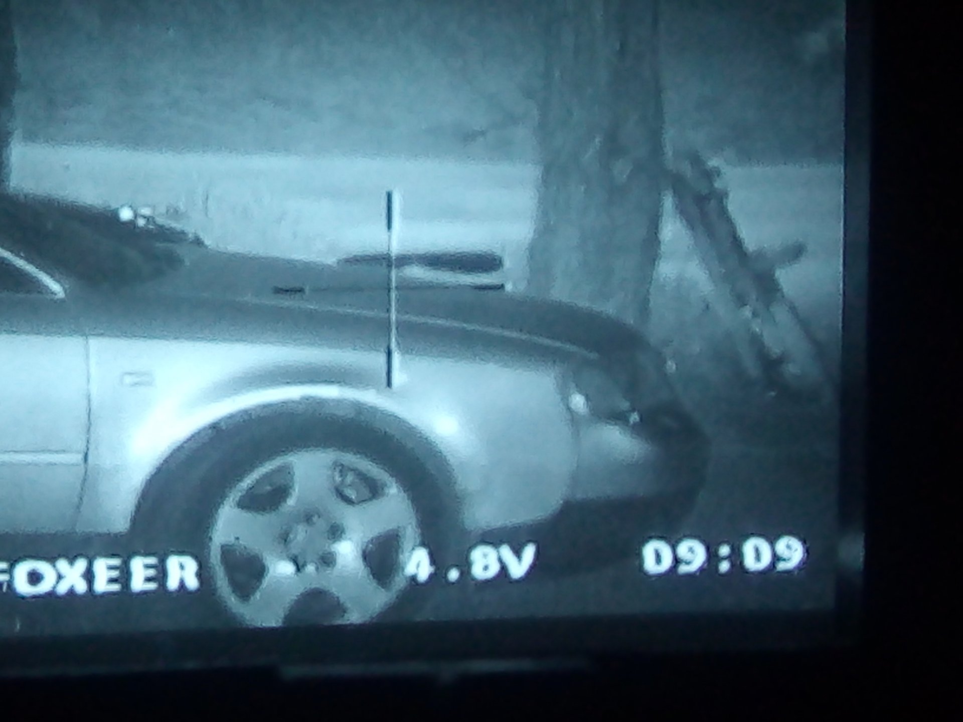

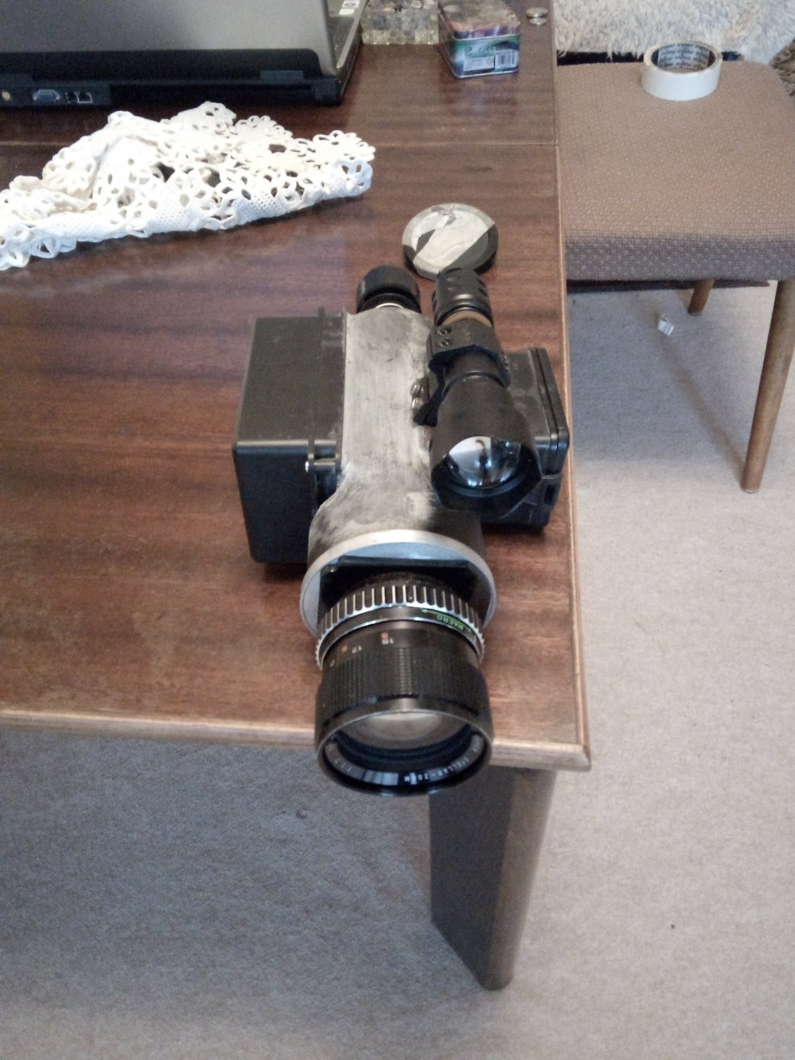

Приборът е комбиниран работи денем нощем до 400 метра е полезрението а работна дистанция 120-150 м. Снабден с 32 прицела с възмобност за корекция по хоризионтала ляво ,дясно по 32 и във вертикал по 15 в двете посоки .В момента е с 3 ватов 860 нм. инфрачервен прожектор .Общ брой на батерий 4 времетраене на работа 6 часа на снимката е с варио обектив 1/1.7f а в момента е със 1/1.2 F с постоянно фикусно разтояние има корекция на светосилата на монитора както и допълнителна слюда за притъпяване на светлината нощем има и различни корекций на камерата.
soto - специалист
Това е към днешна дата

:) Е-е-е , ти отвори нов раздел в "сбирщайн" техниката ! Трябва да го вкараш в някой фантастичен филм ! Ако нямаш познат(а) продуцент(ка) до една-две години ще те уредя :) ! НЕ СЕ БЪЗИКАМ !!!

lov - майстор

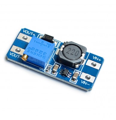

Какъв преобразовател ползваш?
soto - специалист
нед апр 12, 2020 1:19 amlov написа:
soto - специалист

lov - майстор
Питах ЕОП ли ползваш или инфра камера.
soto - специалист
нед апр 12, 2020 11:42 amlov написа:
камера с голяма разрешителна способност , става и с ЕОП стига да си намериш такъв или да изкормиш някой ренген от някоя болница :-D но те излъчват радиация да го имаш в предвид започвайки със косопад няма значение кое поколение са другия вариянт е термална камера от автомобил и по хубав обектия например от пожарникарска термокамера на азот , лошото е че управлението на автомобилната камера е изнесено на дисплея в купето а той е голям колкото кутия за обувки не че не се преправя де :lol: :lol: иначе вижда до 4 км.Една такава играчка спокойно може да се сглоби да прилична сума стига да знаеш...кое от къде и от какво
