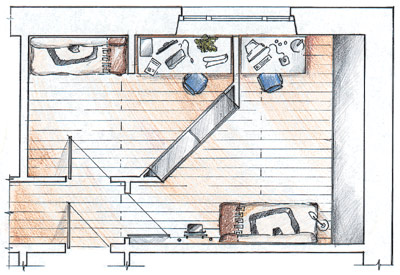

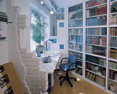

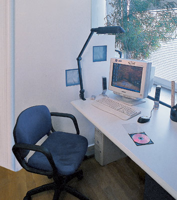

Да се прегради в стаята прозорец е нещо нечувано. Но именно това се е наложило за да се осигурят пълноценни условия за живот и учене на двама близнаци. От пода до тавана под ъгъл от 45 градуса към прозореца е монтиран двустранен остъклен стилаж. Получава се обширно книгохранилище достъп до което има и от двете страни. До прозореца от двете страни на "границата" се разполагат работните маси. Самата "граница" Не се допира непосредствено до прозореца и тавана което позволява на дневната светлина да прониква на "неотралната" ивица. Масите се намират от двете страни на тази преграда с прозрачни блокове (от стъкло). При това всеки обитател на стаята получава осветление от нужната му страна.

какво ли не измислят хората, за да отделят на всяко дете собствено пространство. добре са го направили. поздравления

Това не го е измислил сиромах човек щото са дадени доста пари за стъклената витрина разделяща стаите, а също така са добавени две врати... инак добро решение, може би някой ден ще го използвам на практика.
