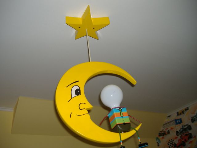

ето и моята лампа
ev_dimov - специалист
skgodinov написа:
ето и моята лампа
Yes!Yess!Yes!!!!!!!!!....страхотна е станала!!!!
...и доста прецизно изработена. Балонът на крушката трябва да е някъде към Ф100 :?: Също ми хареса това, че лампионът много добре "пасва" на цвета на стаята. При мен не се получи точно така :?.Поздравявам те! Майсторска работа!!!
ЕЕЕЕЕЕЕ!!!!! супер ! :megaeek:
.......... Дали и ние ще се справим толкова добре :?
Благодаря ти ev_dimov за идеята и за похвалата за изработката. Това че, навремето имаше кръжоци по моделизми и аз участвах в тях, сега ми помага в крастата "Направи си сам"
