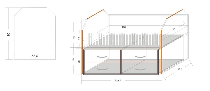

Искам да запитам относно размерите на едно бебешко легло. Реших да си го направя и него, но ... изпаднах в някаква ситуация, а не ми се ходи в магазина с рулетката :-D :-D
Прилагам и чертеж, който си направих.
Въпроса е, колко ниско трябва да е матрачето. Реших да направя 4 чекмеджета, понеже нямаме много място в нас, но .... те вдигат доста матрака, така че някой ако може да каже има ли някакъв стандарт, или както си го решим, Ако някой има такова легло, дали може да измери и да каже.
Въпрос 2: размера 120/60 е на матрака нали?, следователно реалния размер на кошарата е +3,6мм или 123,6 / 63,6, при положение че се използват плоскости ПДЧ 18мм

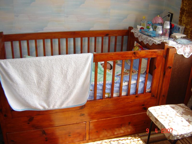

Много ли държиш така да изглежда?Нашето креватче е с 2 чемкеджета отдолу и малко гардеробче в страни,само че е от чам а не от пдч.Ако те интересува може да ти кача и снимка.
п.с
При мене матрака е 140/70см.
Ето ти снимка.
Отгоре може плота да се ползва и за повиване.
Recovered_JPEG Digital Camera_21.jpg (94.61 KиБ) Видяна 13764 пъти

За матрака си остави + 1см в ширина и в дълбочина ,за да можеш спокойно да го слагаш и да се сменя спалното бельо.Мисля ,че при бебешките матраци стандарта е 70/120 см.И помисли за предпазната решетка да е малко по-висока.Когато бебо стане на 7/8 месеца и започне сам да се изправя има опасност доста бързо да се научи да прескача с главата на долу :lol:

До колегата от втория пост... може ли да измериш колко е дълбоко леглото от горния ръб на парапета до матрака. Мерси предварително.
Относно матраците знам, че са 2 размера бебешките. Има както 60/120 така и 70/140, така че за това съм сигурен. В такъв случай щом не ме разбрахте първия път, да попитам по друг начин..... матрака е направен за да влезе в дупка 60/120(70/140) нали???

И само да си се похваля... изкарах размерите от това креватче, като му намерих мащаба. приблизително 20см. са чекмеджетата високи което прави 2 бр. по 10см. а височината на решетката е около 60см.
Да видим след новия чертеж, какво ще се получи.
Все пак, ако някой има идея за нещо красиво, практично и интерсно, приемам всякакви идеи. Граница няма, само размера на основата да е 120 /60

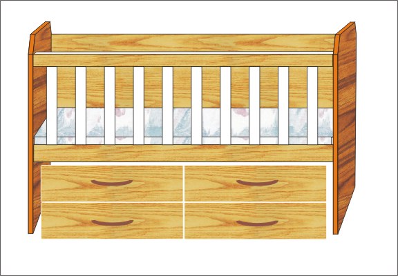

ами.. да покажа напредъка с размерите... тази вечер по време на филма сътворих това... мисля, че се доближавам до истинските размери. Просто чекмеджетата долу станаха общо 30см и малко вдигнах нагоре...
