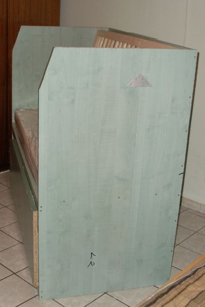

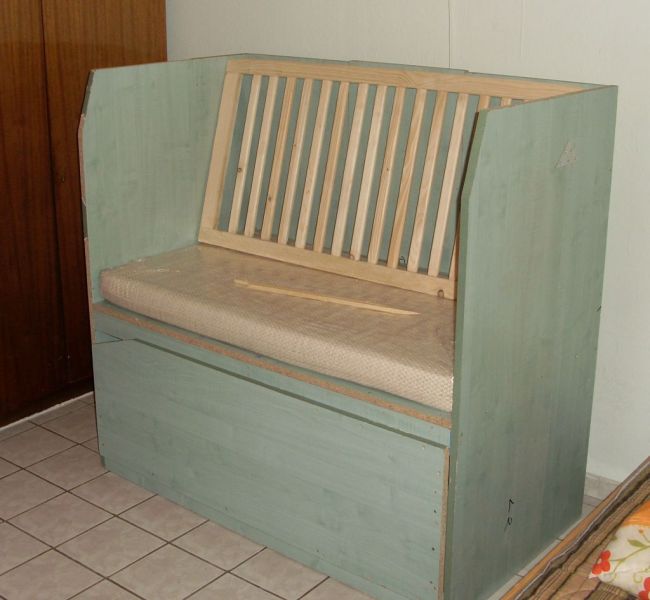

Да покажа и аз какво си направих.
Понеже не ми се даваха грешни пари(които така и не достигат), а и не съм много вързан в ръцете, реших за щерката, която чакахме да сглобя креватче.
Имах ПДЧ плоскости останали от шкафове и рафтове с размери +- 118*40см / 18мм.
Та с мерак, трион, ел. винтоверт и ролетка си сглобих креватче.
Преди това поразрових из форума някои теми за да се ориентирам в размерите.
За сглобките ползвах рапидки 35мм. В горната част м-у всеки 2 плоскости сложих триъгълни планки, да държат да не се разминават.

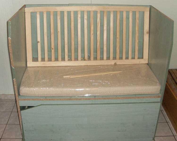

Сложих хоризонтални летви от същото ПДЧ с ширина +-4см. долу и на 50тина сантиметра от долния ръб(на тях лежи дъската за под)
В общи линии се получи стабилно.

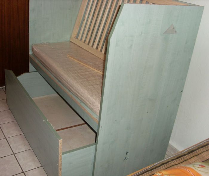

Отдолу остана доста място и го оползотворих с голямо чекмедже.
Чекмеджето е на релси(ако така се казват) отстрани. Вместо дръжки, оставих от едната страна зарязано(парчето си беше така) за отваряне.
Не съм оправил кантовете още, и трябва да лакирам решетката.
Страниците са от по две плоскости, гърба е от 3. Пода е от по-лека дъска, която почти точно пасна на размера 120*60.
от пода до горния ръб оставих към 60 сантиметра, за да остане достатъчно високо за прескачане дори и с матрака.
Матрака и решетката ми ги направи едно приятелче, който бачка в мебелна фирма.
