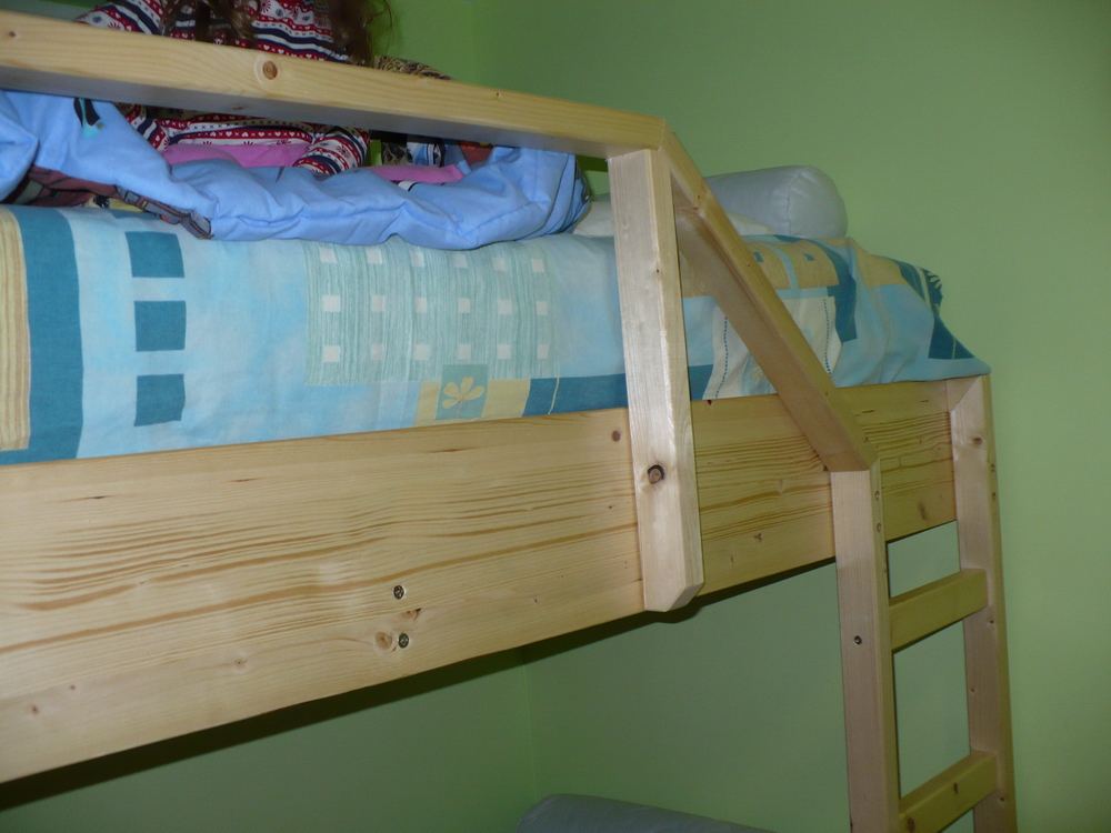

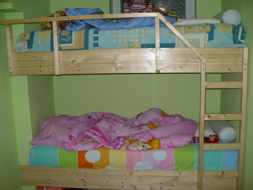

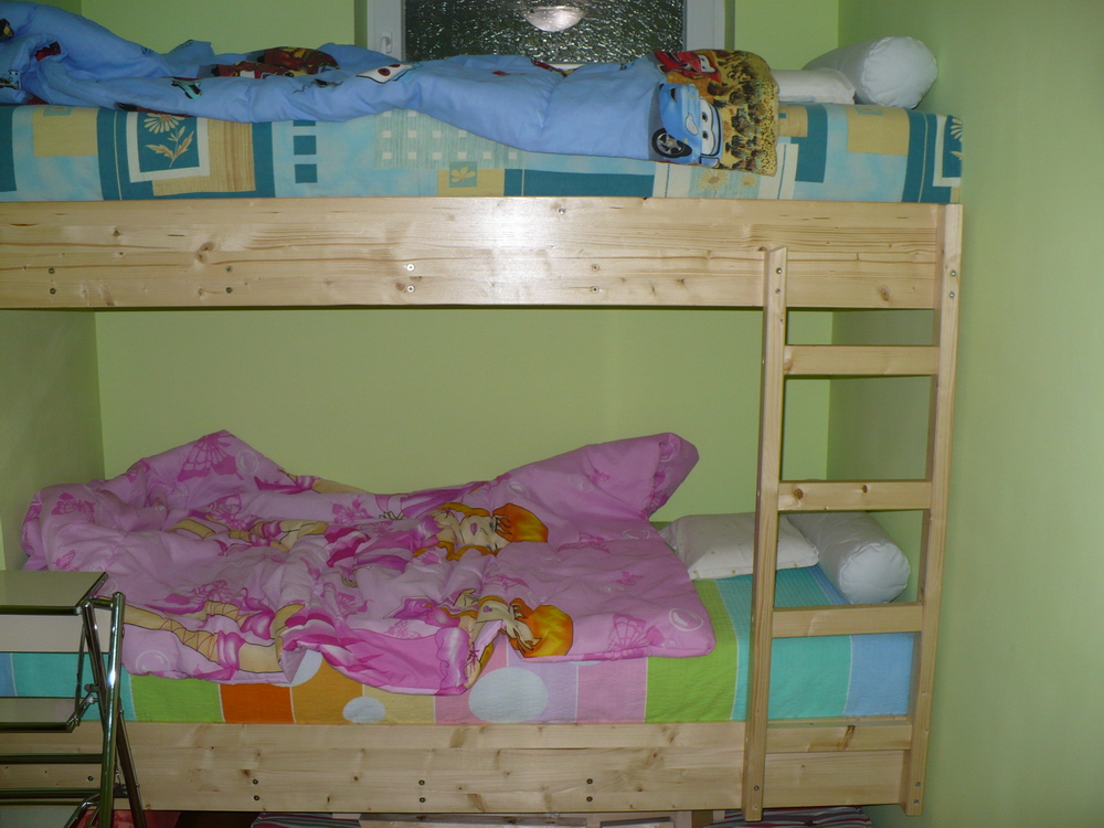

Сърбят ме ръцете да се похваля какво сътворих с малко (добре де, доста) материал, хубав винтоверт, пендула и виброшлайф ... И винтове. Мноого винтове!

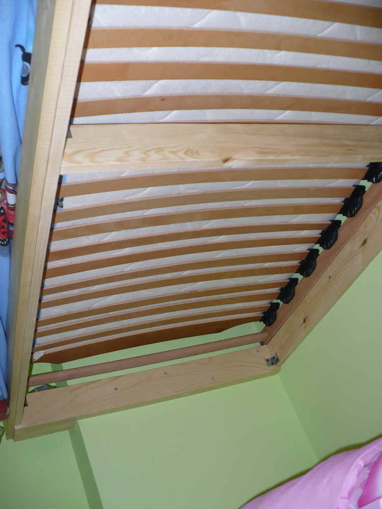

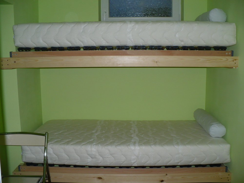

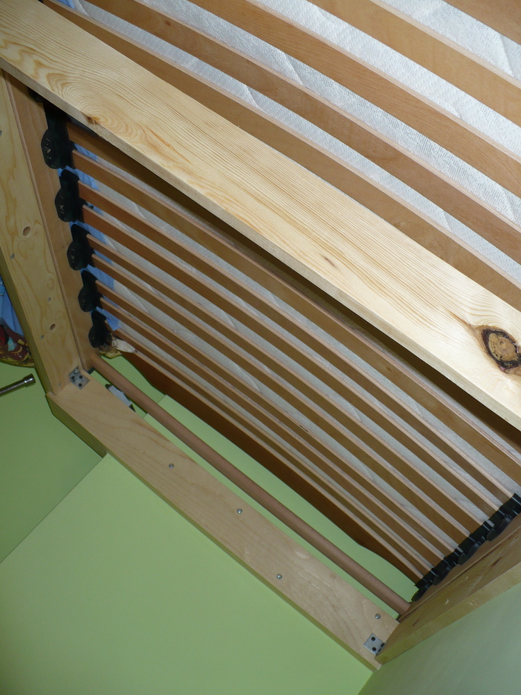

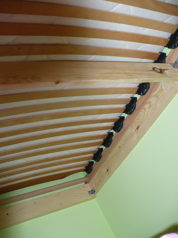

Нишата е широка 205 см преди картона (отстрани на лепене, отзад - конструкция с 10 см вата), което ми даде възможност да захвана дъбови греди 100х100 мм с по 4 броя малки 182 милиметрови винтове за директен монтаж в стените - вкопани в гипсокартона. Към тях отзад по дължина прикрепих вътрешна дъска 20х90 мм - с Г-планки към гредите и към стената - с по 3 винта във всеки профил на гипсокартона. Отпред една челна дъска 20х90 мм + една вътрешна 20х90 мм, последната хваната и с Г-планки към гредите. Между предните и задната дъски сложих разпорка, хваната с Г-планки. На всеки ъгъл се полага по една, демек за двата етажа 16 броя. Да има.

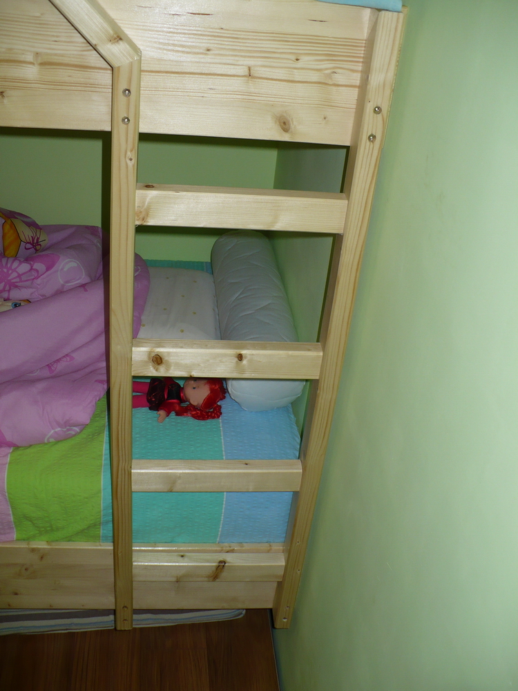

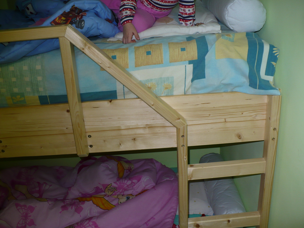

След което намерих големи челни дъски - 18х200 мм, хванах ги с по 12 винта 6х50 на 2 реда в по-малките челни. Стълбата и парапета са с профили 34х54 мм. Стълбата е хваната към леглото с 4 броя 92 мм винтове за директен монтаж + 4 броя 132 мм за директен монтаж - към гредите. Стъпалата са захванати в стълбата отдясно с 92 мм самонарезен централно + 2 броя 4.5х70 мм за да се елиминира усукването. Отляво - 132 мм самонарезен централно. Подпорите на парапета са захванати с по 2 броя 6х60 + 1 брой 6х80 мм отвътре навън. Най-лявата ще се скрие зад гардероба, средната спира точно до ръба на въпросния гардероб, т.е. ще се вижда само дясната. Парапетът е захванат към подпорите с по 2 броя 4.5 х 70 мм.
Цялото легло е дърво. Мразя плоскости. Материалът е ела, трикратно лакирана с Bona Mega Gloss, само гредите са дъбови. Подматрачните рамки са Тед 620, матраците са Латекс Корал 20 см, 90х190 см.
Утре леко ще тръкна ръбчетата и ще ги лакирам и ще фугирам с цветен силикон.
