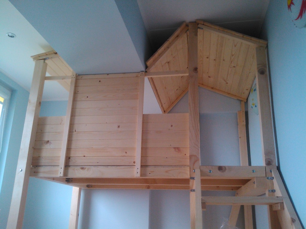

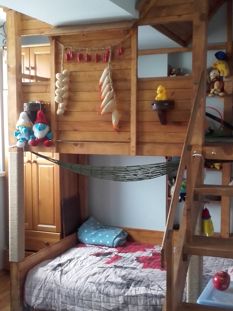

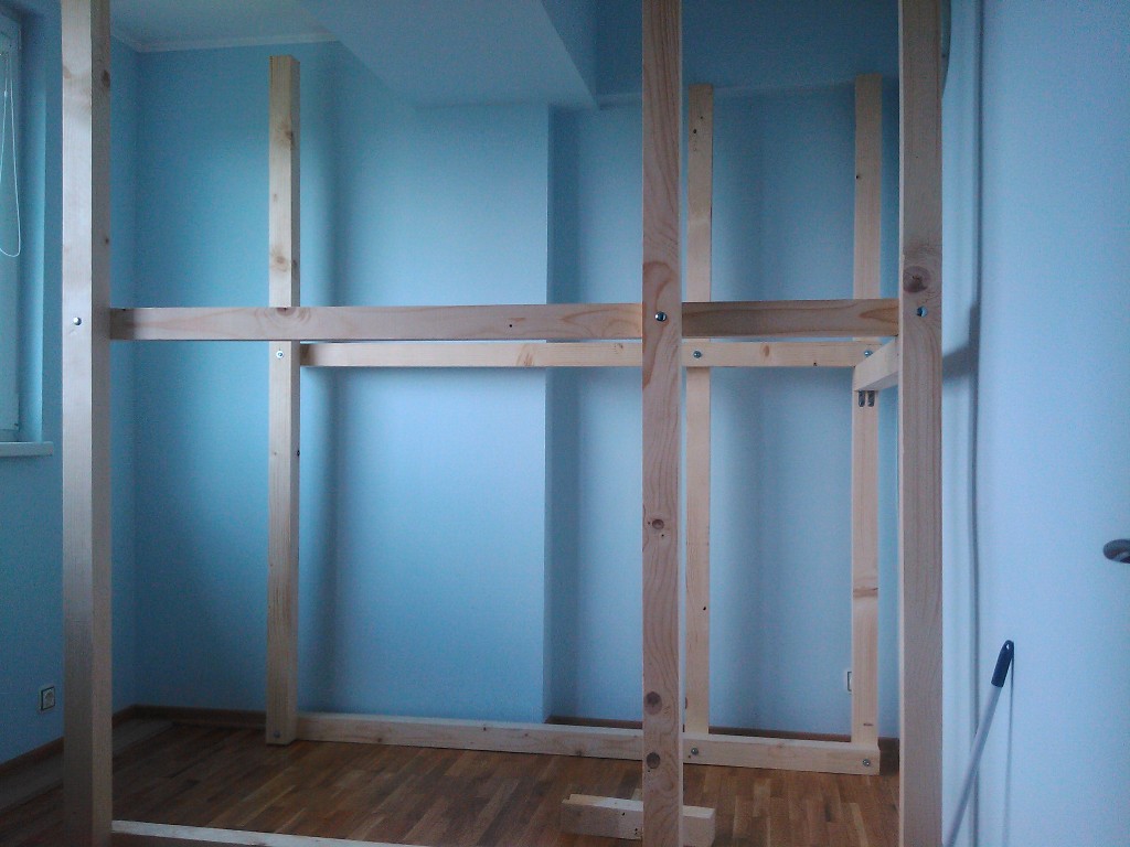

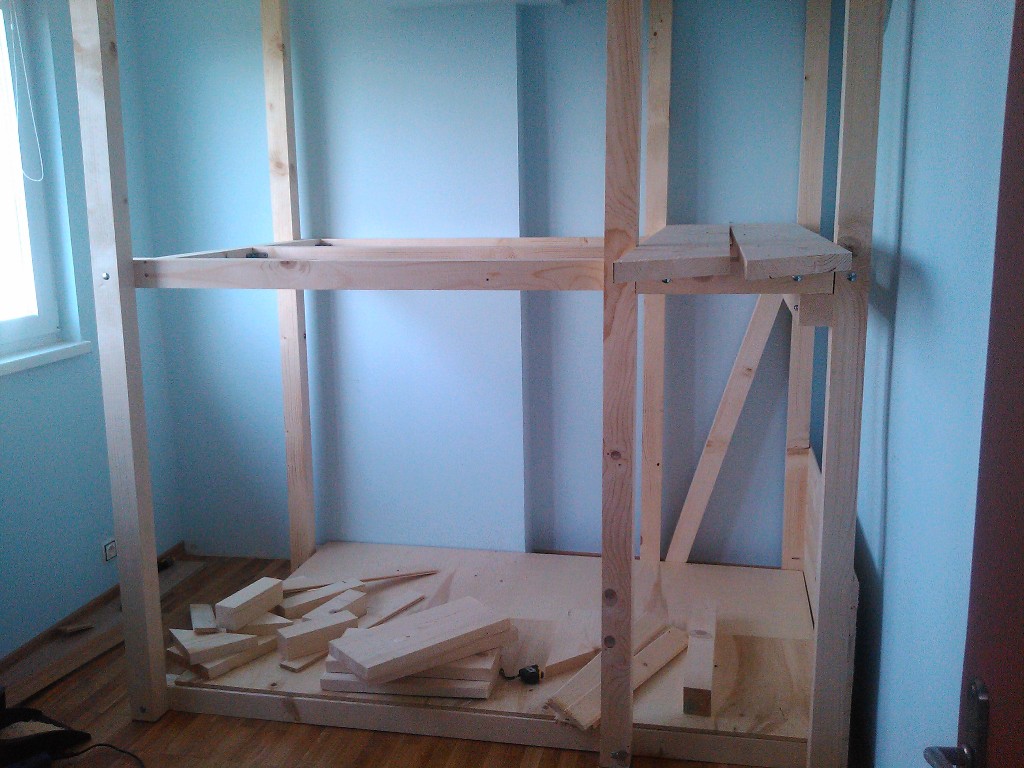

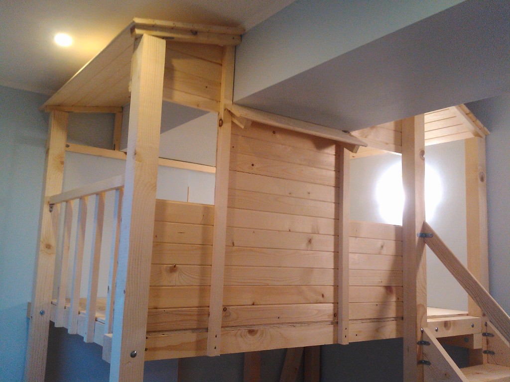

Стаята на малчо не е от големите, да не кажа, че направо си е малка
. Някакви бледи спомени от детството ми, както и самата практичност ми дадоха идеята за легло-къща. Хем става за спане, хем - за игра. Не че съм имал, ама сякаш винаги съм искал да имам такова нещо.
Поразгледах какво се предлага готово и след като нищо не ми "хвана окото", реших сам да се заема.

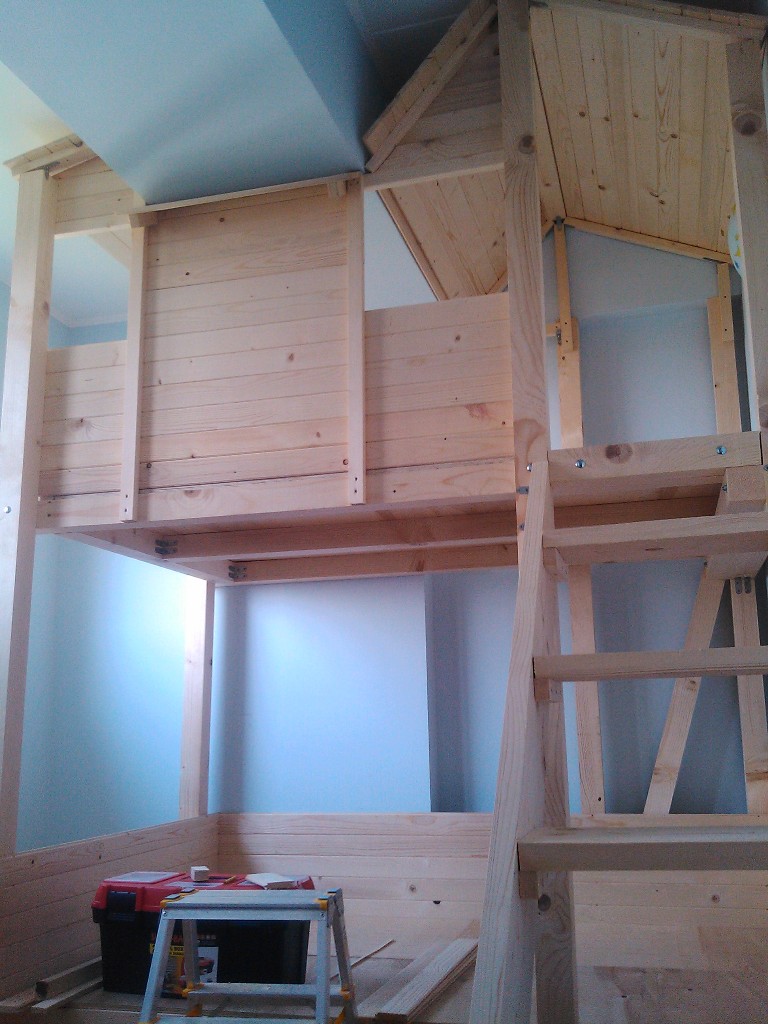

Няколко рисунки, малко измерване, малко сметки и започнах.

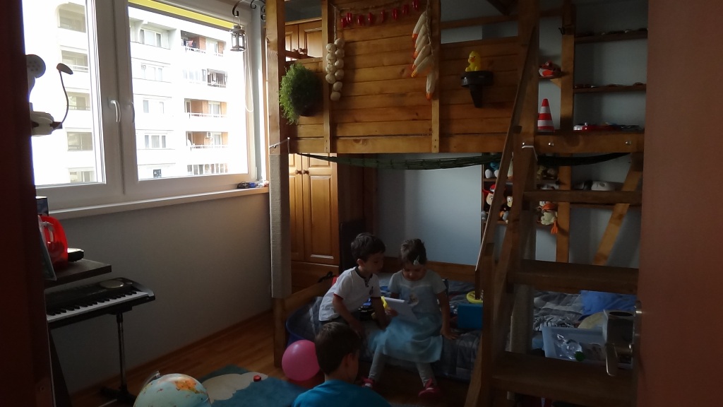

С безценната помощ от приятел, конструкцията за един уикенд беше готова. След това имаше лакиране и доукрасяване разбира се, но вече мина година и половина, откакто я направих и още добавяме по някой детайл тук и там.
Ама то това му е и готиното - малки хрумвания, с голям ефект.
Така се появи коминчето, фенера на терасата, саксиите под прозорчетата, "чушките, чесъна и царевицата" под стрехата и още...

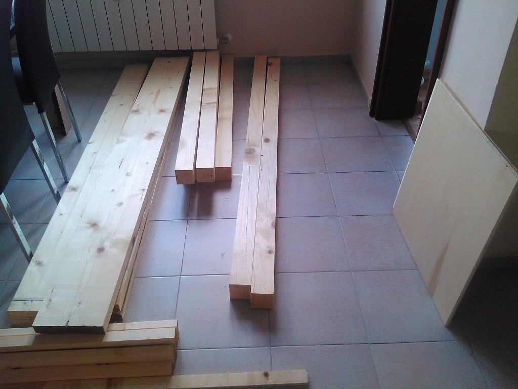

Всичко е доста грубичко, използвал съм коларски болтове и винтове за дърво, както и на места Г-образни планки.
Материалът е чам - гредички 10/10см, 4/4см, гладка ламперия и тополов шперплат.
Тест за здравина имаше и смея да твърдя, че без проблем издържа трима - четирима възрастни(едвам събрани на "горния етаж")
С лакирането се изложих - има доста места с неравномерно нанесен лак, но това е резултат от бързане и нетърпение.
Някога може и да го прелакирам, ама най-вероятно така ще си остане...
И понеже знам, че една снимка казва повече от сто думи - ето:
