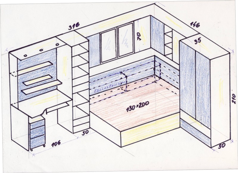

Синът ми е на пет години и ще правя нова детска,но не искам да е прекалено детска ,за да не се налага след 3-4 години да я правя наново .Спрял съм се на комбинация от два цвята пдч-пине орегон /светла дървесна шарка/ и синьо.Мисля да направя това ,но не съм сигурен дали е подходящо за дете . Дайте и вие идеи!
Цветовете са последна грижа. След социализма изборът е голям и така ще бъде :wink: .
Не е добре че на работния плот няма подходящо естествено осветление.

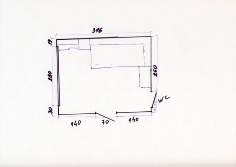

Има някакво несъответствие в размерите.
Леглото е прекалено широко за близките 10 години.
Гардеробът е малък.
Препоръчвам да свериш размерите и да помислиш в посока повече място за дрехи, книги, дискове, играчки и изобщо всякакви джунджурии.

n_a написа:
И аз на това обърнах внимание, гледайки първата (по реда на показване) скица, но от втората май излиза, че работното место е до прозореца.!?
Ако размерите на втората скица са верни, този проблем отпада, ако не е "левак" детето.
Каква е тази детска със самостоятелно WC?

Леглото той си го иска голямо,а това до бюрото е прозорец. Ширината на гардероба е 100см.
dobromir.marinov написа:
Стената с врата излиза 350, а срещуположната и 316 ... За леголото - ОК :cool:
Бюрото - прозорецът му се пада изодзад отляво.
Един дълъг плот на цялата стена с големия прозорец? С контейнери отдолу... - ще облекчи визуално стаята, ще има повече въздух, и повече място за занимания

Според мен за едно дете е напълно достатъчно като размер. Препоръчвам ти цвят синьо капри и сари (светло жълто). Много добре се комбинират със светла череша за корпуса.

Нистина бюрото под прозореца ще пасне най-добре. И няма да е лошо да я раздвижиш малко.
С тази височина навсякаде прилича на кухненско обзавеждане.
dobromir.marinov - специалист
Грешката е моя -стената 356см.Мислех си бюрото да го направя ъглово,но за да има достатъчно място за стола трябва да отпусна поне метър.
На мен ми изглежда добре. Нашата детска и тя горе долу е такива размери, но по скоро е 3 на 3 метра. Аз да си кажа за цветовете :? дали няма да стане готино, ако корпусът е от бяло, а лицето е и синьо и бяло? На мен лично ми харесват такива изчистени цветове. Нашата стая е светложълта и си мислех за корпус бяло и лице светло жълто или обратното ...
