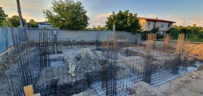

чет авг 11, 2022 7:40 pmresistbody написа: С този двуслоен картон се лишаваш от голяма част .....Здравей, за укрепването на зида се водих от указанията на Wienerberger
"Неносещите стени се свързват с конструкцията посредством
еластични връзки (арматурни пръчки min Ø8) в хоризонталната
фуга на всеки два реда зидария или по предписание на проектанта
и осигуряване на фуга с дебелина мин. 20 мм между зида и
колоните и горната носеща конструкция, запълнена с обикновен
варов разтвор (с якост по-малка от 1 МРа) или монтажна пяна. "
Проверих за тухлите на Мирково, разликата им е само 70 стотинки на брой спрямо Profi-то или под 20% и засега поне ще остана на този вариант. За стените от гипсокартон, ниското тегло от към акумулираща способност им е единствения минус за мен, иначе не смятам, че са "паянтави", поне когато са изпълнени както трябва, както писах по-горе административната ми сграда е с такива и за 7 години никой не е успял да мине през тях, нямам и нито една напукана.
Под стълбите ще е 300 литров бойлер и за каквото друго намеря място
В коя част на града строиш? Ще се свържа с теб, когато е удобно да се видим. Сигурен съм, че ще можеш да ми дадеш много съвети, а и да си "открадна" идеи от твоя строеж

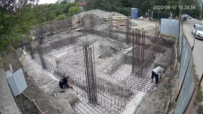

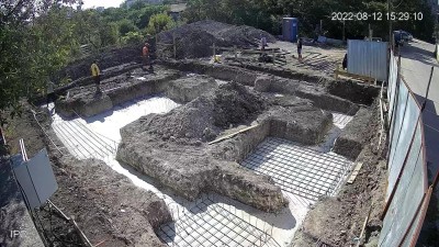

И за да не е само досадно писане, качвам една снимка от развитието към момента:
