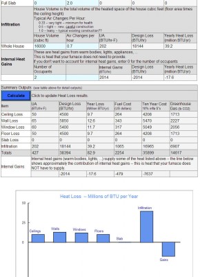

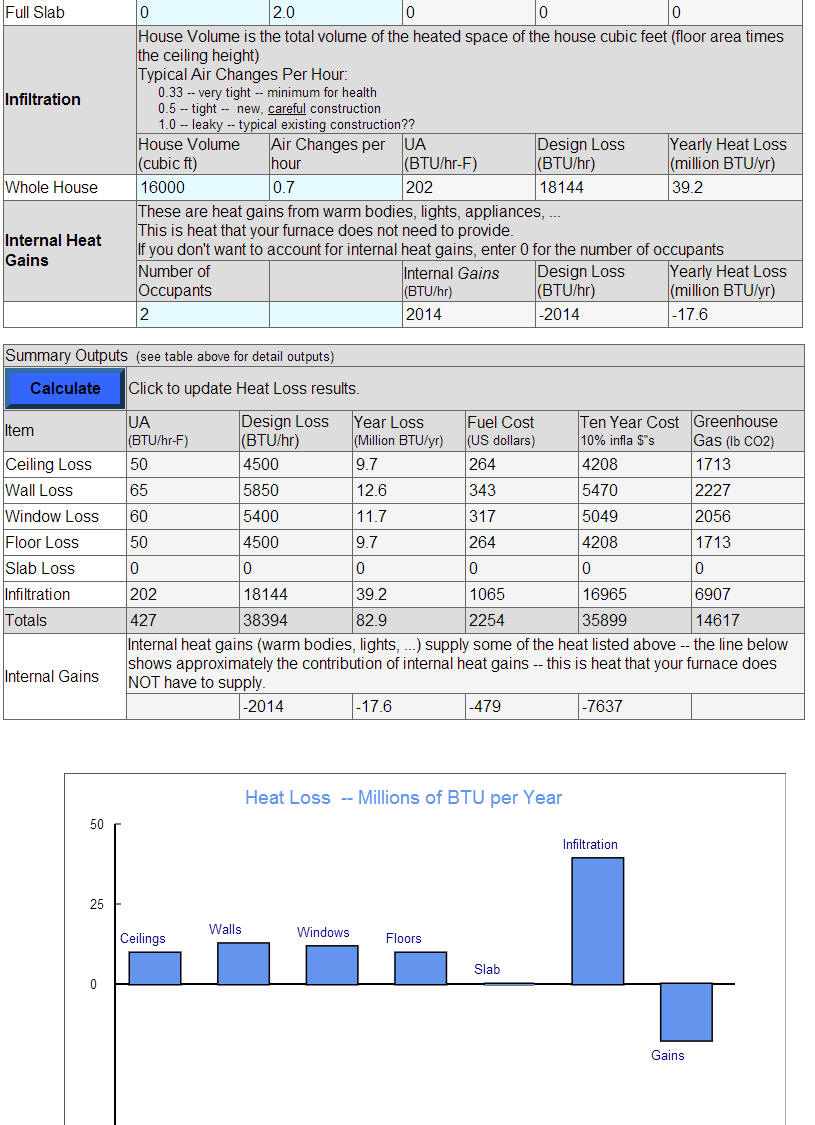

Фло написа:Там ти е проблема-схващането по технологиите на строителството!Tsilkov написа: P.S.Не схванах това за трислоиността?
Значи обяснявам. Зидарията има 3 слоя: първи слой 15 см арболит с 0,07 W/м2С,втори (среден )слой 10 см въздух 0,0257W/м2С, при 20 градуса и 3 слой 15 см с 0,07 W/м2С и 4 слой 3 см бук общо 43 см. Вътре е на шпакловка 0,5 см .Ай смятай сега! Ей тъй на прима- виста моят зид излиза с 1W по-малко топлозагуби от заветните ти 10W/м2.
Технологията на арболита си има тънкости и докато не си завърша строежа не мисля да я популяризирам да не срещам трудности при снабдяването с дървесния чипс,който иначе ми е безплатен.От там и себестойността на трислойния зид ми е под 11 лв/м2.
