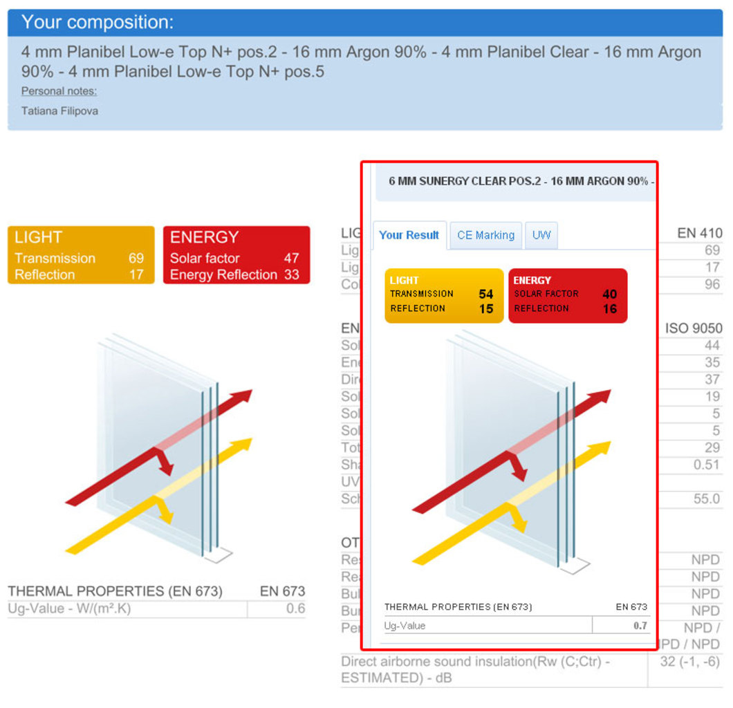

dr_slavov написа: Нищо не каза защо това така наречено 4 сезона стъкло?Ми трябва да разтягам реферати и ще ме заболят пръстите.
Ето обаче характеристиките на пакета които съм ползвал (не че е най-доброто) и на един със Sunergy (4 сезона, високоенергийно и други подобни маркетингови термини):
Обърни особенно внимание на следните неща:
1. Light transmission - за да постигнеш същата осветеност с 4 сезона ти трябва почти 30% повече стъклопакет - познай какво се случва с цената на дограмата и загубите на енергия
2. Дебелината на стъклото - 6 мм. заради термичните натоварвания + че самото покритие е осезаемо по-скъпо от нискоемисионното (К) и пак цената расте
3. Ug - в тоя случеи и то е по-слабо. Има варианти при които е същото или се подобрява , но тогава разликата в осветеността почва да гони 2 пъти!
