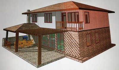

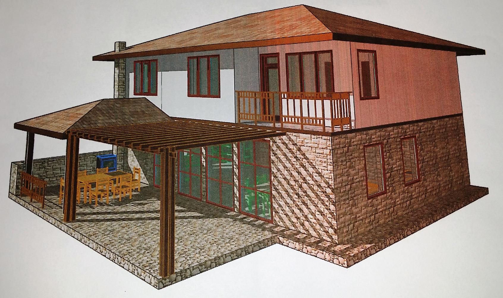

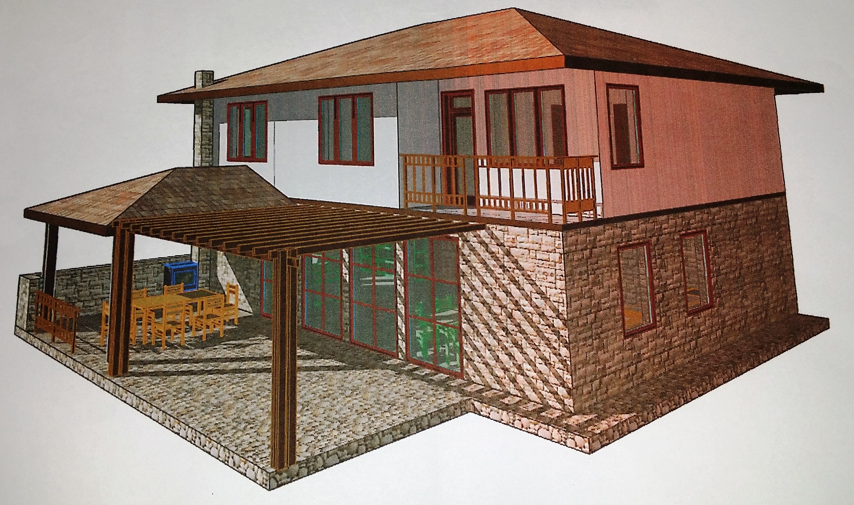

hristo_qn написа:Благодаря Христо, но все още не се сещам това как да стане при моя вариант... качвам една снимка на 3D-то на къщата от към терасата... снимката е стара и не е актуална, но поне терасата е в същия вид както и сега. Снимката е правена под ъгъл и затова изглежда толкова странно...Това как ще стане в моят случай, когато терасата е върху 2-рата плоча... може ли някаква картинка все пак строителството не ми е занаятаАз реших прекъсването на термо моста по този начин, терасата е на външния пояс, плочата на вътрешния и това което ги свързва е само арматурата.

В твоя вариант няма как да стане, освен ако не промениш малко проекта, а именно терасата да бъде издадена навън. Какви са размерите на тази тераса и къде строиш тази къща? Имаш ли вече готов проект или само идея? Давам ти скайпа си, понеже трудно комуникирам във форума: hristo-qnchev

Да добавя само че верандата, която я има на чертежа няма да се свързва с къщата заради термомоста.

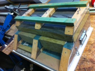

Вадим Владимиров написа:По въпроса за покрива ще посоча само товаЗдравей, може ли малко повече информация за това което е на снимката, кой го прави и някаква ориентировъчна цена. При мен къщата е с три плочи.... това дали е проблем в случая....Прикачен файл:427716_330131730361229_1194238096_n.jpg

Dinev77 написа:Разгледай тези снимки. https://www.facebook.com/media/set/?set ... 8608129c54Вадим Владимиров написа:По въпроса за покрива ще посоча само товаЗдравей, може ли малко повече информация за това което е на снимката, кой го прави и някаква ориентировъчна цена. При мен къщата е с три плочи.... това дали е проблем в случая....Прикачен файл:427716_330131730361229_1194238096_n.jpg
