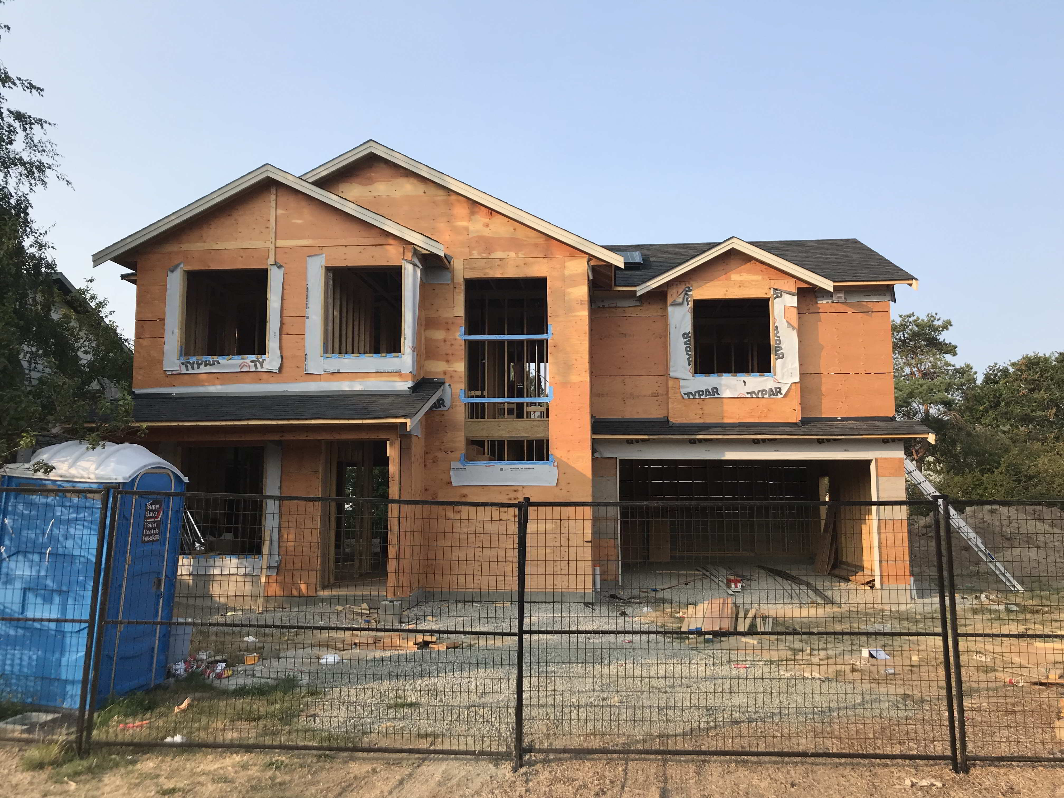

ЗА фасадата да! 16 инча. На снимката са толкова по всички стени но се виждат на задната стена на гаража.

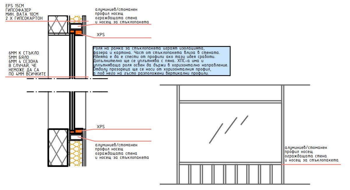

Това детайлче е супер постно с цел само да унагледи една идея стъклопакетите да се изпълнят без профили. А иначе :
1. 15см стиропор
2. гипсофазер vidiwall HI за отвън
3.10см вата
4. 2хгипскартон
съответно алуминиеви/стоманени където е необходимо/ профили носещи за фазера и картона през колкото см е необходимо, а в зоните на отворите на гъстичко и сега фасадата на проекта се поизмени - отворите порастнаха и ще тежат между 160 и 240 кг голяма част от тях.
за камъните ги имаме предвид тези фактори да... а те чакат на 50м и пазарената цена мисля е добра.
изкопа от 10х10х1,5 порастна с 2 метра половината от към дъното на имота, поради появата на слой от около 2 метра гюбре ! :) сметище е имало точно в това петно на парцела.
Поради което се свлече неподпряната земна маса. и така процеса се забави, усложни, оскъпи и т.н.
Идеята за малката застроена площ и съответно увеличение на етажността е да се спести от имота. Мястото е малко.
Днес наляха рандбалките между задните основи където се копа допълнително, заради гюбрето.
Изолирахме фундаментите с 3см фибран, освен хидроизолацията и дренажната мембрана. В основите де що контактува с малко студено ( надълбоко ) ще се изолира с 3 см, нагоре с 5 и нататък с 10см докато не излезем от земя.
Искаме да сме НАПРАВИ СИ САМ по отношение на външните стени, не толкова с цел икономия, а следвайки логиката на пасивните къщи, само че с стб конструкция и конструкция на стените класическа за гипскартона, вместо дърво или стомана. С други думи малко в сферата на експерименталното строителство, изневерявайки на отвърдените практики, взаимствайки от тях разбирасе ако е възможно. Разбира се може да размислим в движение.
Също по отношение на монтажа на остъкляването. 90% от прозорците са неотваряеми. Искаме да ги вградим в стените без профили, със съответните произтичащи от това рискове) като искаме естествено да е здраво и да сме го изолирали добре.
Можем да си представим детайла( като постоянно се стремим да го усъвършенстваме - приемаме идеи! )
Срещаме проблем с изработката на 3,80 на 2 стъклопакет. И съответно как да го качим и останалите 2х2 на втория етаж за да ги монтираме в наша си измислена конструкция. В смисъл съмнявам се фирмата да се навие да участва.
