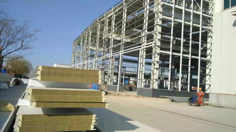

Според вас струва ли си панелите да са PIR вместо PUR?
Бягай от тия факли!
Думкай панели с каменна вата!

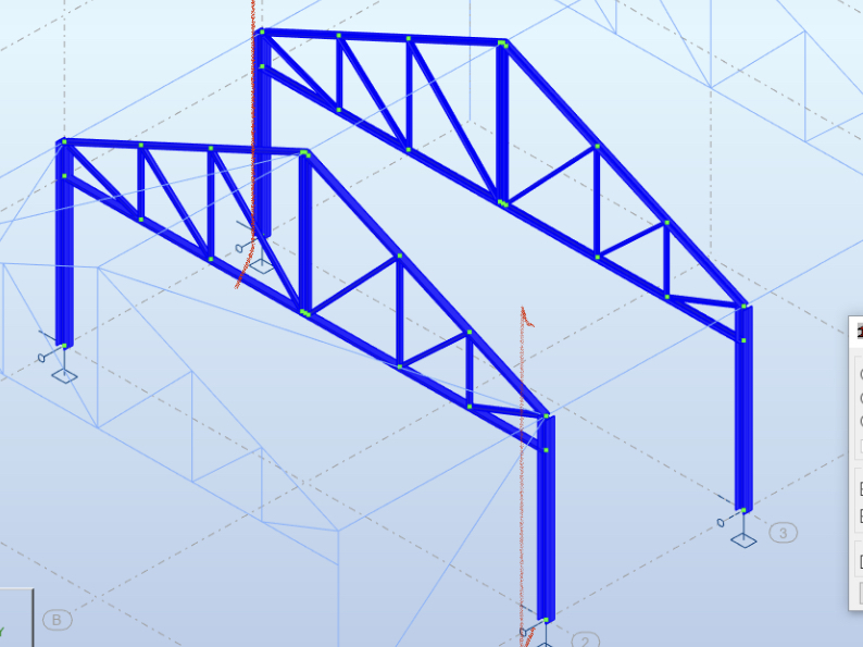

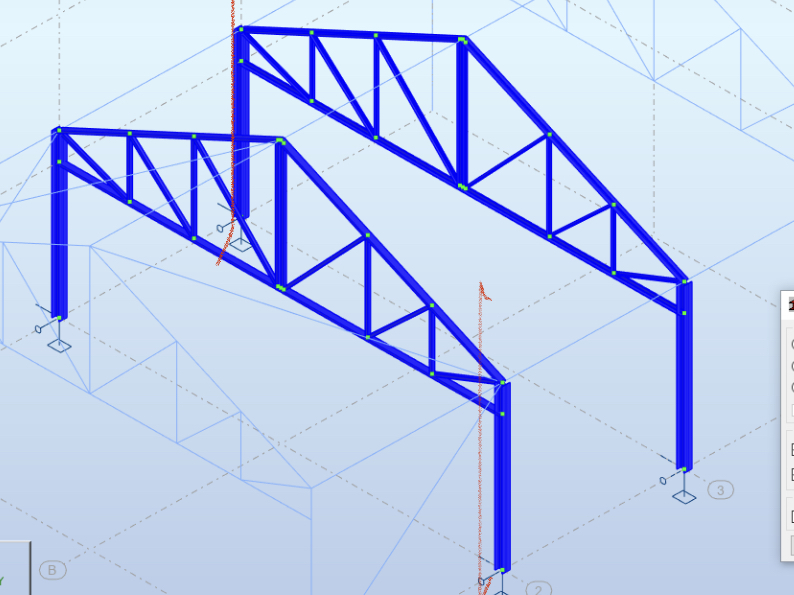

Имах предвид, че няма нужда от тия тежки двойно Т профили.
Може да се направи и с ферми.
Може, ама не ги укрепвате, както трябва
за хоризонтални сили.
:cry:
Затова слагате в средата на тясната страна,
под билото една ферма-кутия и подпирате
покрива върху нея. Може да я сложите и
върху ст. бет греди (пояси). Покрива може
да е дървен или стоманен.
:wink:

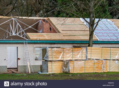

BLUEPUPIL - майстор
Специално за Чираче една лека ферма с
достатъчен отвор за къща широка 6-8м.
Slavov99 - специалист

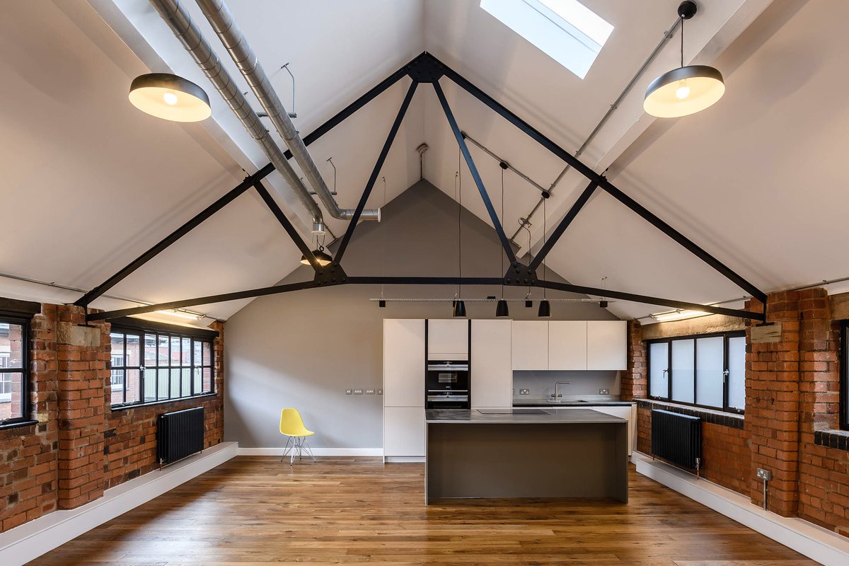

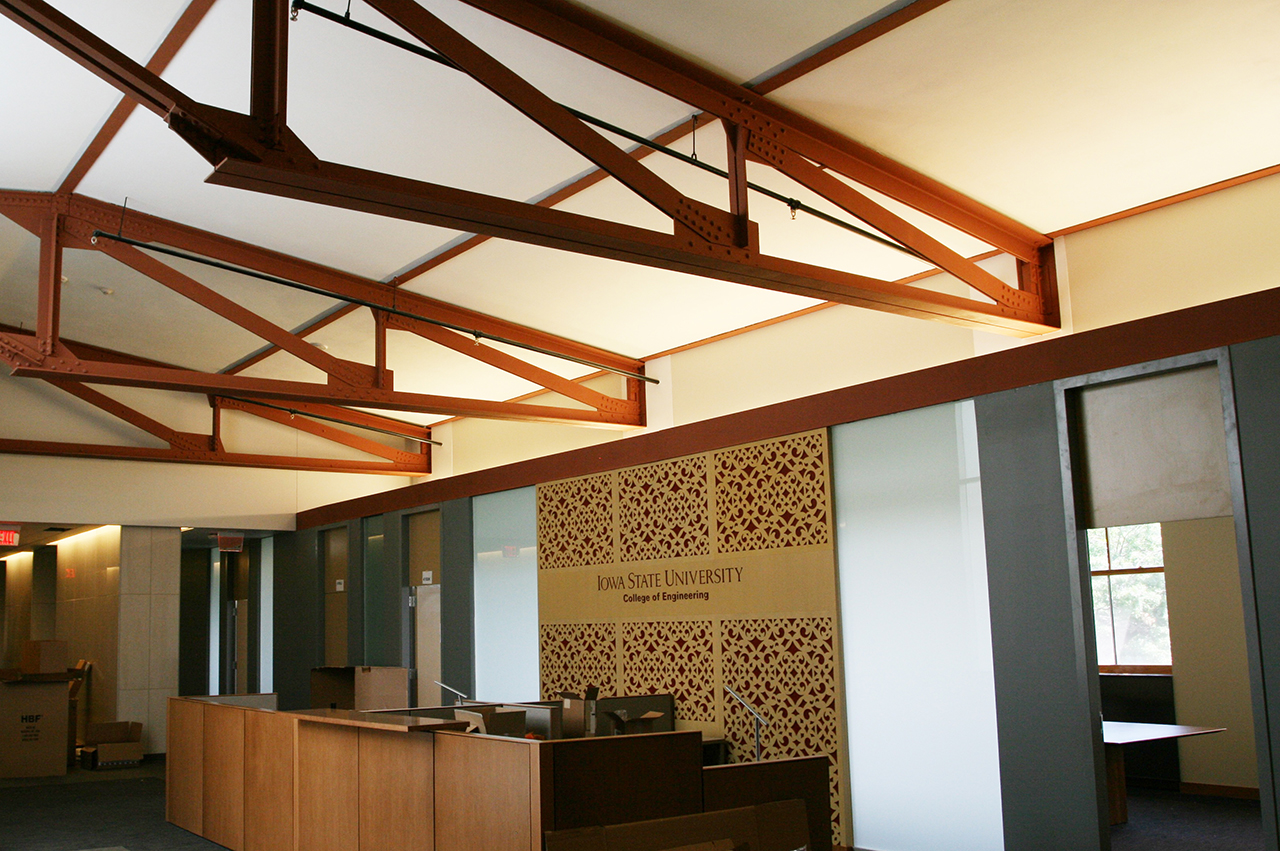

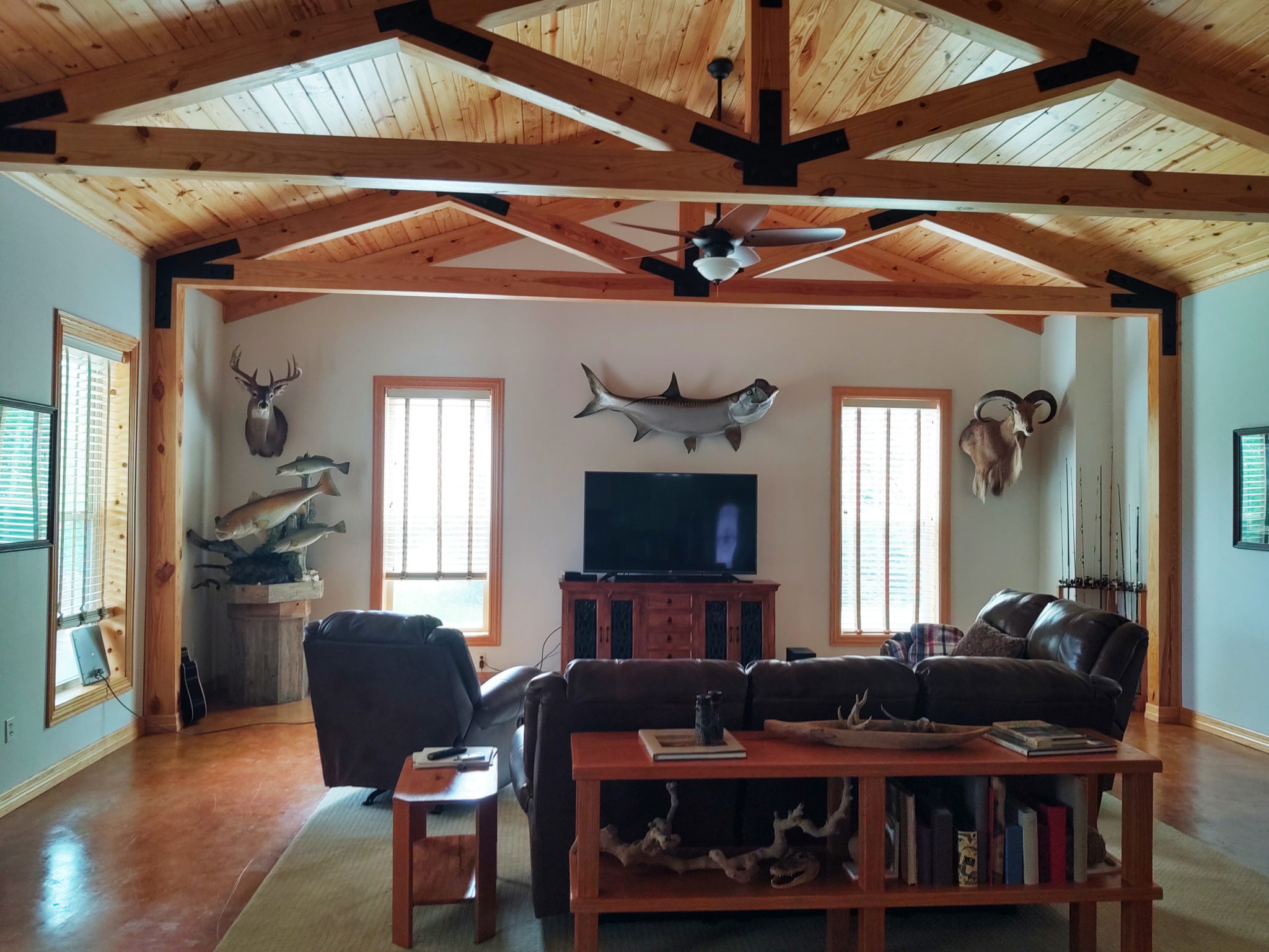

Също залагам на ферми в конструкцията, които ще са видими в интериора.
radius - майстор
Мен ако питаш, по-добре да са невидими, така все едно някой е забравил да си прибере кулокрана от строежа. :roll:

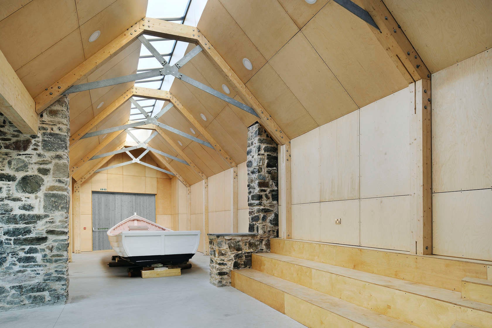

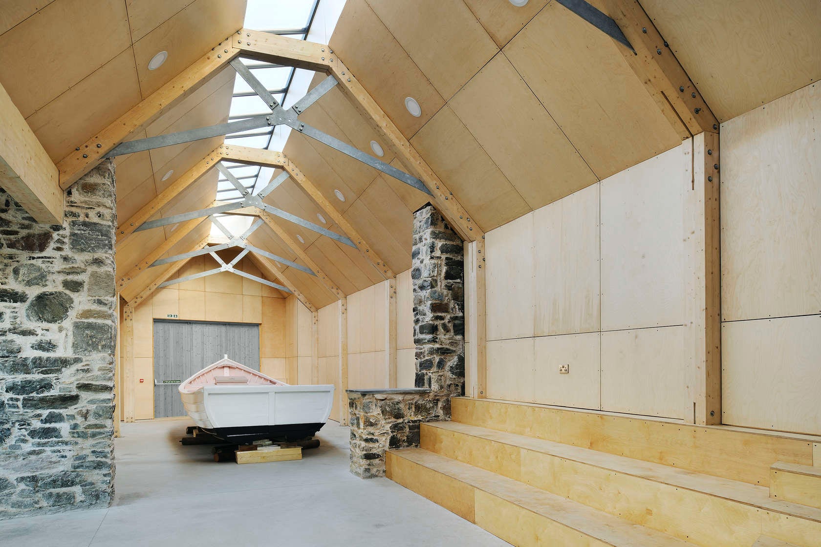

Е честно, според мен, голям си вкара с тия снимки. Няма смисъл да се убеждаваме, бъди малко по-обективен.
Това с лодката и прилича, но всичко друго са ХАНГАРИ.

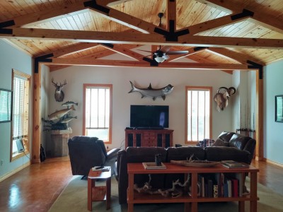

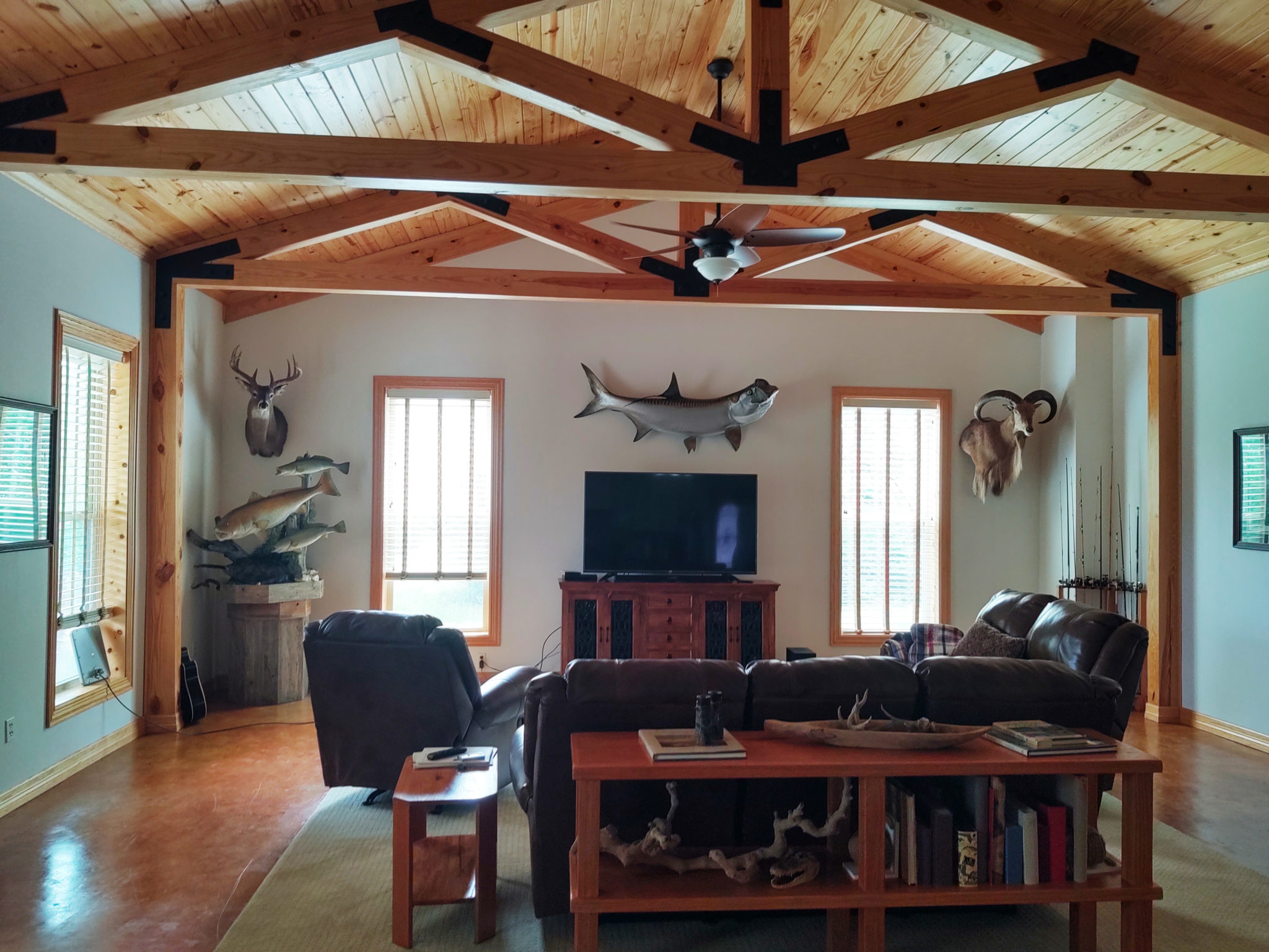

BLUEPUPIL - майстор
чет май 27, 2021 9:21 pmradius написа:
=== но всичко друго са ХАНГАРИ.
Няма угодия!
Да бъдело ферма, добре!
После да е „интериорна“, хубу!
Накрая с ферма ставало „хангар“, демек високо-
ми пуснете я триъгълната ферма при опорите на
205см и тя да качи на билото още 110см става 315;
205+315=520 : 2= демек средно 260см, както
е мин. по наредбата.

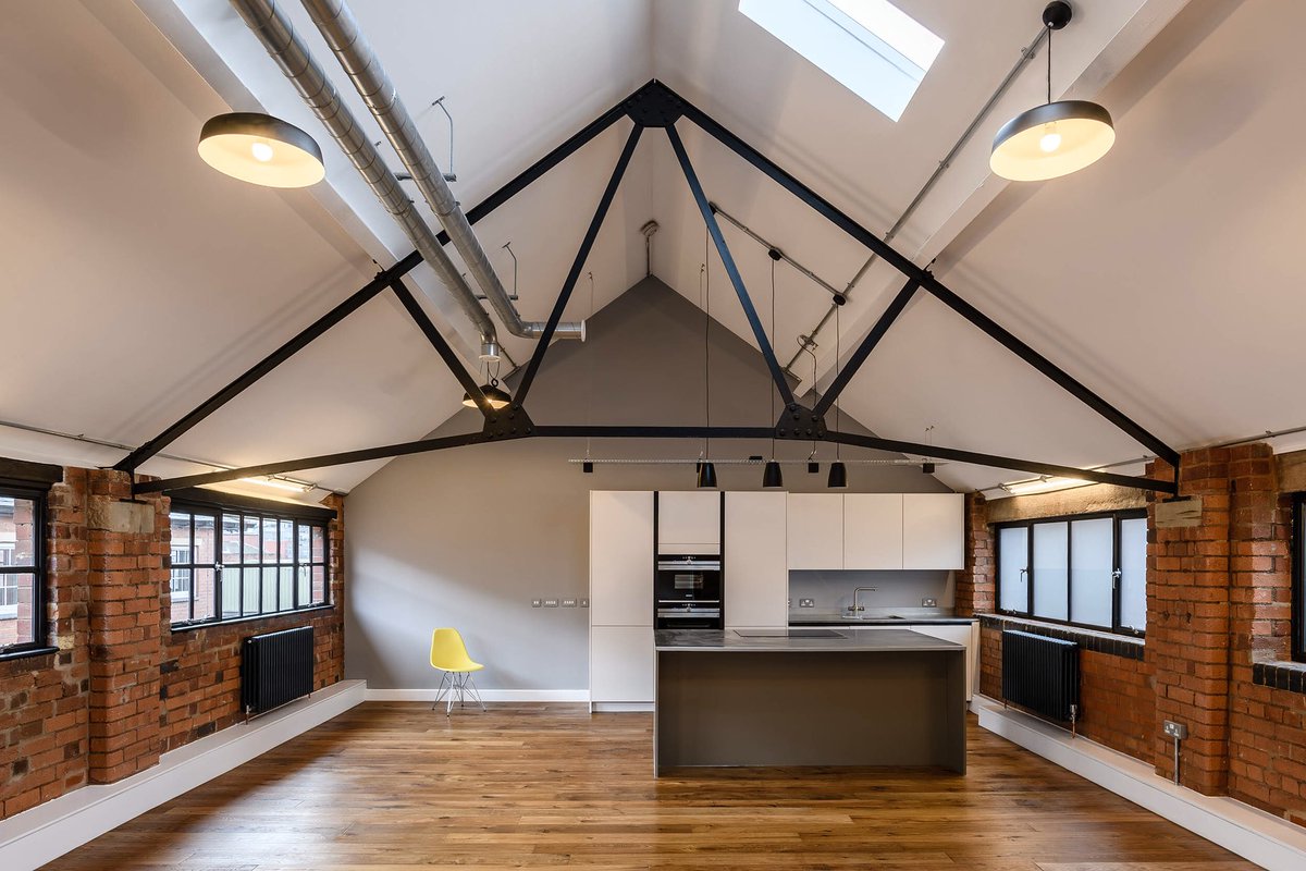

Kат няма кинти за топло, слагате пълностенни
греди. Те не са толкова високи като фермата:
И накрая, ако искате съвсем ниско, да
речем 220см- тип английски кимизарник,
вече ви предложих бокс ферма, под билото
и под нея закачате дървените греди, да
я скрият:
Друго си е да удариш плоча с мазилка или
гипсокартон, че да стане интериор тип
социалистически-капитализъм.

radius - майстор
Хангара не идва от височината, а от видимите грозни ферми.
